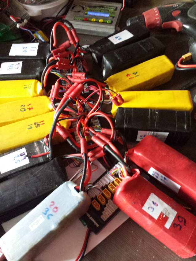

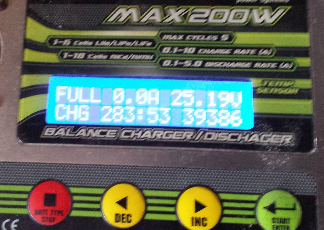

A tu ekstremalne połączenie 3 płytek, 15 pakietów 6s5000 (prąd ciągną tylko z pierwszych dwóch, trzecia aby mówc upchać wszystkie wtyczki balancerów)
Ładowarka 200W, 4 godziny 44 minuty, weszło 39,386Ah :-)
