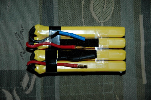

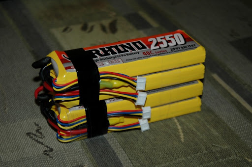

Jak pewnie zauważyliście na ostatnich zdjęciach Rage'a jest założony co najmniej dziwny pakiet. Otóż powstał łącznie z 4-ch (czterech!!!) pakietów, które wylatały po 10 cykli w T-500.
Ale po kolei...

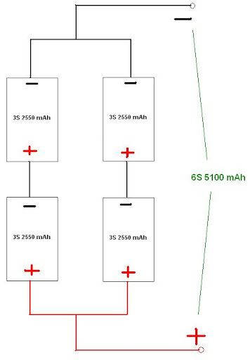

Pewnego dnia kupiłem w HC 4 pakiety Rhino 3S 2550 mAh 40C do połączenia po dwa do Rexa. Szkoda było wyrzucać / sprzedawać dobre baterie zaledwie po dziesięciu ładowaniach. Postanowiłem zrobić z nich jeden do Outrage'a 550:
Zatem:
2 pakiety 3S połączone SZEREGOWO dawały mi 1 pakiet 6S 2550 mAh.
Teraz te dwa pakiety "6S" połączyłem RÓWNOLEGLE i otrzymałem 1 pakiet 6S ale o pojemności 5100 mAh (2x2550mAh).
Oto schemat:

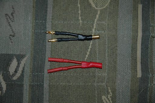

Oczywiście celem łatwego łączenia zrobiłem dwie przejściówki:

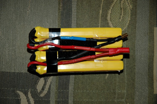

Efekt końcowy:
Takie połączenie pakietów pozwala mi ładować je w dwóch grupach po 2x3S 2550 mAh z użyciem przejściówki 6S-->2x3S - czyli mogę balansować każdą celę osobno:
Wadą takiego połączenia i ładowania jest oczywiście pominięcie (zignorowanie) różnic w rezystancji wewnętrznej pakietów.
Ale albo tak, albo wcale. I to śmiesznym kosztem finansowym...

A wracając jeszcze do mojej plątaniny kabli i czterech pakietów... Niestety jako wadę należałoby jeszcze wymienić 2 sprawy:
- trzeba zachować ULTRA ostrożność i skupienie przy podłączaniu do ładowania. Masa kabli, o pomyłkę i zwarcie nietrudno!
- trzeba być pewnym, że KAŻDY z "pakietów składowych" jest naładowany! Inaczej lot może skończyć się szybko, acz niezwykle efektownie. O pożarach może opowiedzieć Wam nasz Forumowy Piroman - Kol. Ramotny.
