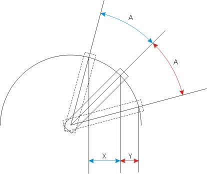

Postautor: Ramotny » 16 mar 2012, o 22:33
Kiedyś już pokazałem rysunki porównujące metody ustawiania ogona z ich zaletami i wadami. Przytoczę je ponownie:
1) tylko w szczególnych przypadkach ten sam kąt obrotu orczyka serwa da taki sam ruch liniowy - najczęściej nie:

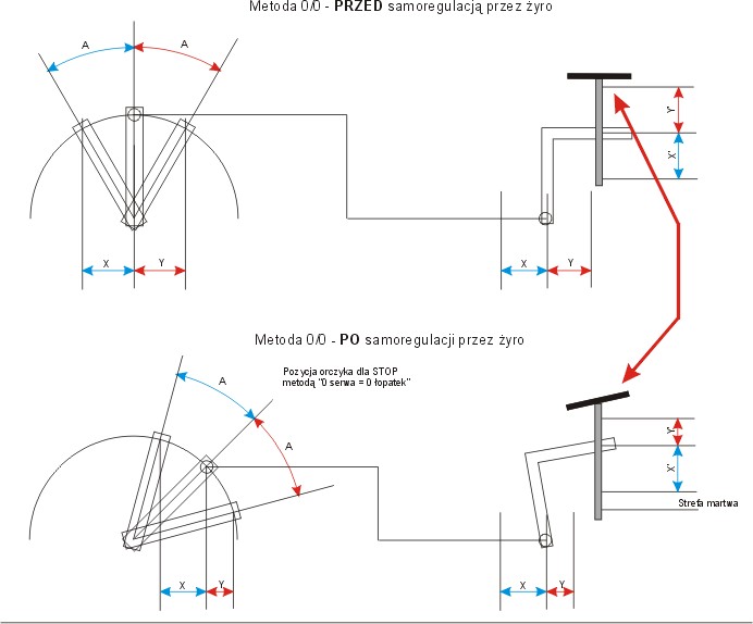

2) a co do ogonka dla metody "zero łopatek":
3) i porównanie skutków różnych metod regulacji
