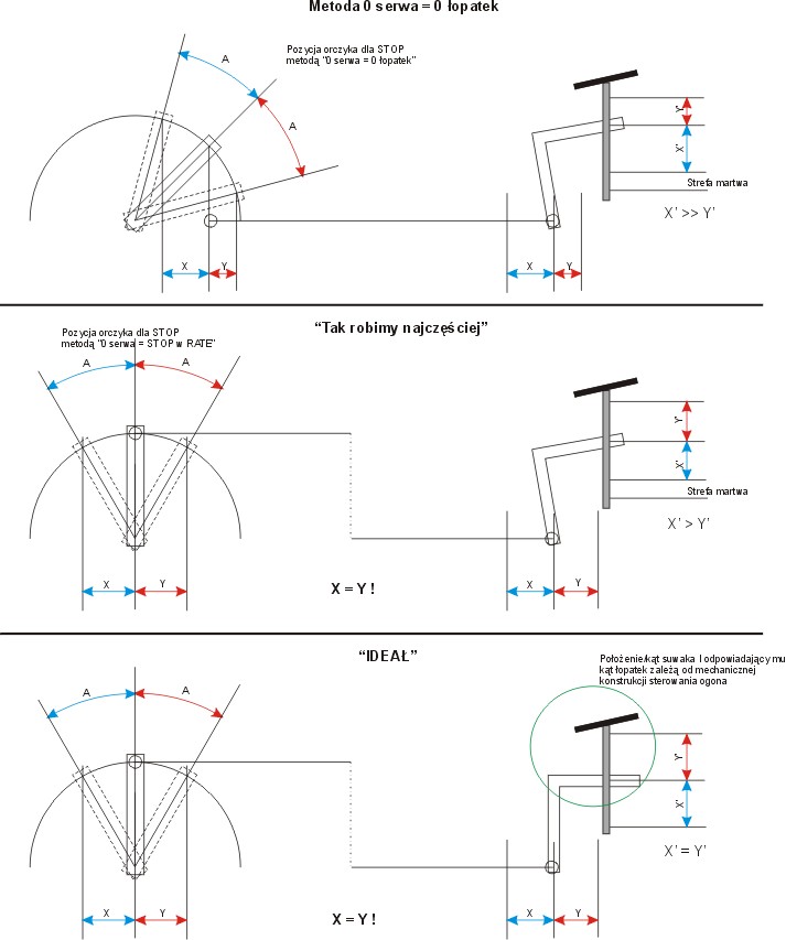

Ramotny pisze:Kiedyś już pokazałem rysunki porównujące metody ustawiania ogona z ich zaletami i wadami. Przytoczę je ponownie:
3) i porównanie skutków różnych metod regulacji
Sorki za laickie pytanie... ale skoro dla pozycji "tak robimy najczęściej*" X'>Y' to oznacza, że helikopter będzie wolniej kręcił się wokół własnej osi w kierunku przeciwnym wobec ruchu wskazówek zegara?
Ponieważ, jeśli kręci mi się wolniej to i tak tego nie zauważyłem, ale czy to później nie przeszkadza w jakiś dynamicznych figurach?
*nota bene najczęściej robię w innej pozycji... może dlatego nie potrafię się nauczyć latać?

Postautor: Ramotny » 18 mar 2012, o 15:38
Miron pisze:skoro dla pozycji "tak robimy najczęściej*" X'>Y' to oznacza, że helikopter będzie wolniej kręcił się wokół własnej osi w kierunku przeciwnym wobec ruchu wskazówek zegara?
Niekoniecznie ponieważ obrót CCW jest dla modelu łatwiejszy bo jest zgodny z momentem reakcji wirnika (dla modeli w wirnikiem CW patrząc od góry). Większość modeli z wirnikiem CW ma wolniejszy obrót w prawo (CW) niż lewo (CCW) - to właśnie skutek asymetrii dostępnego miejsca na wałku szczególnie w stronę "kontra" (CW).
Miron pisze:Ponieważ, jeśli kręci mi się wolniej to i tak tego nie zauważyłem, ale czy to później nie przeszkadza w jakiś dynamicznych figurach?
Jeśli mechanika nie pozwala na wykonywanie szybkiej rotacji (czyli) uzyskania dużych sił na ogonie to mogą być problemy z bardzo dynamicznymi figurami (zawierającymi szybkie piruety)
Miron pisze:*nota bene najczęściej robię w innej pozycji... może dlatego nie potrafię się nauczyć latać?
umiejętność latania nie zależy (niestety :)) od skuteczności ogona...

Postautor: Miron » 18 mar 2012, o 23:18
Nie bardzo kumam, przecież część X' odpowiada za obrót zgodny z ruchem wirnika, a więc zarówno działa "dłuższy ruch po wałku" plus moment reakcji wirnika ? Czyli na pewno śmigłowiec zgodnie z ruchem wskazówek zegara będzie się o wiele szybciej obracał!! Tak jak jest napisane poniżej...
Ramotny pisze:Większość modeli z wirnikiem CW ma wolniejszy obrót w prawo (CW) niż lewo (CCW) - to właśnie skutek asymetrii dostępnego miejsca na wałku szczególnie w stronę "kontra" (CW).
Ramotny pisze:umiejętność latania nie zależy (niestety :)) od skuteczności ogona...
nie miałem na myśli pozycji ogona ;)
Coś w tym poście mogłem pochrzanić, proszę nie biczować bo cały weekend spędziłem w pracy i teraz odrdzewiam mózg...
Edit:
nie wiem czy odrdzewianie pomogła ale mam takie laickie pytanie, jeśli byśmy nie mieli łopatek ogonowych to ogon ucieka w kierunku przeciwnym do ruchu wskazówek zegara? Jeśli tak to powyższe moje wypociny można spuścić do ... :gas:

Ramotny możesz napisac na podstawie jakiego modelu wykonałes te rysunki? Pytam bo do 450 to sie ma jak... co może laika taiego jak ja wprowadzać w błąd.
"strefa martwa" to co to ma oznaczac?
Pozdrawiam, Łukasz

ArabaT pisze:Ramotny możesz napisac na podstawie jakiego modelu wykonałes te rysunki? Pytam bo do 450 to sie ma jak... co może laika taiego jak ja wprowadzać w błąd.
Myślę, że odnosi się to do każdego modelu. Strefa martwa - strefa na wałku, leżąca poza możliwościami ruchu ślizgacza ...
Postautor: Gmeracz » 20 mar 2012, o 13:29
Grzesiek pokazał generalne zależności, co nie oznacza oczywiście że wszędzie ustawienia będą takie same. Np. martwa strefa nagminnie występuje tam, gdzie żyro nie ma ustawianych limitów (np. GY401). Wtedy może istnieć strefa, której żyro nie potrafi wykorzystać, bo symetryczne limity wychyleń musimy ustawić do mniejszego przesuwu.
Nowsze żyrka umożliwiają pominięcie tego ograniczenia (np. GP750) i ustawienie niezależnych granic ruchu ślizgacza.

Postautor: ArabaT » 20 mar 2012, o 17:36
Chodzi o to, ze na rysunku "Tak robimy najczesciej" strefa martwa powinna byc pomiedzy y' a łopatami wirnika ogonowego i x'<y' dla zyrka z symetrycznymi limitami i x'<<y' dla limitów niesymetrycznych.
