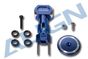

Miszczu, ja tam muszę iść do okulisty, bo widzę tylko, że masz ładne niebieskie szpanerskie ;) kadmy, wydymany wspornik i płozę... A gdzie te inne...?
Weź może jakąś strzałkę dodaj, bom za ciemny i nic nie kumam, gdzie co ci wyjszło...
PS. A swoją drogą... Płacisz chyba myto za te bajeranckie kolorki i cieniutkie jakościowo elemenciki? Z miętkiego alu zresztą... Ja bym się bał wsiąść na takiego wierzchowca.

Gmeraczu specjalnie dla Ciebie :D
Legenda:
1 - przyczyna kraksy. Te metalowe, srebrne żłobienia powinny znajdować się wewnątrz zębatki.
2 - śrubki
2a - imbusowy upgrejd od falcona (jestem mało zadowolony)
2b - imbusowy upgrejd od screwsandmore - ebay (godne polecenia)
2c - oryginalne śrubki CopterX trzymające serwa
3 - ebay-owska zębatka główna
Pozostałe elementy widoczne na zdjęciu poza karbonowymi płytami ramy to pozostałości oryginalnego CopterX. Dotyczy to również bajeranckich podkładek pod śrubki, zębatki autorotacyjnej i elementu który nawalił. Nowy element:
Jak się dowiedziałem (wygmerałem) z lokalnego fora problem który mnie dotknął był dosyć typową usterką początkowych wersji HK i ludziska często upgrejdowali go właśnie za pomocą części CopterX. Znaczy się albo CopterX się opuszcza z jakością albo miałem pecha. Stawiam na to pierwsze niestety. Dodam ze sztuka która się zepsuła była oryginalna i miała na koncie około 180 lotów.
Gmeracz. pisze:PS. A swoją drogą... Płacisz chyba myto za te bajeranckie kolorki i cieniutkie jakościowo elemenciki? Z miętkiego alu zresztą... Ja bym się bał wsiąść na takiego wierzchowca.
Szczerze - nie sadze. To raczej jakość samego CopterX a nie moich modyfikacji - coraz mniej z oryginału pozostaje.

Czyli rozleciała ci się po prostu zębatka napędzająca pasek? Na fotce wygląda jakby była robiona z osobnych elementów.
