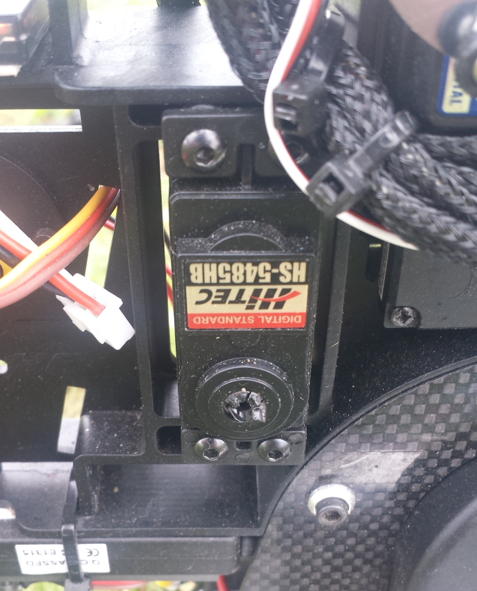

Dzisiaj miałem taką przygodę z moim helikopterem, podczas prób regulacji silnika, governora etc helikopter nagle po wylądowaniu nie dał się wyłączyć. Napieprzał prawie maksymalnymi obrotami i nie reagował na zmiany gazu. Na szczęście był to ten moment regulacji, że nie miał za bardzo skręconych śrub od niskich i wysokich obrotach więc nei wchodził na wysokie temperatury. Na filmie widać jak reagował na zmianę kątów z -12 na prawie 0.
Wypaliłem całe paliwo i okazało się, że przyczyną było to:
Może za mocno skręciłem orczyk, może miałem felerne serwo nie wiadomo ale wniosek jest taki, ze trzeba uważać.
I teraz rodzi się pytanie czy montować jakąś małą sprężynkę na przepustnicy? Zawsze uważałem, ze to głupi pomysł ale teraz nei wiem

a wydawało by się, ze oporów na przepustnicy nei ma prawe w ogóle. Musiało byc serwo nie halo. Może za mocno było przykręcony orczyk- ta ośka to jakaś karbonitowa czyli raczej krucha. Pewnie lepiej normalne metalowe stosować.
Postautor: Ramotny » 1 wrz 2014, o 16:26
Ta sprężynka to nie jest głupi pomysł choć ma tę wadę że będzie dodatkowo obciążać serwo gazu - większy pobór prądu i grzanie się silnika. Sprawdzi się jeśli przepustnica leciutko się obraca bo może być słaba sprężyna ale przy ciężej "chodzącej" chyba szkoda serwa. Raczej bym założył serwo z metalową zębatką niż bawił się w sprężynę.
