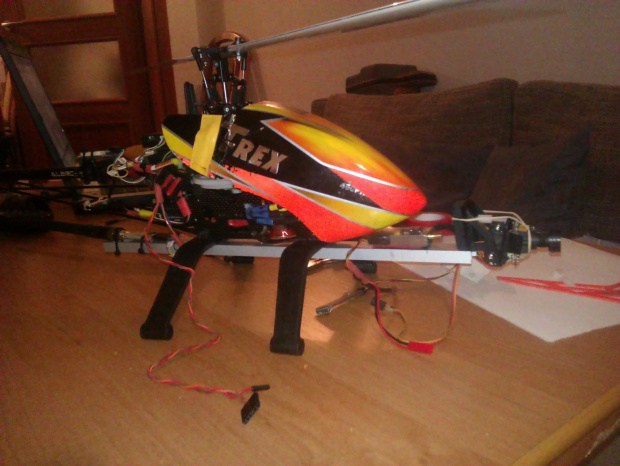

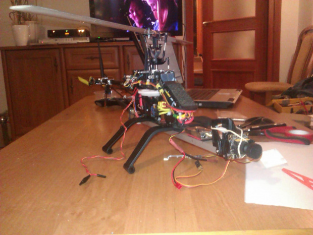

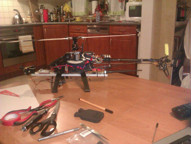

Witam,
Po wielu przebojach, wzlotach i upadkach, nadszedł czas na ostatnie mam nadzieję (3-cie) podejście do tematu 450'tki FPV :) Zestaw jest zabudowany na standardowym, nieco skundlonym reksiu 450PRO z podwieszoną szyną video z ceownika alu.
Setup helika:
cyklika KST 115MG
ogon Align DS520
silnik Turnigy 3500kV
regiel ICE 40A
łopaty do FPV Spinblades 325
golenie podwozia na potrzeby FPV t-rex 600 ;)
zasilanie 2x zippy 3S 2450mAh 45C; lub 2x 3S 2200mAh 45C Radiomodels
video 3S 800mAh
FPV:
FC miniAPM 3.2
GPS ublox lea-6h
sonar
telemetria radiomodem 868MHz
OSD miniOSD
video fox 800 1,2GHz, kończynki na VTX i VRX
kamera Sony 600tvl super had
tilt kamery z obrotem 90stopni służący do zerknięcia pod siebie
RC:
TX - Spektrum DX8 plus stacja przekaźnikowa na eleresMOD 500mW
RX - eleres V1 435MHz, PPM
Montaż zmierza już ku końcowi, zostało jeszcze podłączyć anteny RX i VTX. Do testów naziemnych założone są byle jakie baciki.
Całość kombinowałem tak, żeby bez przeróbek dało się założyć standardową kabinkę
Przekonfigurowanie helika z FPV na FBL i vice versa zajmuje około 30min. FBL i FC mają własne półki z ramieniem antyrotacyjnym, które po prostu wymieniam. Generalnie wszystkie mechaniczno-elektroniczne założenia projektu udało się spełnić. Pora na kolejne już testy w locie, mam nadzieję że w najbliższy weekend :juppi:
Ostatnio zmieniony 24 sty 2015, o 18:52 przez Artja, łącznie zmieniany 1 raz.
