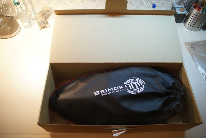

Pudełko w jakim przychodzi model jest dość pokaźnych rozmiarów, ładnie wkomponowało mi się w biurko :)
W środku 4 mniejsze pudełka oraz instrukcja.

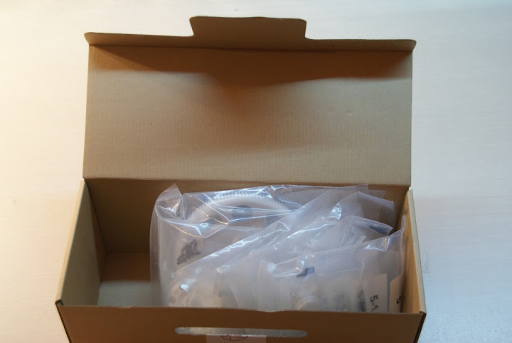

Pudło nr 1 zawiera kabinkę oraz ramę. Kabinka przychodzi w przydatnym pokrowcu.
Pod nią rama oraz podwozie
Pudełko numer 2 zawiera elementy ramy oraz zębatkę główną
Pudełka 3 i 4 nie były fotografowane, gdyż komisja uznała zadziwiająco nudne wnętrze (sama folia tak na prawdę), zawartość zostanie przedstawiona w dalszej części tej relacji.

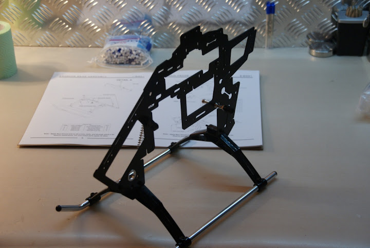

No więc podwozie:
Na płozach wygrawerowane jest miejsce w którym powinniśmy przykręcić przednią goleń, dzięki temu płozy są idealnie równo.

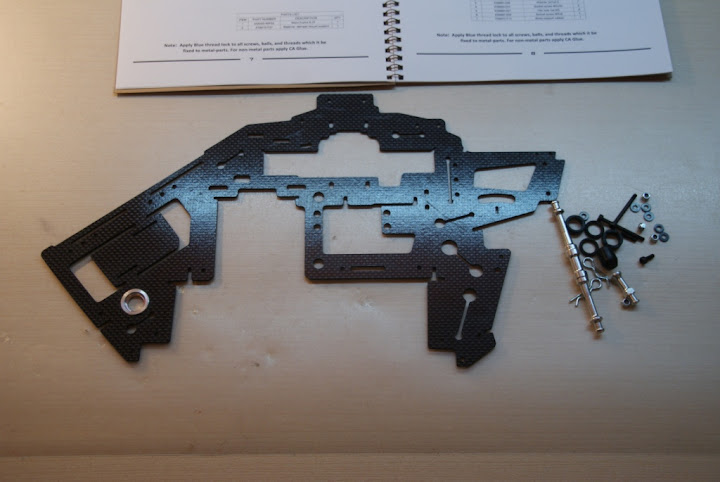

Następny worek, lewa połówka ramy (nie są symetryczne)
Zamontowane kilka elementów, rama przyczepiona do podwozia
Kolejny woreczek, prawa połówka ramy (widać "półkę" po regulator z przodu oraz wycięcie na serwo ogonowe) oraz przednie mocowanie kabinki

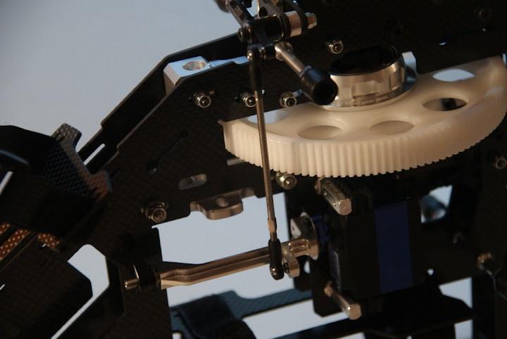

Zębatka główna, crown gear oraz łożysko jednokierunkowe (monstrualnie wielkie)
Porównanie zębatek i OWB 550 Align vs Kasama Srimok E - zgadnijcie które jest które...
Połączone razem, aż 8 śrub
I w ramie

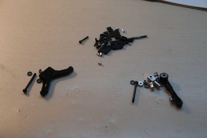

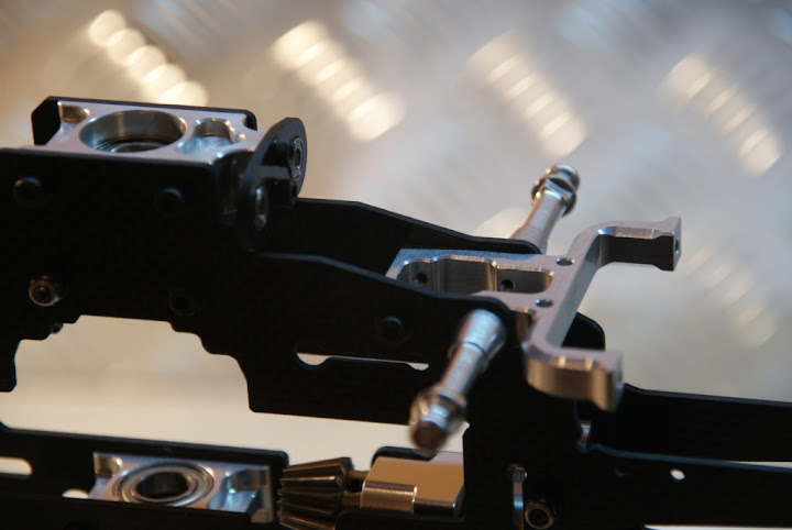

Elementy mocowania serw, dźwignia przeniesienia ruchu serwa ogonowego oraz mocowanie podpór ogona
Popychacz wykonany z tytanu, jak się kręci to sie wydłuża lub skraca (w innych helikach tylko jako upgrade)

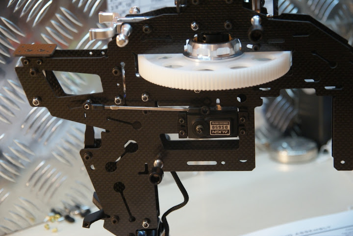

Osprzęt serwa elevatora
I już zamocowane - serwa chwilowo to Aligny DS610
Zamontowane również serwa aile i pitch

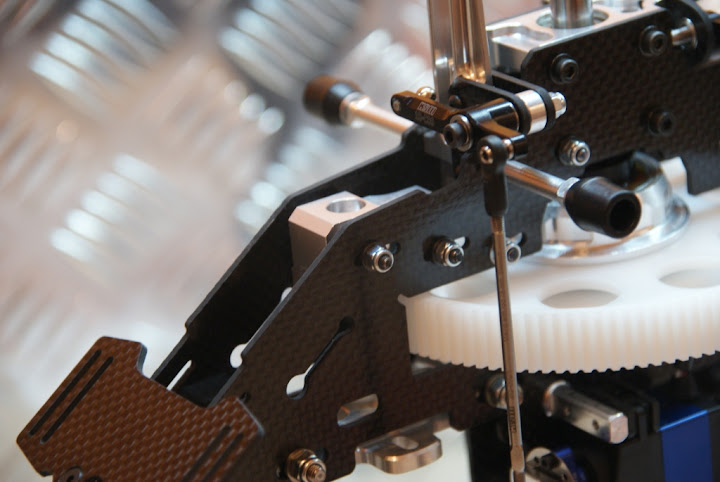

Założone na wał główny. Ramie antyrotacyjne potrafi się odchylić o ok. 30* po poluzowaniu jednej śruby wiec nie ma potrzeby całkowitego demontażu.
Głowica - wykończenie znów na najwyższym poziomie, snapy pasują idealnie, niektóre potrzebują dotarcia ale to przy pierwszych lotach.

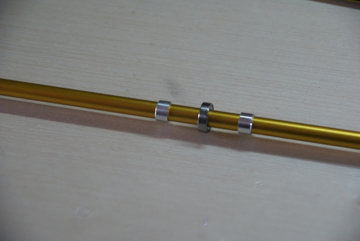

Wałek ogonowy - wcześniej był problem, ponieważ różnica między wew. średnicą łożyska a zew. średnicą wałka wynosiła 0.12mm przez co łożysko gibało się na wałku. Teraz na wałku są już metalowa obejmy, wystarczy podczas klejenia łożyska przytrzymać je z obu stron tymi obejmami, mamy gwarancję iż przyklei się prosto.
Tutaj już zaklejone

Jak narazie mogę wymienić kilka bardzo fajnych "funkcji" i rozwiązań skracających czas i oszczędzających nerwy użytkownika
-odchylane ramie antyrotacyjne - luzujemy jedną śrubkę z nakrętką samo kontrującą więc bez kleju, w rexie u mnie trzeba odkręcić 4 (potem je wkleić)...
Ustalany luz między zębatkami. W 550 mi tego brakuje, zębatki szybko sie zużywają bo mają za duży luz i końcówki się ciachają
Tutaj mamy mimośród (górna śrubka, srebrna), wystarczy poluzować 2 śruby (znów na wylot z nakrętką) i przesuwać góra dół za pomocą mimośrodu
Popychacz ogonowy tzw turnbuckle, zresztą wszystkie popychacze takie są w tym modelu. Nacięcie w ramie pomaga ustawić właściwą długość każdego z popychaczy. Najpierw ustawiamy serwo w neutrum, ustawiamy popychacz serwo-dźwignia_przednia aby dźwignia była w wyznaczonym nacięciem miejscu. Następnie przesuwamy na jeden koniec, ustawiamy długość popychacza pod belką ogonową aby ślizgacz na ogonie dochodził do odpowiedniego miejsca. Tadam tyle, w drugą stronę będzie działać bo tak pomślane jest.
Popychacze turnbuckle
Półka pod przednią baterię możliwa do zamocowania w 3 pozycjach - dla lepszego wyważenia modelu

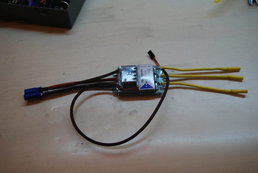

Dzisiaj doszedł regulator do tego potwora, YGE120HV V4
Białe pudełko, żadnych malowań czy czegokolwiek, jedynie naklejka YGE-120HV
Instrukcja niestety tylko w języku niemieckim, ratują jak zwykle zwykli zjadacze chleba - manual ENG jest dostępny gdzieś w sieci.
Regulator ja na prawdę duży - porównanie z telefonem
Założone wtyczki: EC5 od baterii (później dorobie przejściówkę na szeregowe podłączenie pakietów) banany 4mm do silnika, kable do odbiornika wrzucone w oplot

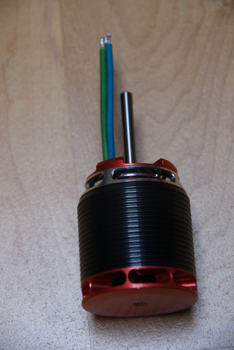

Dzisiaj zawitał Kontronik Pyro 700-52 z długim wałem
Całkiem fajne pudełeczko
Silnik wykonany perfekcyjnie
Zamontowane do łoża
Przylutowane do regla, zdecydowałem się nie dawać żadnych złączek, połączenie trwałe :)
Fotka już w modelu:
