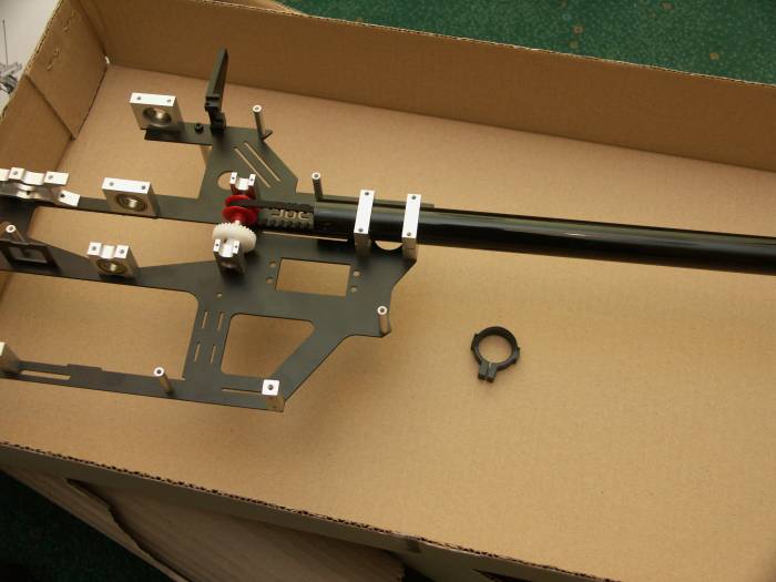

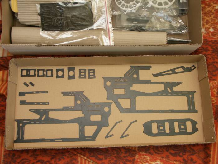

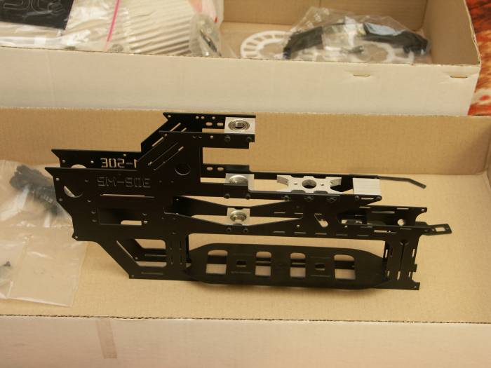

nie wytrzymałem do jutra... kilka fotek na gorąco...
Eleganckie, dość solidne pudło
Wszystko prosto ale skutecznie zapakowane i zabezpieczone
a w środku (wybaczcie że w woreczkach - wyjmować będę dopiero przy montażu)..
Całość sprawia bardzo dobre wrażenie, aluminium i węgiel ładnie obrobione. To tyle na razie...

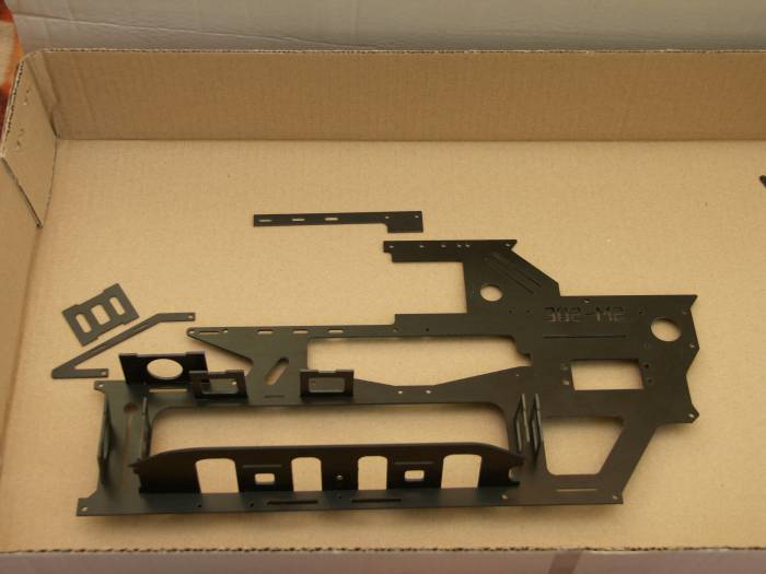

wysypałem pierwszy woreczek i ... ja pierdziu! Ale puzzle :wall:!

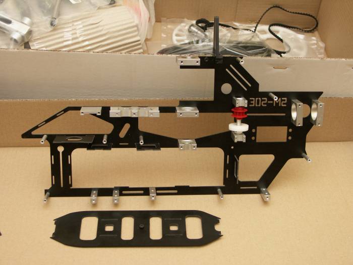

Od razu wyszło to czego nie lubię - boki ramy są niesymetryczne i to konstruktor decyduje gdzie będzie jakie serwo (jak ja tego nie cierpię.. :hammer:). Na szczęście po dokładniejszych oględzinach wyszło że na jednej (prawej) połówce będzie serwo ogonowe a na drugiej (lewe) - wysokości. Ostatecznie ;) może być.
Ale nic to - brak instrukcji nie jest przeszkodą... walczymy dalej... trochę nam się udało dopasować...

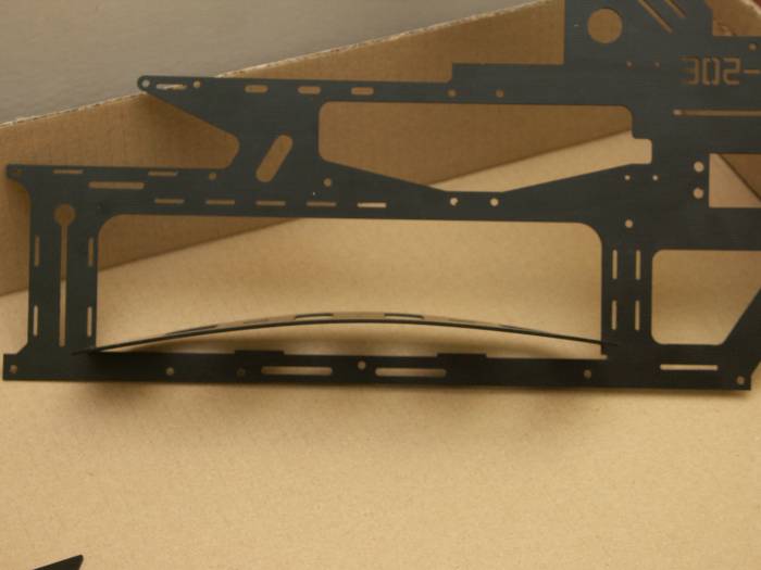

żeby włożyć podłogę trzeba ją mocno wygiąć... to tylko próba wkłada ją się na końcu po skręceniu ramy
Jakoś nie ufam (pewnie bezpodstawnie) wielkości i wytrzymałości małych trójkątnych "wąsów" podłogi "obejmujących" ramę - przy bocznych obciążeniach podłogi może je ściąć... ale pewnie się mylę...

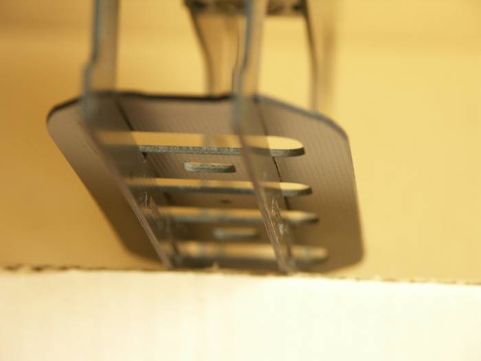

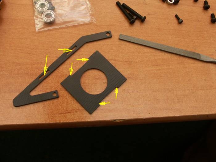

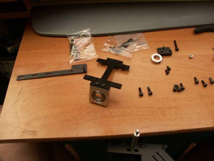

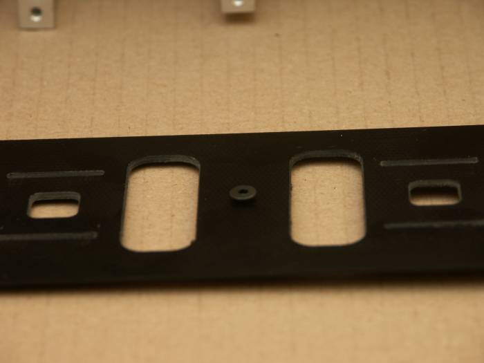

przy pasowaniu wyszło że część frezowanych szczelin jest za wąska i np półka na (... coś?) nie wchodzi w szczeliny - trzeba będzie popracować płaskim iglakiem.
To samo niestety dotyczy też niektórych otworów - są "deko" za małe i śrubki nie bardzo chcą wejść - trzeba ociupinkę popracować okrągłym iglakiem... (na zdjęciu oczywiście nie jest pilnik tylko pokazuję że śrubka "zapiera się" w otworze).

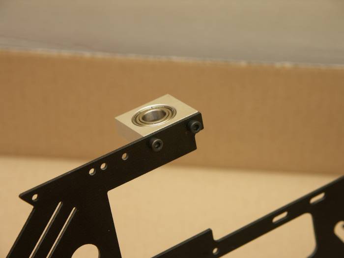

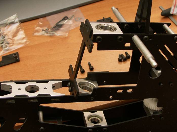

Zacząłem montować okucia łożysk głównych - otworki pod śruby też są takie nieco za krótkie dosłownie o 1mm - jak się mocno dokręci to trzymają ale powinny być krótsze. Fakt że do okuć łożysk wziąłem śrubki z łbem walcowym choć było sporo krótszych z łbem soczewkowym - ale z braku instrukcji musiałem się domyślać która/która i wybrałem mocniejsze śruby na newralgiczne jointy (bez skojarzeń... ;))
a przy okazji ZONK! :wow2: - czyżbym pomylił pudełka :?: :dk:

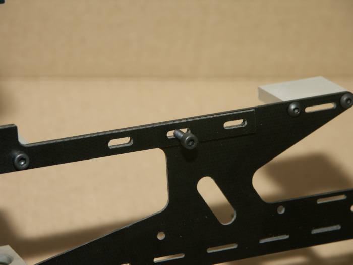

ciasnych otworów było więcej - również szczeliny we wzmocnieniu ramy
znów chwilka podpiłowania i .... zaczyna przybierać jakieś kształty...

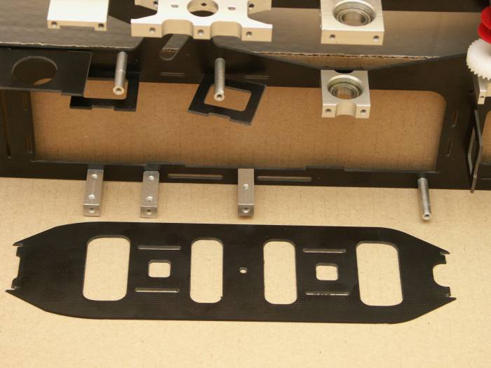

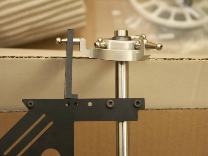

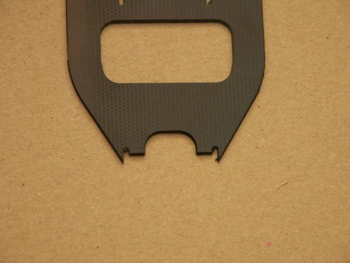

Podłoga - z niewiadomego powodu - ma sfazowania pod kątem - jedną stroną wchodzi na występy ramy bez problemu z drugą nie. Znów pilniczek pójdzie w ruch...

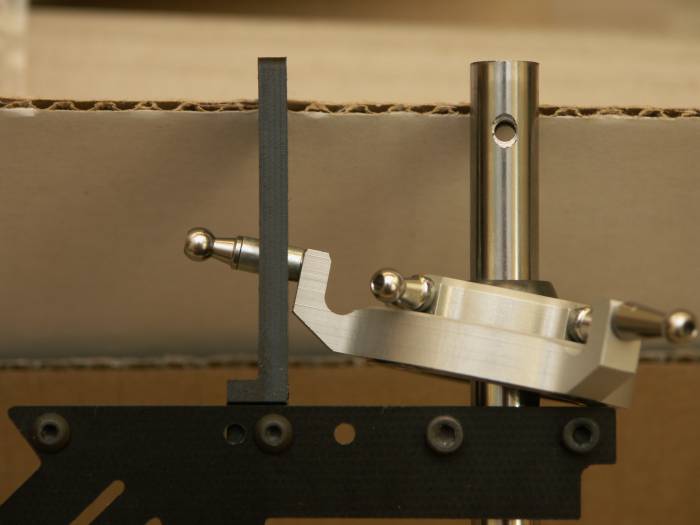

Blokadę tarczy można teoretycznie posadzić w trzech miejscach/położeniach:
#1 - przednie normalne
#2 - przednie odwrócone
tu niestety zostaje za mało miejsca dla tarczy
#3 - tylne odwrócone
W tym ostatnim trzpień tarczy i kołnierz kulki zapierają się o blokadę. Dlatego wróciłem do wersji #1.
Ostatecznie nie jest odwrócona i na przedostatniej dziurce ale miejsca dla tarczy jest "na styk". Na dodatek zaślepiony został otwór do którego (wg rysunku Marka) trzeba przykręcić bolce kabinki... :( - te otworki trzeba jednak inaczej rozłożyć...

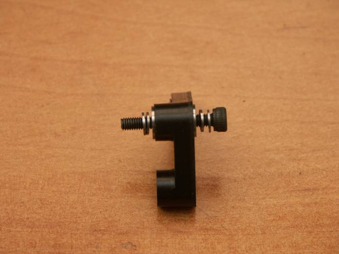

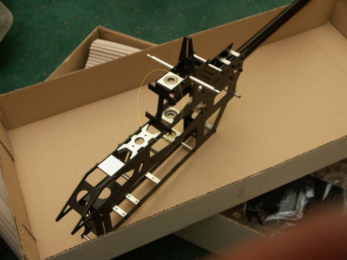

Tuż przed złożeniem obu połówek (w moim komplecie brakuje jednej rurki łączącej boki ramy - wstępnie przyjąłem ze tej pod zębatką paska - w sumie okucie dolnego łożyska usztywni ramę w tym miejscu)...
Tu okazało się że jeśli środkowy łącznik ramy (ten z jednym otworem) jest pomyślany jako bazowy dla podłogi i ma ona być do niego przykręcona to:
1 - najpierw montuje się łącznik do podłogi
2- dopiero po zamontowaniu podłogi w ramie (już z łącznikiem) przykręca się łącznik do ramy z dwóch stron. Inaczej nie da się przykręcić podłogi do łącznika (brak dostępu do śruby)
3 - otwór w podłodze na śrubę stożkową wymaga nawiercenia - inaczej wystaje ponad podłogę

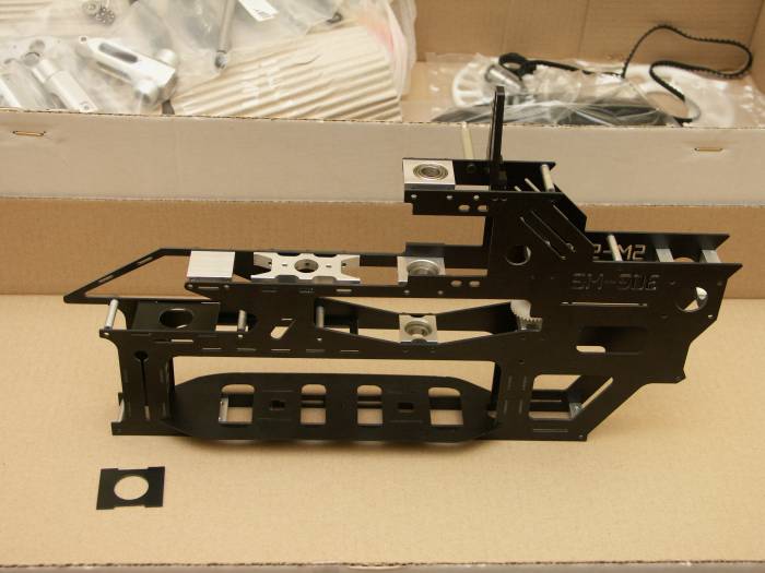

I po złożeniu (ale nie skręcałem) - zaczyna to wreszcie jakoś wyglądać...

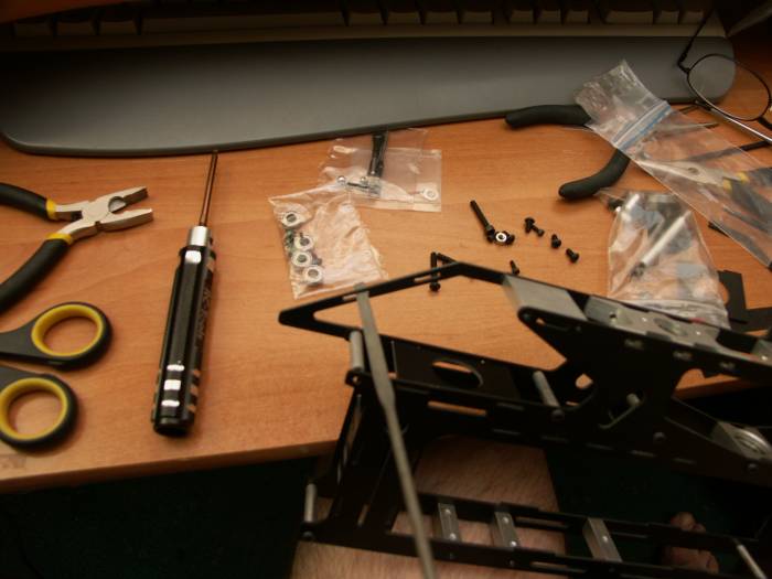

Od razu jeszcze jedna uwaga montażowa - łoże silnika lepiej zostawić na sam koniec - jeśli będziemy przykręcać silnik do zamontowanego łoża to potrzebny będzie długi wkrętak. Lepiej przymocować silnik do łoża poza modelem i dopiero na końcu włożyć do ramy i przykręcić.

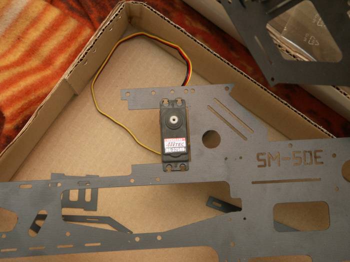

Serwo ogonowe było chyba przewidziane do montażu od środka - to jest możliwe dopóki cała rama nie jest skręcona. Potem serwo można zamocować tylko od zewnątrz...
Ostatnia uwaga na dziś:

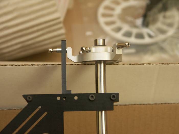

Otwory na serwo ogonowe są "sub-standard" i np Hitec 325 pasuje idealnie (choć to nie on tam będzie)
ale już serwa tarczy są "full-standard" (porównanie tym samym HS325)
- trzeba uważać co się będzie "wieszać" na ramie żeby nie było niespodzianek...

Ramotny pisze:przy pasowaniu wyszło że część frezowanych szczelin jest za wąska i np półka na (... coś?) nie wchodzi w szczeliny - trzeba będzie popracować płaskim iglakiem.
To jest problem , wynika z tego że producent płyt ma dużą tolerancję i w sumie nie wiem jakie szerokie otwory zrobić .
Pracuję nad tym .

Ramotny pisze:Blokada tarczy może teoretycznie w trzech miejscach/położeniach:
Ma być w położeniu 2 ,jest niby ciasno ,ale działa.

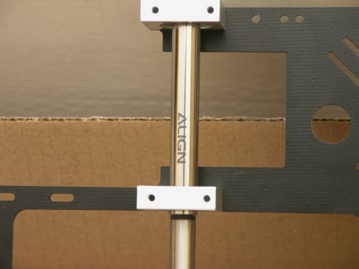

Ostatnie zdjęcie ,dolny bloczek wału masz odwrotnie, do górnego bloczka wału mają być śruby z łbem soczewkowym.

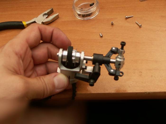

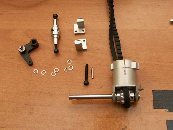

Wczoraj przyszła pora na ogonek...
Już wiem dlaczego w moim zestawie nie było jednej tulejki ramy ? dostałem za to dwa uchwyty dźwigni skoku :)

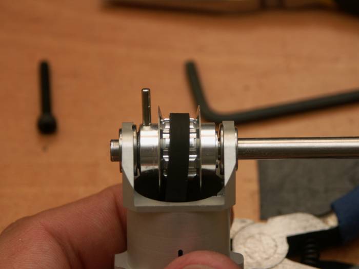

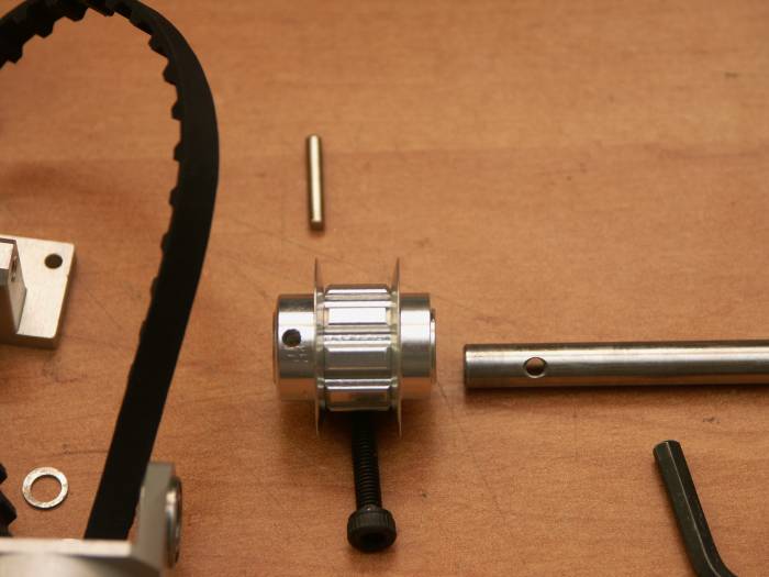

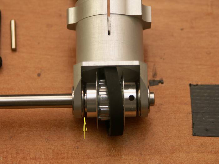

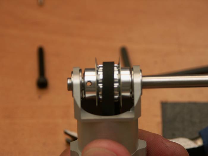

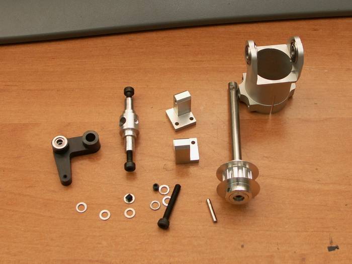

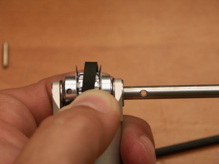

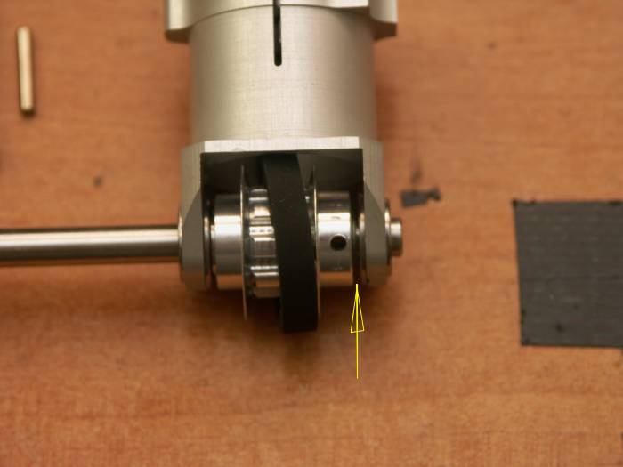

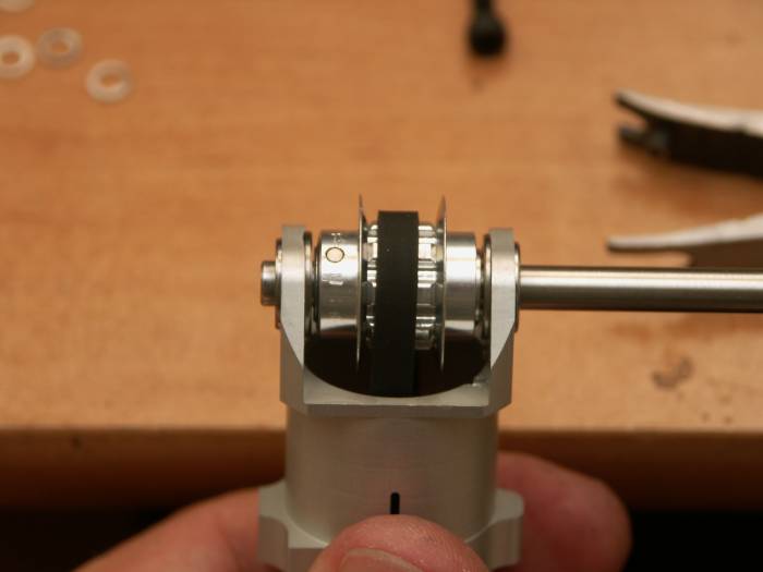

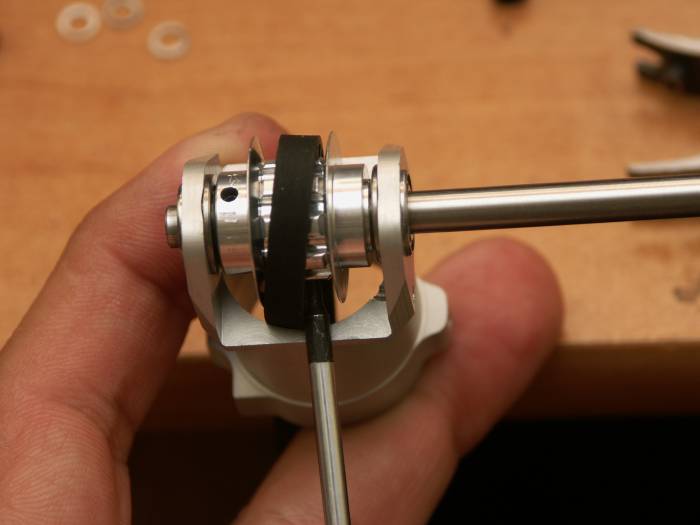

Żeby zmontować ogonek trzeba wpierw zdjąć zębatkę z wałka ? nie jest to banalne bo pasowanie jest bardzo ciasne (Marek ? wysyłaj osobno luzem zębatkę i wałek). Chwila pracy prętem 4mm i młotkiem (trzymając zębatkę w palcach ? żadne tam imadła czy podobne) i wałek jest na wolności.
Największą trudnością, właśnie ze względu na bardzo ciasne pasowanie, jest zgranie otworów wałka i zębatki ? potem w te współosiowe otwory musi wejść trzpień.
Przed wbijaniem wałka do zębatki dobrze jest zgrać otwory najlepiej jak się da.
Jeśli uda nam się zgrać otwory to trzpień wejdzie bez specjalnego trudu aczkolwiek do wepchnięcia trzeba użyć szczypiec z długimi noskami. Można też kapnąć delikatnie klejem anaerobowym do połączeń walcowych ale nie jest to niezbędne ? trzpień wchodzi baaardzo ciasno.
Jeśli trzpień nie wchodzi to znaczy że otwory nie są koncentryczne i trzeba nieco obrócić wałek chwytając za sfazowanie dla głowicy uprzednio kontrując zębatkę np. śrubokrętem.
Po wycentrowaniu otworów i wciśnięciu trzpienia wygląda to tak:
Wałek ma ok 0.5mm luzu osiowego - nie sądzę że to będzie miało wpływ na zachowanie modelu ale dla lubiących perfekcję w komplecie powinna być podkładka 0,2-0,3mm (d=5mm) żeby ten luz zgubić. Alternatywnie tuleja zębatki mogłaby być szersza o to 0.3mm.
Wałek dosunięty do prawej
Wałek dosunięty do lewej

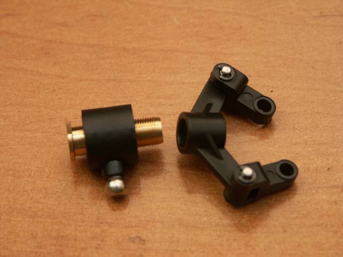

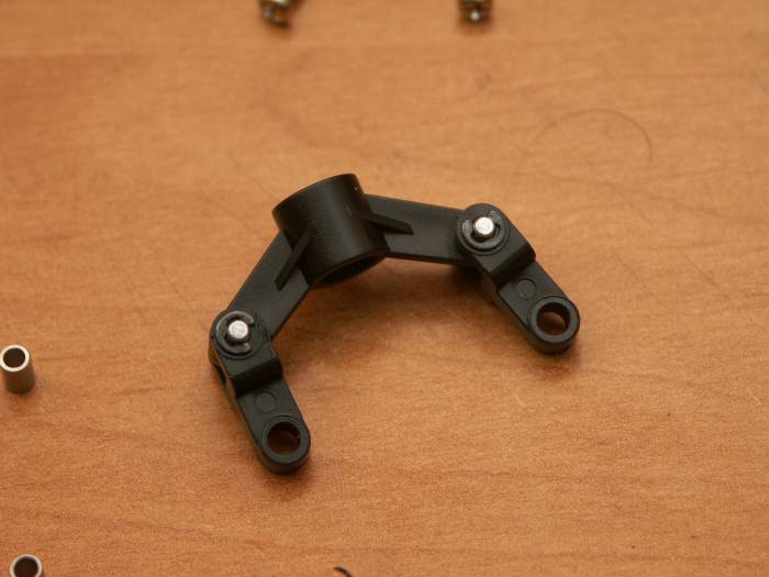

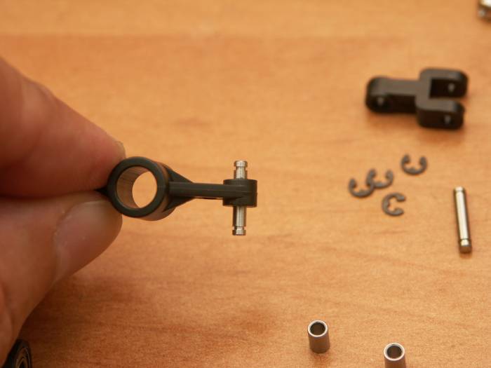

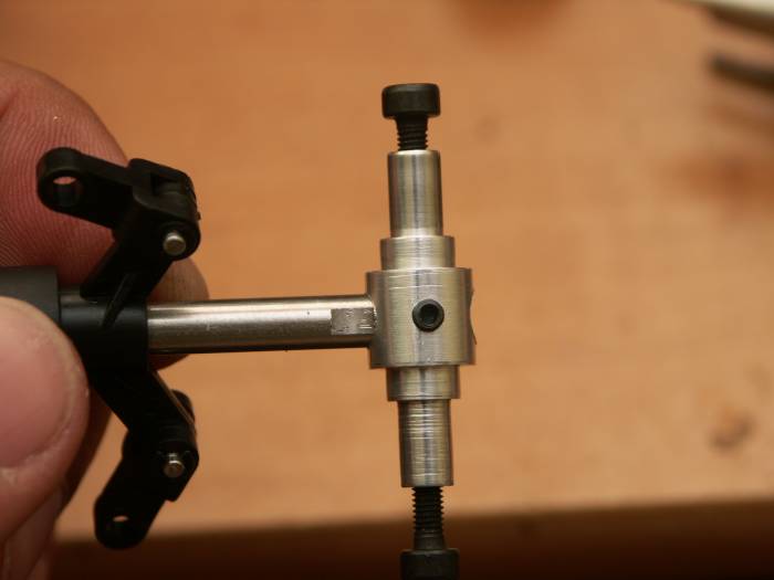

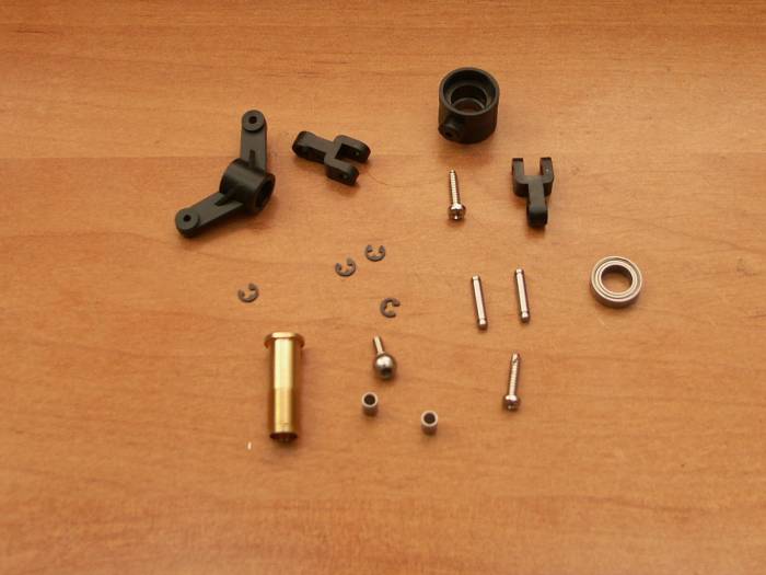

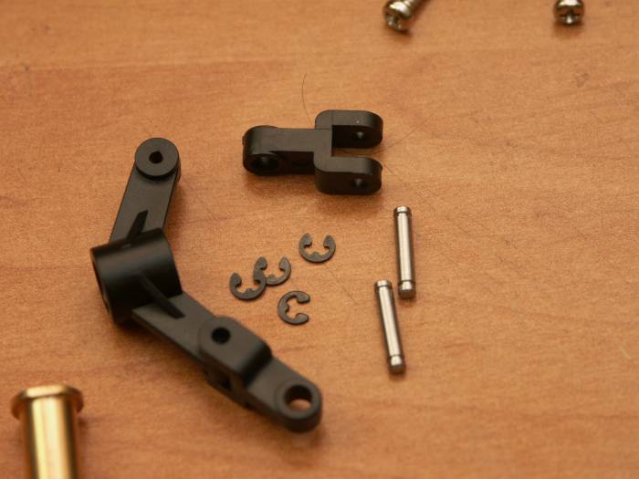

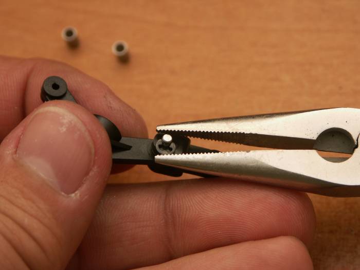

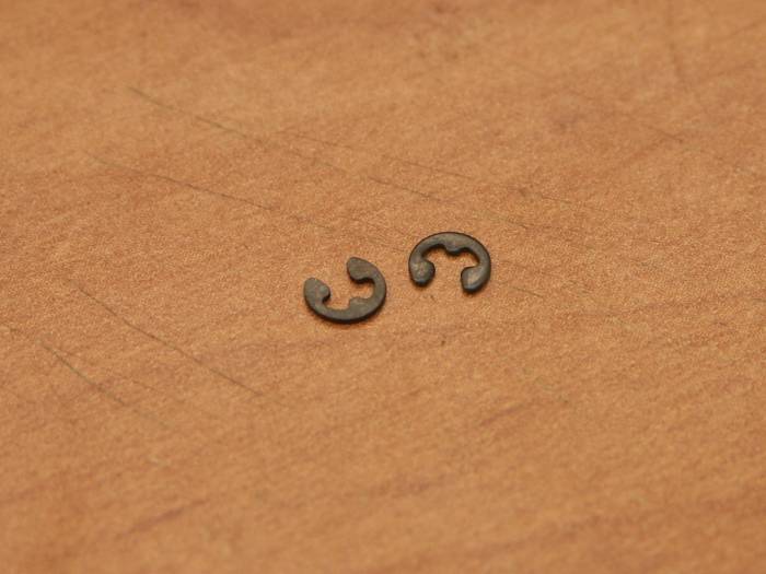

Jarzmo ma ośki popychaczy zawieszona na ośkach blokowanych pierścieniami sprężystymi (Segera)
Pierścienie sprężyste są lekko niesymetryczne i choć generalnie można zapinać je dowolnie ja zapinałem płaskim do wewnątrz.
Otwór w jarzmie jest bardzo ciasny i żeby ułatwić sobie montaż trzeba najpierw przepchnąć ośkę przez otwory jarzma ? nacięcie na pierścienie sprężyste zadziała jak okrągły hebel i potem łatwiej będzie włożyć razem z popychaczem.
Przed założeniem pierścieni
jeden już siedzi
gotowe
Wkręcenie tulei suwaka jest operacją dość prostą choć ...
...jarzmo nie ma gwintu. Trzeba uważnie wkręcać żeby zachować współosiowość

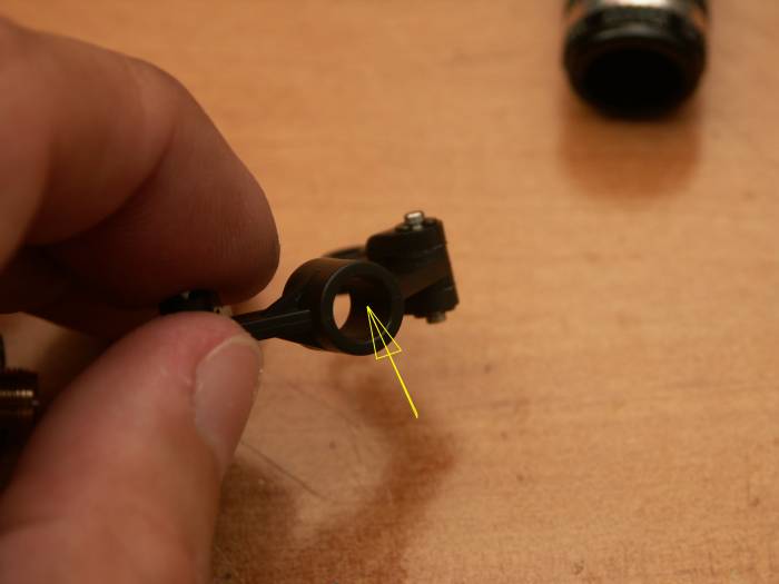

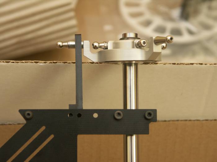

No i się zaczęło... Głowica wirnika ogonowego okazała się być baaardzo ciasno pasowana ? a na dodatek wcześniejsze pukanie w wałek żeby go wepchnąć do zębatki spłaszczyło i rozszerzyło go. Zajęło mi dobrą chwilę obrobienie wałka żeby głowica dała się założyć. Co ciekawe (na fotce nie widać) głowica ma dwa otwory na robaczki mocujące choć wałek ma tylko jedno fazowanie. Również w głowicy popracowałem ociupinę pilnikiem żeby wyrównać zadziory od otworów "robaczków". To trzeba jednak robić bardzo ostrożnie żeby nie zdeformować otworu na wałek.
Potem uchwyt dźwigni skoku - banał

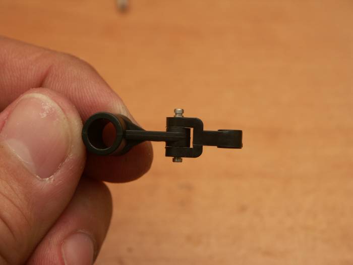

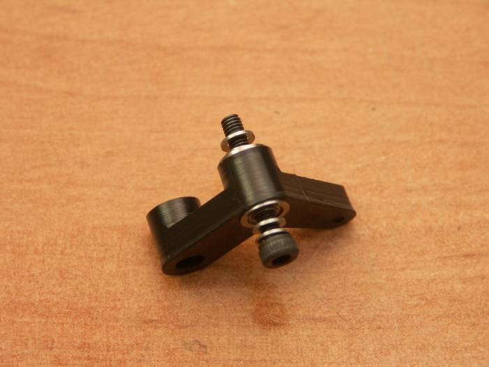

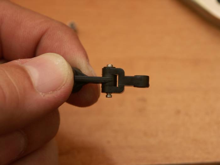

No i dźwignia skoku.
Łożyska są wstępnie zamontowane z tuleją dystansową pomiędzy nimi. Tuleja jest za krótka o dosłownie 0.1mm (na oko) i mocniejsze dokręcenie śruby ściska łożyska tak że zaczynają się ciężej obracać. Lekarstwem jest przykręcenie śruby tak aby-aby (do pierwszego lekkiego oporu) ? jest wystarczająco długa i nie będzie ?latać? na boki a dźwignia nie ma luzów poprzecznych.
Co od razu trzeba zaznaczyć na duży plus: gdy dźwignia skoku jest ?prosto? popychacze okuć nie są dokładnie w płaszczyźnie głowicy ? będą powodować ?automatyczny? kąt dodatni (kontrujący). Brawo konstruktor!
Drugim plusem jest bardzo precyzyjne pasowanie kulki do dźwigni ? nie ma najmniejszego luzu a jednocześnie porusza się bez oporów ? super!
Jedyne zastrzeżenie jakie mam to nieproporcjonalność wolnej strefy wałka ? powinno być odwrotnie ? więcej dla kątów kontrujących a mniej dla zgodnych z momentem (wystarczy zmniejszyć kąt ramion jarzma i wydłużyć uchwyt dźwigni). Zobaczymy w praktyce jak się będzie zachowywać.

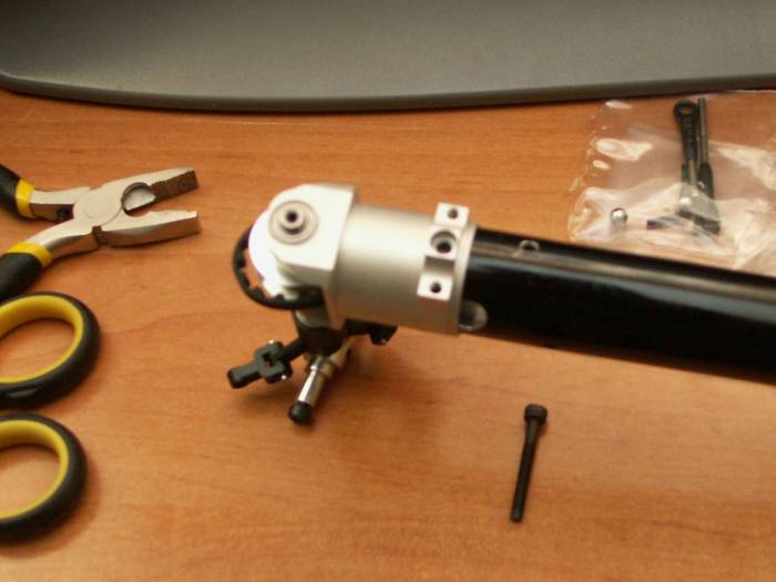

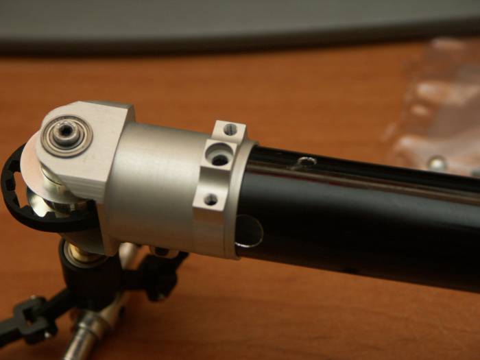

Belka ogonowa z jednego końca (od ramy) nie ma żadnych otworów a na drugim końcu dwie pary ? nam są potrzebne te małe ? trzeba je zgrać z otworem skrzynki ...
.. i skręcić całość długą śrubą. Przy tej czynności warto naprężyć pasek bo śruba musi być wewnątrz pętli.

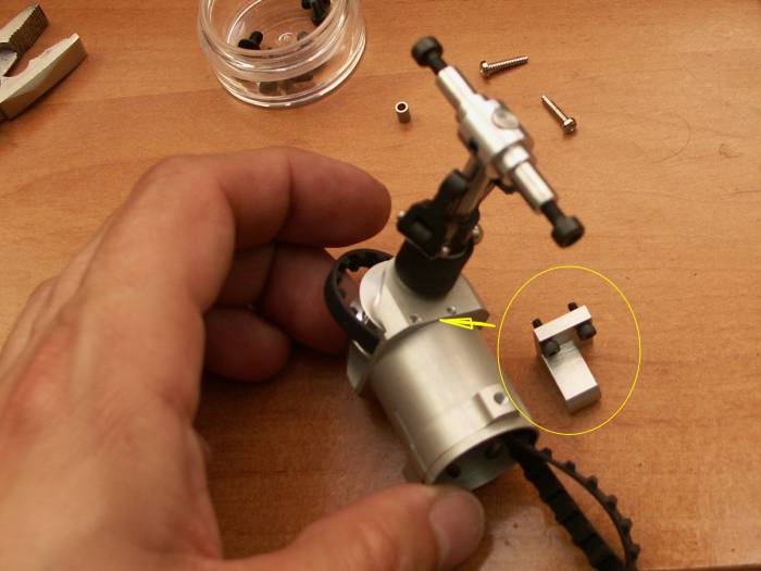

Belka była zmontowana więc wmontowałem ją do ramy...
? zapominając oczywiście założyć uchwyt wsporników belki i niestety musiałem całe wsuwanie do okuć ramy powtórzyć. Na szczęście to niewiele pracy... :)

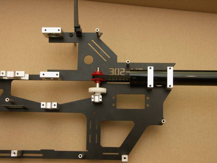

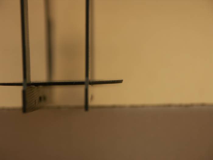

Ogonek skończony ? wracam do ramy. Tak jak pisałem w cz.1 szczeliny na przednią ukośną półeczkę są za wąskie ? chwilka pracy małym pilniczkiem żeby poszerzyć szczeliny...
? oraz skrócić wypusty półki i po kłopocie.

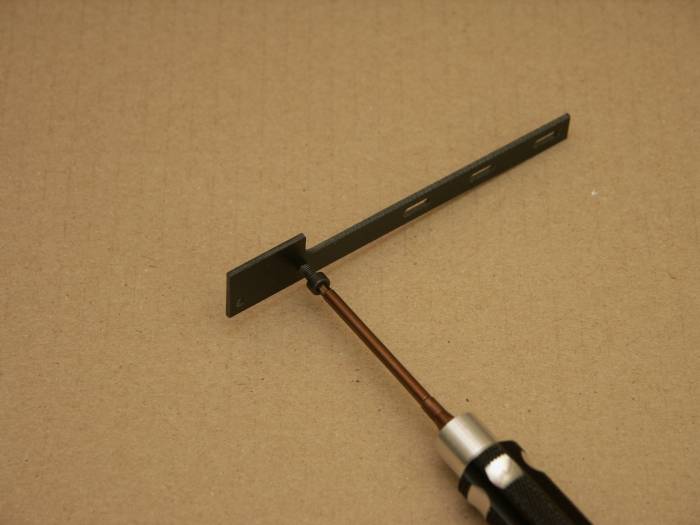

No tak.. wszystko fajnie tylko w ferworze zabawy zapomniałem zamontować uchwyt serw tarczy :( .
Można przykręcić je do już zamontowanego okucia środkowego łożyska ale wymaga to wkrętaka ampulowego z kulką. Jak ktoś nie ma to trzeba wyjąć dolne okucie, przykręcić uchwyt i wmontować całość z powrotem do ramy.

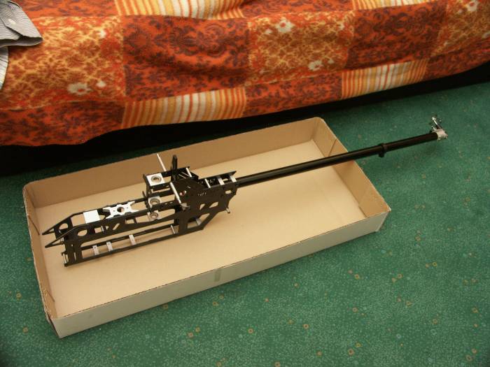

No. Uznałem że na ten raz wystarczy. Całość zaczyna wreszcie coś przypominać.... :)
Ciąg dalszy nastąpi choć przy głowicy trzeba już będzie zerkać do instrukcji (do tej pory cały czas układałem puzzle :) )
Wnioski po drugim etapie:
- ze względu na trudności z montażem wałka montaż ogona należy zaczynać od skrzynki ogonowej. Odwrotna kolejność ? czyli wpierw belka w ramie ? spowoduje konieczność manewrowania długim, ciężkim na końcu, kijem...
- konstrukcja skrzynki ogonowej będzie niestety wywoływać przekleństwa tych którzy z jakichkolwiek przyczyn będą zmuszeni wymienić wałek. Wybicie trzpienia jest dość proste (też to robiłem bo zapomniałem robić fotek) ale zdjęcie zębatki z wałka to jest dość trudne. Koniecznie trzeba zawczasu przygotować sobie trzpień o długości co najmniej 30-40mm i średnicy 4.0-4.8mm. Najlepiej do wszelkich operacji na skrzynce całkowicie zdemontować ją z belki (co niestety wymaga rozkręcenia, przynajmniej częściowego, ramy).

Postautor: sqymon » 13 lip 2010, o 12:09
kleju nigdy nie za dużo zwłaszcza przy tak dużym modelu

Postautor: Ramotny » 13 lip 2010, o 12:16
miszcz_waw pisze:Jak na mój gust to zdecydowanie za dużo Loctite.
To akurat nie jest ślad po kleju :) tylko pył aluminiowy - ta śruba była wkręcana i wykręcana z bloku łożyska głównego. Rama w ogóle na razie była skręcona bez kleju ponieważ nie wiedziałem czy nie będę musiał jej rozkręcać (co niestety również miało miejsce). Dopiero jak definitywnie się okaże że można ją skręcić "na amen" użyję kleju. To dotyczy na razie wszystkich śrub choć być może wyjątkiem będzie głowica ponieważ do niej mam instrukcję i nie muszę "puzzlować"
elektromar
Posty: 95
Rejestracja: 26-05-2010
Postautor: elektromar » 13 lip 2010, o 13:19
Ramotny pisze:Wałek ma ok 0.5mm luzu osiowego - nie sądzę że to będzie miało wpływ na zachowanie modelu ale dla lubiących perfekcję w komplecie powinna być podkładka 0,2-0,3mm (d=5mm) żeby ten luz zgubić. Alternatywnie tuleja zębatki mogłaby być szersza o to 0.3mm.
W zestawie są odpowiednie podkładki do kasowania tego luzu (Grzesiek znalazł je później :) )
Ramotny pisze:Tuleja jest za krótka o dosłownie 0.1mm (na oko) i mocniejsze dokręcenie śruby ściska łożyska tak że zaczynają się ciężej obracać.
to są tzw błędy wieku dziecięcego ,które będą systematycznie usuwane ,mam nadzieję że będzie ich jak najmniej.
pozdrawiam Marek
