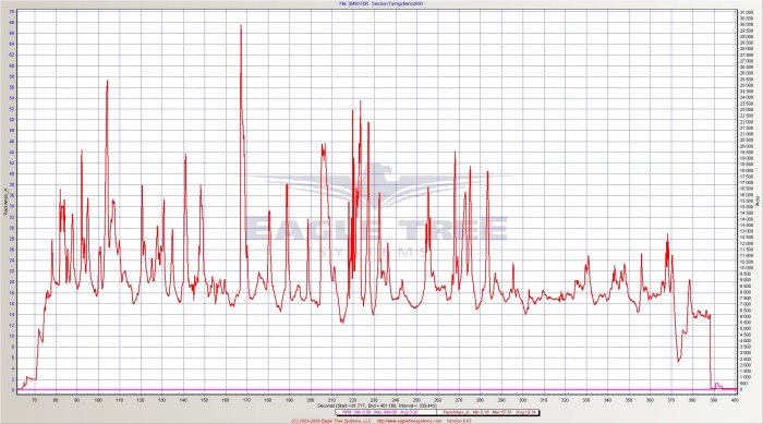

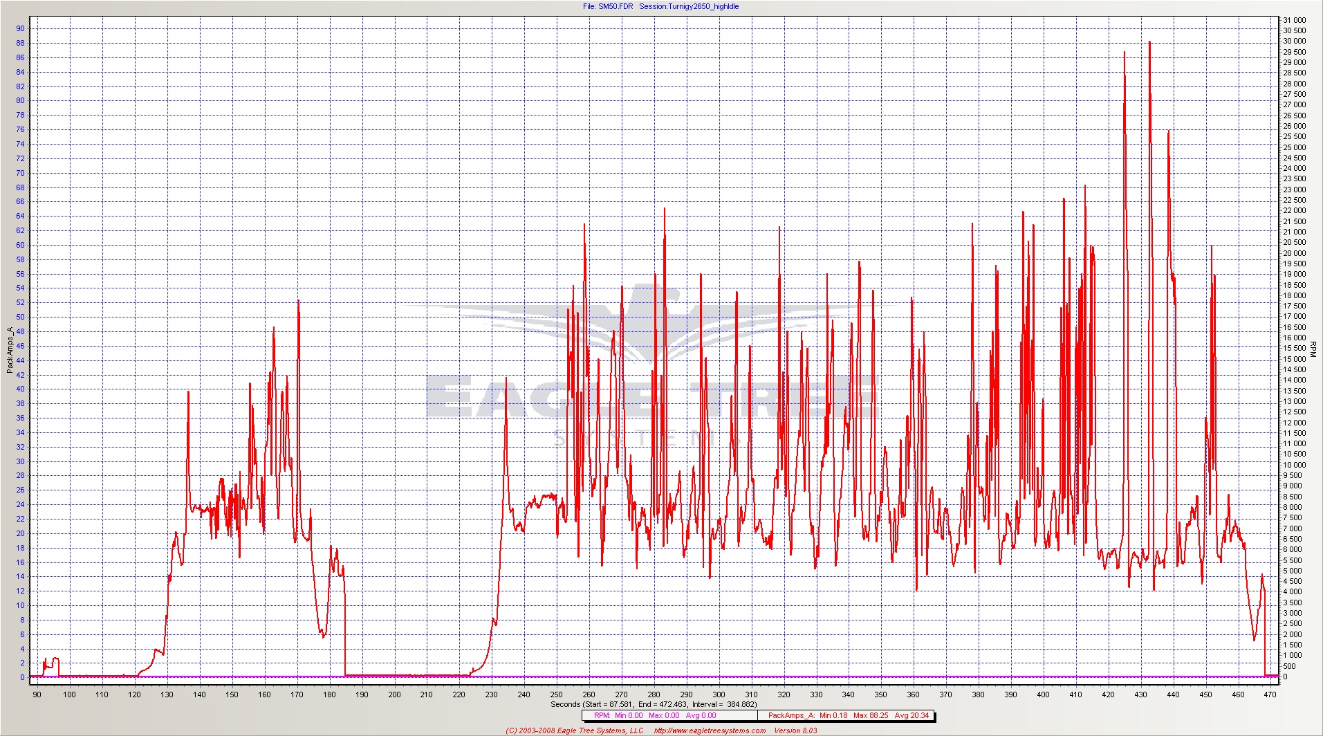

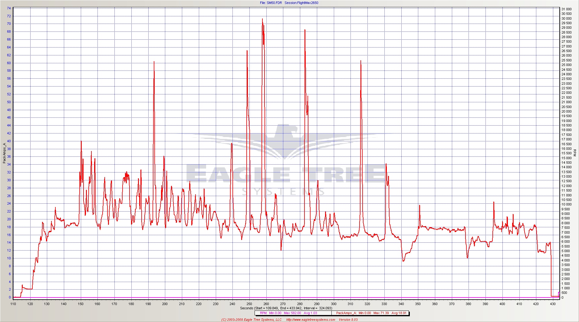

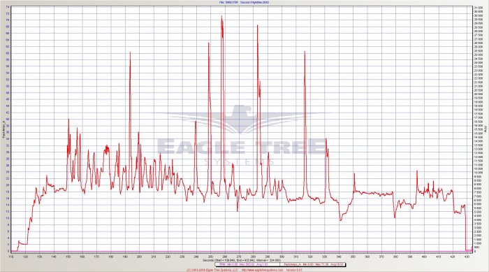

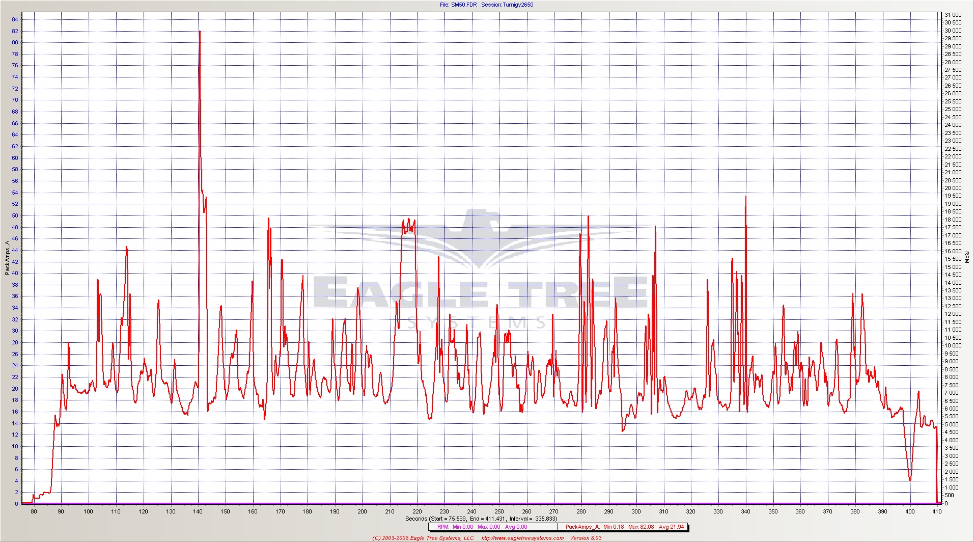

Dzisiaj pogoda, choć lekko wietrzna, dopisała więc wykonałem 4 loty testowe celem pomiarów elektrycznych. Niestety sprzęt zawiódł z niewiadomych powodów prawie na całej linii i zarejestrował jedynie pobór prądu a olał napięcie pakietów i obroty wirnika...
Tak więc obroty są nieznane (poza tym co zmierzyłem tachometrem) i nie wiadomo jak dokładnie zachowują się pakiety.
Poniżej zamieściłem wykresy z loggera z 4 lotów - sesje 1-3 wykonane na krzywej 80-65-80 (będą filmy choć nic ciekawego)
(kliknięcie na obrazek otwiera duży 1900pix)
- sesja 1: Flightmaxy 2x6s 2650/40C po ok 40 cyklach
- sesja 2: Turnigy Nano 2x6s 2650/25-50C nówki (pierwszy lot)
- sesja 3: Turnigy 2x6s 2650/40C po ok 10 cyklach
Następna sesja #4 wykonana na podniesionej krzywej 90-85-90 (filmu nie ma kamera się zacięła jasny gwint !!! - a było ciekawie na końcu...). Pomiar tachometrem (dołek na wykresie to był spacer do auta) wykazał 2310 obr/min. I helik zrobił się naprawdę żwawy :P
Jak widać wszystkie loty trwały ok 5-6 minut i każdy po locie pokazywał ok 3.75-3.80V - żaden mniej, więc spokojnie można by jeszcze polatać łagodnie z 1-2 minuty. Pakiety były lekko ciepławe, żadnych spuchnięć i innych głupot. Silnik owszem dobrze ciepły ale nie parzący - termometr IR pokazywał 65 stopni na stopie i 55 na walcu. Regiel zimny.
Wszystkie sesje na łopatach TIG-Z-Wave.
Niestety nadal są drgania ogona i wydaje mi się że niestety głowica ma bicie... Będę jeszcze sprawdzał.
Po drugim locie lekko wyszła jedna guma szpindla z głowicy ale nie chciało mi się jej chować (zresztą nie bardzo miałem jak odkręcić okucie) - tak ok 3mm z obwodu).
Filmy podlinkuję jak je obrobię i wrzucę na YT - w sumie nic specjalnego ale jak ktoś chce zobaczyć moją walkę o utrzymanie się w powietrzu to będzie miał ubaw... ;) .
Generalne odczucia są takie: na krzywej 90-85-90 można sobie darować tryb governor - silnik "na słuch" nie zmienia obrotów prawie w ogóle mimo że praca kątami dają helikowi niezłe przyśpieszenia. Oczywiście gdyby był na 6s i silnik 4025 a nie ten kloc to byłby jeszcze żwawszy...
Pobór prądu na niższej krzywej gazu 20-25A (2020 o/min) z pikami do 60A a na podniesionej (2310) ok 30-40A z pikami do 90A.
Tak czy siak widać że helikowi wystarczy 2.5-3.0kW czyli silnik 4025. 4035 jest zdecydowanie przewymiarowany choć przyjemnie jest słuchać jak olewa kopniaki kątami....
