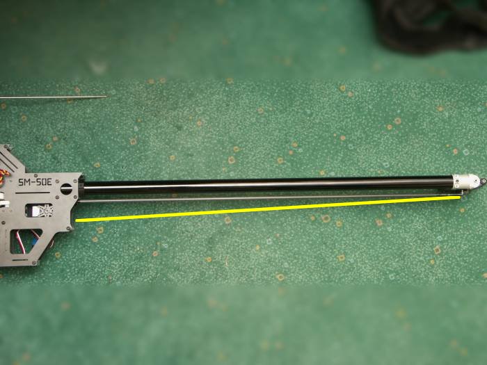

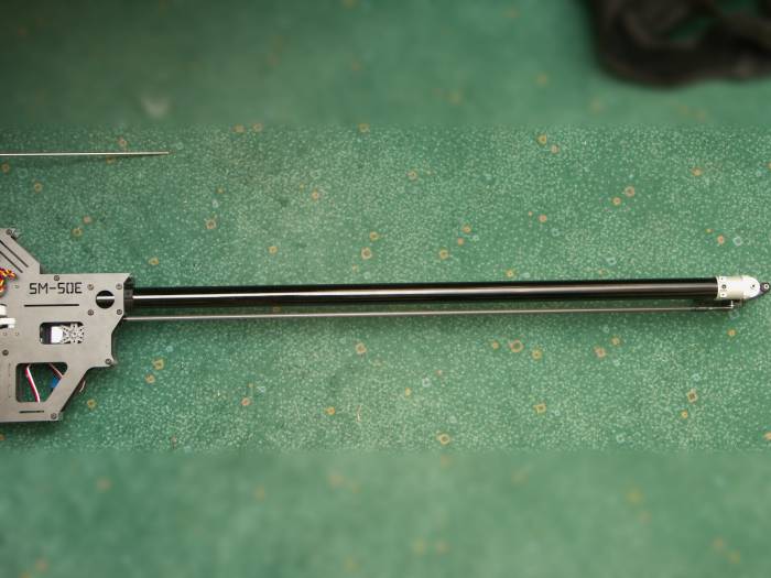

A tak ładnie wyglądała skrzynka ogonowa z popychaczem ala Kasama. :wall:

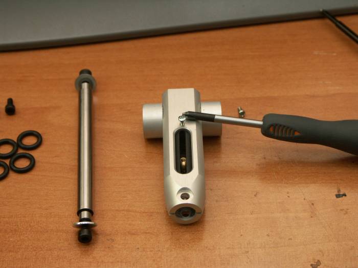

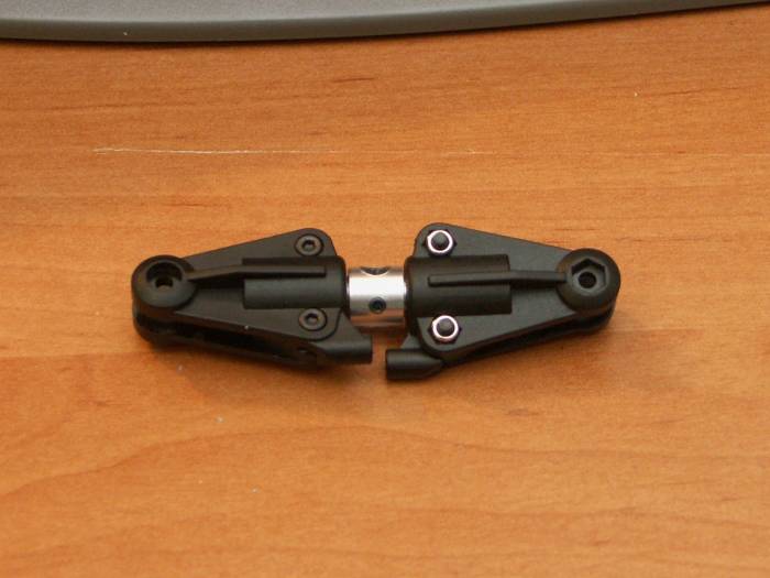

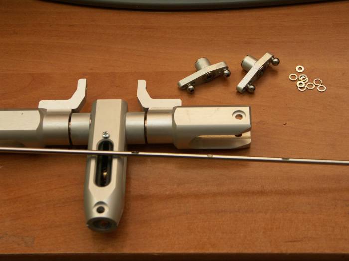

Tym razem postanowiłem pobawić się z głowicą...
Głowica w moim zestawie była już zmontowana. W komplecie otrzymałem dwa zestawy podkładek na gumy ale w przyszłych zestawach będą tylko cieńsze ? grube za mocno ściskają gumy i głowica robi się pioruńsko twarda.
Jedyne co na wszelki wypadek zrobiłem to dwie śrubki blokujące wykręciłem i wkręciłem z powrotem na klej CA jak zaleca instrukcja.

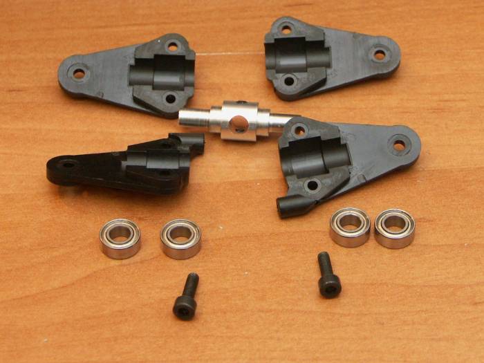

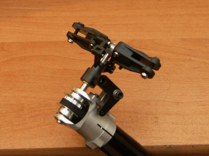

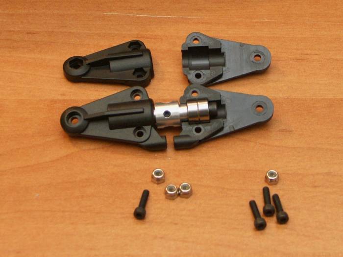

Montaż okuć nie odbiega od standardowej procedury: łożyska promieniowe już były osadzone, oporowe po nasmarowaniu włożyłem i skręciłem całość (tarcza oporowa z większym otworem od strony wału)
Po przykręceniu dźwigni zaczęło wyglądać tak...

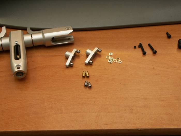

Kolejny woreczek...

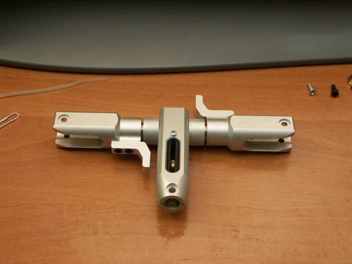

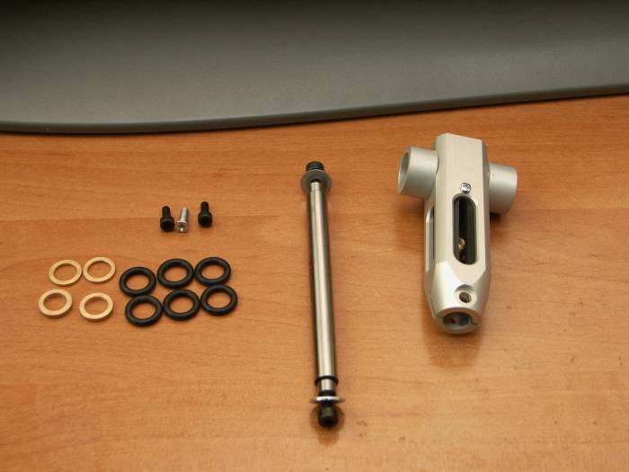

Miksery też już miały osadzone łożyska. W tym wypadku tuleja dystansowa między łożyskami ma właściwą długość i można bez zastanowienia skręcić całość. Dwie pozostałe, krótkie kulki i przedłużki są do centralnej kulki flybara.

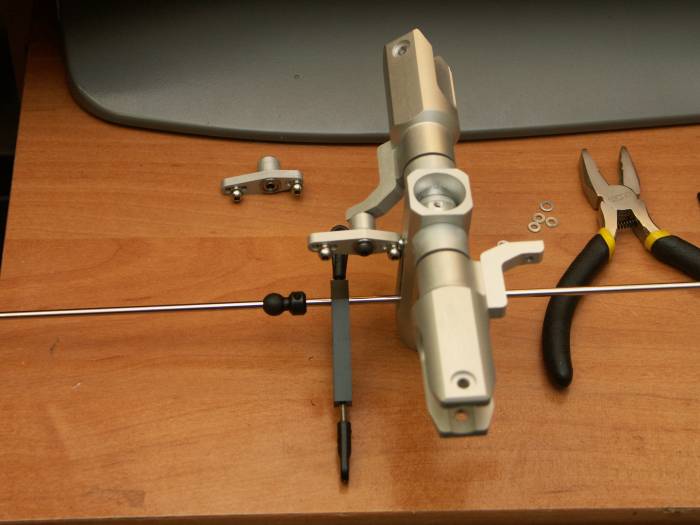

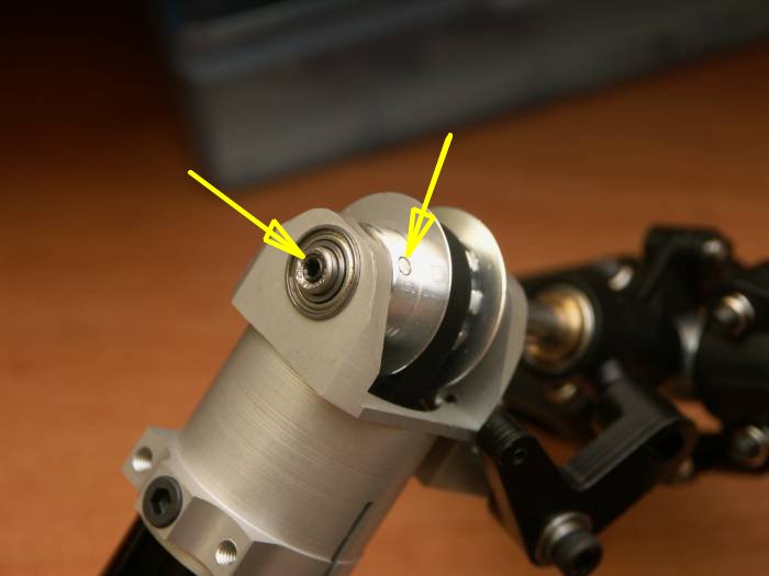

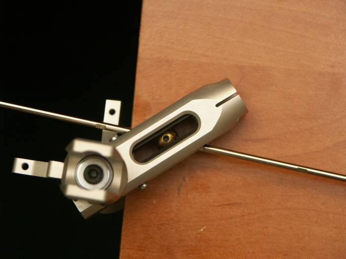

I tu zaczęły się schody. Kulka ma 4 otwory M3 (na blokujące robaczki M3x3 i kulki na przedłużkach z poprzedniej foty) i otwór przelotowy 3mm na pręt flybara. Trochę trudności sprawia manipulowanie kulką wewnątrz tulei bo nie ma jak i za co jej złapać. Ostatecznie znakomitym przyrządem okazał się być zwykły spinacz biurowy.

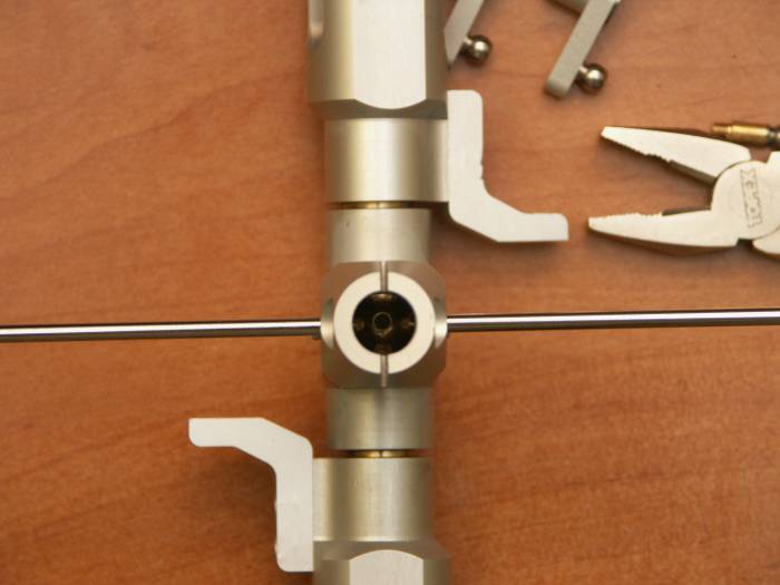

Pręt flybara ma trzy fazowania ? boczne nas nie interesują (o tym również dalej)
Po włożeniu pręta do kulki chwilę trwało ustawienie fazowania w otworze kulki.
UWAGA! Pręt można włożyć do głowicy na dwa sposoby ? oczywiście poprawny jest poprzecznie do szpindla.
ale po chwili wszystko było ok i powkręcałem robaczki (oczywiście na klej)
W dwa pozostałe otwory M3 poszły kulki na przedłużkach.
Następnie trzeba przygotować ramki (popychacze tarcza-mikser). Zgodnie z moimi pomiarami powinny mieć ok 80mm długości (kulka-kulka)
Trzeba je założyć na pręt przed kulkami flybara

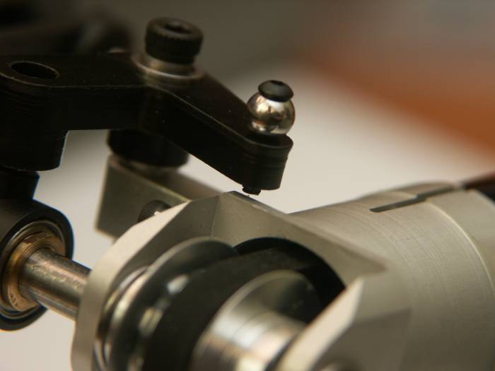

Potem jeszcze tylko kulki flybara (ostrożnie z dokręcaniem robaczków ? to jest tylko plastik i można łatwo zerwać gwint), popychacze krótkie (ok 30mm - wymaga skrócenia/ścięcia smukłego snapa o ok.3-4mm - zrobię przy regulacji), wał i na razie wystarczy.
Uwaga! Na powyższym zdjęciu kulki flybara są zamontowane niepoprawnie ? przykręciłem je na fazowania ale powinny być tak, żeby popychacze były równolegle do wału (trzeba zignorować istniejące fazowania pręta). To wyrównam przy regulacji.

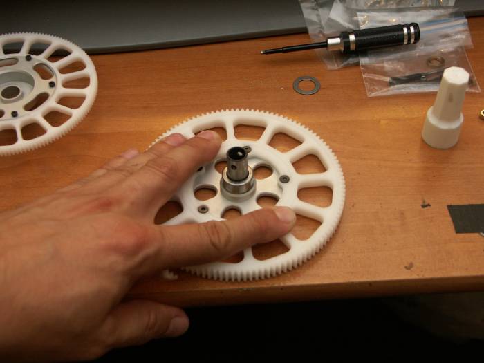

Postautor: Ramotny » 15 lip 2010, o 08:45
Zmagań z SM-em dzień czwarty...
Postanowiłem zrobić sobie dzień lżejszy (lajtowy) i zrobić tylko zębatki główne...

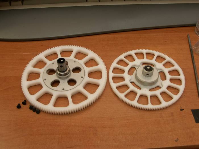

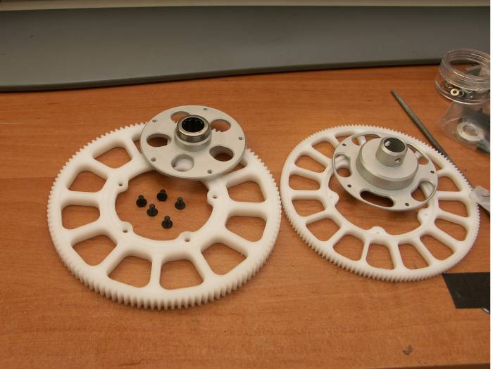

Ponieważ instrukcja skończyła się na głowicy więc powróciłem do ?puzzlowania? - kilka przymiarek...
? i ustaliłem jedyną możliwą kombinację położenia zębatek i tarcz (jak się niestety dzisiaj okazało - złą. Tym razem puzzle wygrało).
Przykręciłem główną zębatkę do jej tarczy ...
? i tu zonk! - śrubki są za krótkie! Jedyne śrubki z łbem stożkowym to M3x4 (może 5 ? nie mierzyłem) i są za krótkie o 2 mm ? działać pewnie będzie ale jak długo? "Łapią" na ok 2mm ale chyba jednak są do wymiany na dłuższe przed lataniem...
Zebatki autorotacyjnej nie pokazuję bo kontrukcja analogiczna ? jedynie śrubki inne (łeb walcowy ampulowy M2x6).

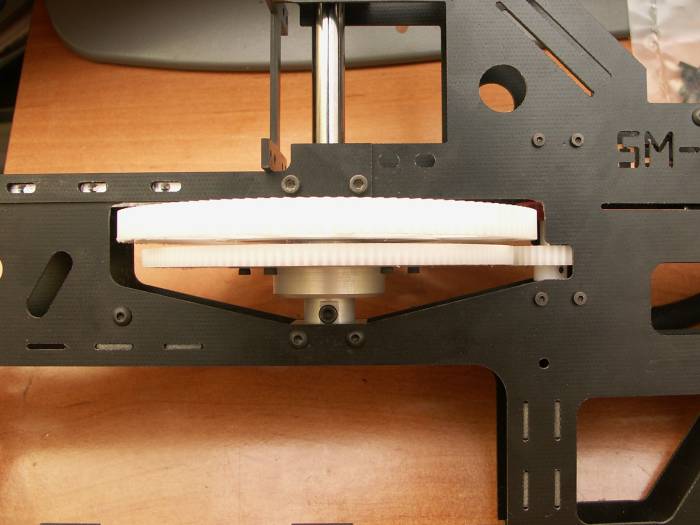

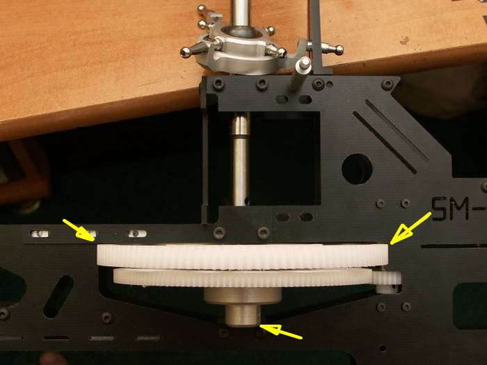

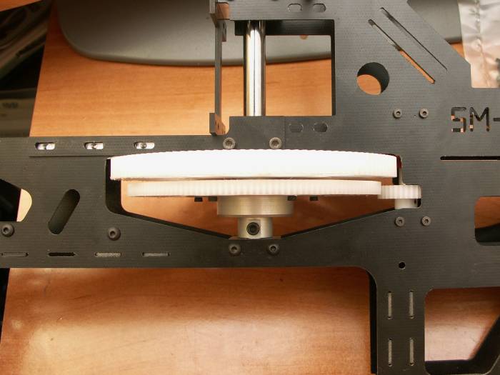

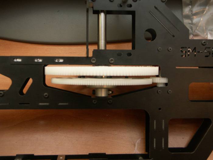

Zadowolony z siebie przymierzam się do założenia zębatek. - i tu drugi zonk! - nie wchodzi!
Gdy dolna krawedź tulei zębatki autorotacyjnej opiera się o ramę...
...główna zębatka zapiera się o ramę zębami ?. :(

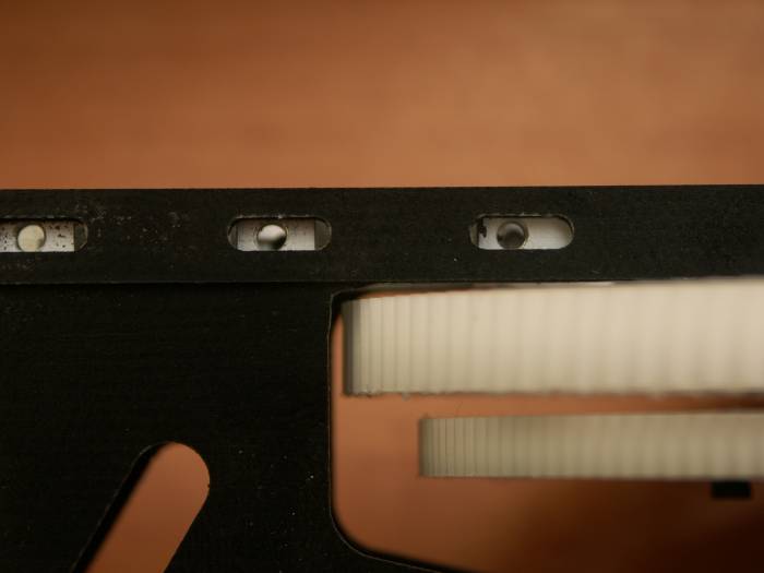

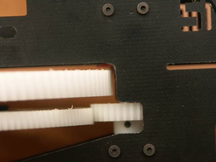

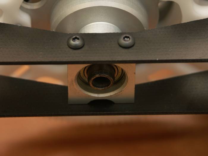

Znów użyłem pilniczków i delikatnie podpiłowałem ramę z dwóch stron. Od przodu...
i od tyłu (tylko jedna strona). Widać zresztą że gdyby wycięcie na zębatki było dosłownie o 1-2mm dłuższe (i tak nie pracuje) to nie byłoby żadnych problemów z motażem.
Jak już włożyłem zębatki i wał to wypłynęła następna kwestia: gdy zgram zębatkę autorotacyjną z ogonową to śruba wału nie mieści się i ociera o okucie łożyska...
? a gdy podniosę całość do góry tak że śruba (i nakrętka) ma miejsce to zębatka główna ociera o ramę... tak źle i tak niedobrze... :(
(nb: tuleja zębatki autorotacyjnej wchodzi do okucia dolnego łożyska - gdybym je zamontował odwrotnie - nie wlazłoby w ogóle).
gdyby obniżyć położenie dolnego łożyska (bo wał jest dostatecznie długi) to zrobiłoby się wystarczająco miejsca na śrubę tulei wału ale nie mogę wywiercić nowych otworów bo rama się zrobi jak ser szwajcarski....
Chyba muszę zadzwonić do Marka....

EDIT: jednak źle zmontowałem... :( - tym razem puzzlowanie zawiodło :oops:

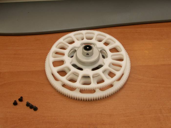

Zebatka główna powinna przyjść POD piastę a nie nad (czyli od spodu od strony autorotacyjnej) i tak samo autorotacyjna - też od spodu piasty (śruby od góry). Wtedy nic nie trzeba podpiłowywać i wszystko pasi...
Fotki po poprawce wieczorkiem.
Postautor: Ramotny » 15 lip 2010, o 23:33
Zmagań z SM-em dzień piąty...

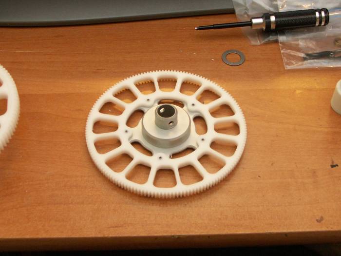

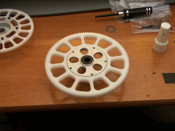

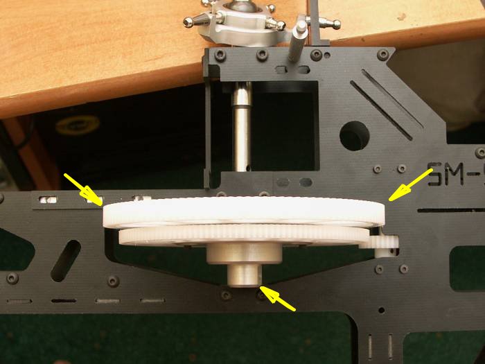

Po konsultacjach z Markiem i ponownym przemyśleniu sprawy okazało się że ? tak jak przypuszczałem - jednak źle zmontowałem zębatki choć nie do końca wina była całkiem po mojej stronie (o tym niżej)

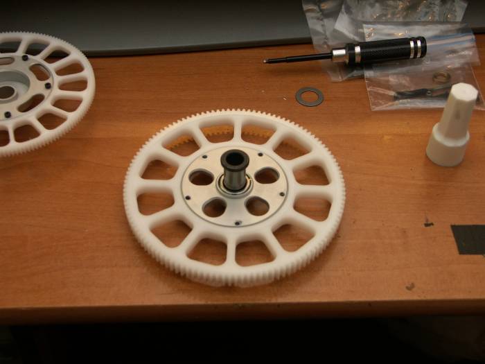

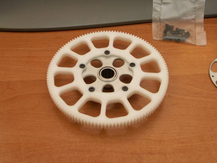

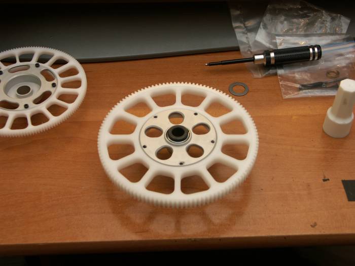

Zaczniemy od poprawnie zmontowanej zębatki autorotacyjnej (dolna) ? piasta jest wmontowana od strony wewnętrznego frezowania koła (praktycznie tarcza piasty jest w jednej płaszczyźnie z kołem zebatym) - tak jak poprzednio tylko kierunek piasty odwrotny.
Ta sama zebatka od spodu

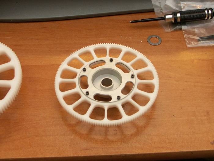

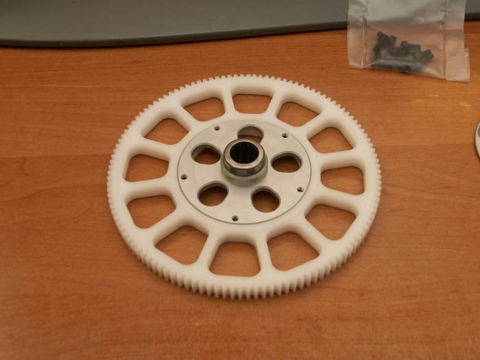

Trochę więcej pracy było z zębatką główną ? piasta była też z dobrej strony koła tylko też w złym kierunku. Na fotce jest już dobrze ? tak samo jak dla autorotacyjne tarcza piasty jest praktycznie w płaszczyźnie koła zębatego.

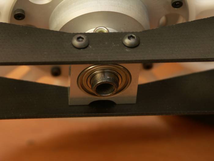

Jednak okazało się że w moim zestawie łożysko jednokierunkowe jest za mało wciśnięte do piasty i dlatego śrubki piasty zębatki autorotacyjnej zaczepiały o główną ? to była przyczyna dlaczego za pierwszym podejściem zmontowałem wszystko wadliwie znajdując jedyną działającą ale jednak złą kombinację wzajemnego położenia elementów.
W moim przypadku ?na płasko? z piastą powinno być nie łożysko tylko kryza tulei łożyska (tej wkładanej do łożyska).
Włożyłem tuleję...
odwróciłem całość ?do góry nogami?...
? i docisnąłem do oporu. Wyraźnie widać że łożysko wysunęło się nieco z piasty.
Teraz kryza tulei jest na tym samym poziomie co piasta a łożysko 2.5mm głebiej niż na początku.
UWAGA! Ponieważ udało mi się to zrobić bez trudu w rękach choć firma składa to prasą, to obawiając się że przy obciążeniu łożysko mogłoby ?pośliznąć? się w piaście złożyłem całość na klej do połączeń cylindrycznych. Tak na wszelki wypadek...
I jest świetnie :D !! Montaż w kadłubie banalny, podpiłowanie ramy zbędne (no teraz już nie cofnę), położenie zębatek względem siebie i ramy poprawne (akceptowalne) ? miodzio!
Miejsca na śrubę też wystarczy :)
Mogę nawet odwrócić dolne łożysko do góry ? tak jak powinno być. Co więcej wtedy cały zespół napędowy jest ładnie wpasowany między łożyska i nawet można będzie nie montować klasycznego pierścienia na wale powyżej górnego łożyska (pewnie i tak go założę ale w zasadzie stał się zbędny)
(Uwaga! nie zastosowałem podkładki dystansowej pomiędzy piastami bo ?rozjeżdżały? się otwory na śrubę a nadto okazała się zbędna).

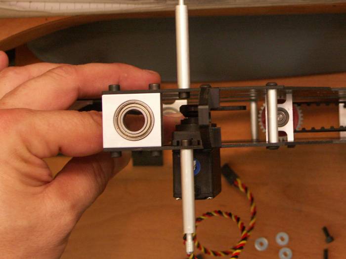

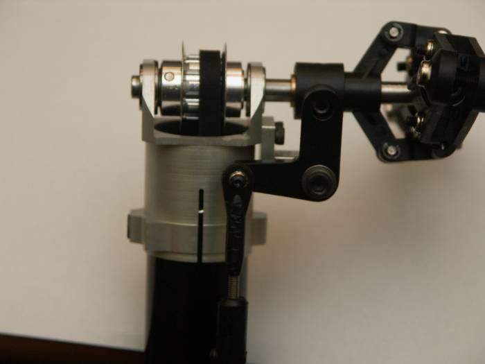

Temperatura nawet wieczorem osłabia i zniechęca do jakiejkolwiek pracy. Dziś tylko okucia ogonowe.

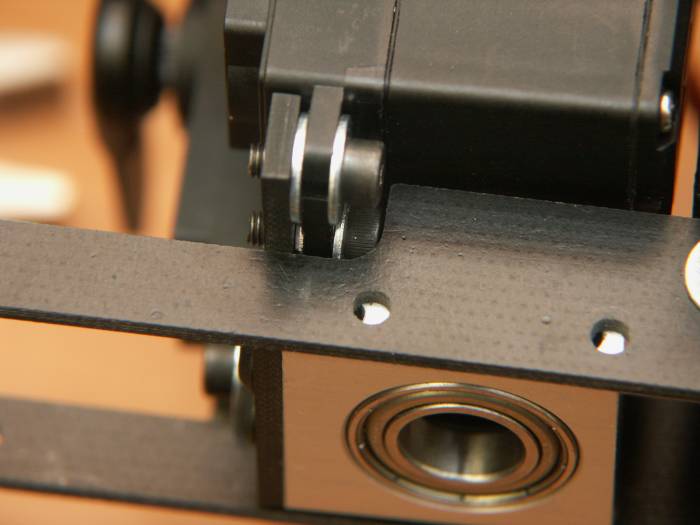

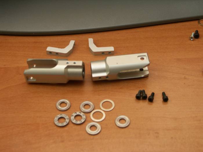

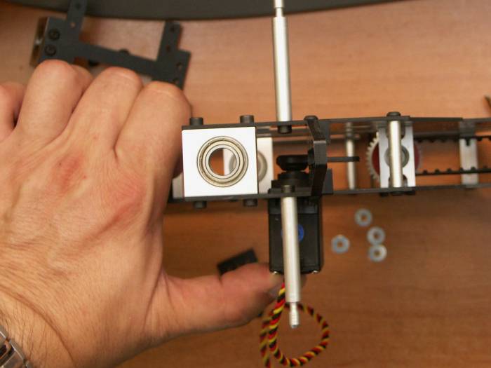

Okucia są osadzone na dwóch łożyskach bez łożyska oporowego (nie bardzo jest tam zresztą miejsce).

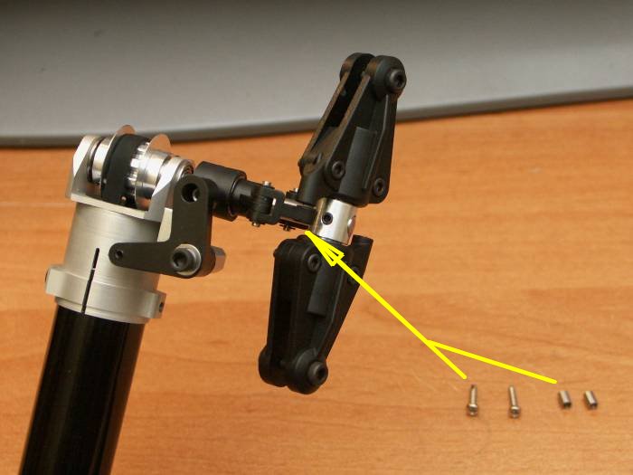

Łączniki motylka przykręcamy do okuć wkrętami przez tulejki
gotowe...
Przy okazji okazało się że wał jest wydrążony i w środku jest robaczek do zaklinowania trzpienia łączącego zębatkę i wałek.
Okucia mają trochę luzu poprzecznego ale nie bardzo jest jak go usunąć więc na razie nic z tym robić nie będę...
Cały mechanizm działa lekko, bez zacięć a co najważniejsze precyzyjnie.

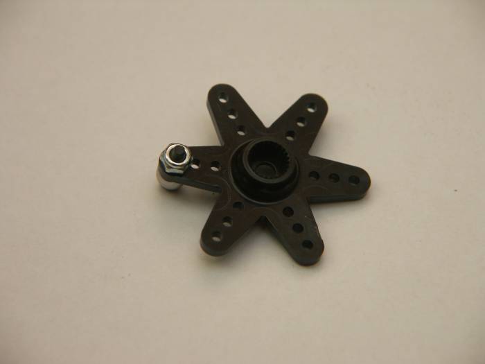

Do SM-a wybrałem serwa Hitec HS-7966HB (rozważałem również HS-965MG).

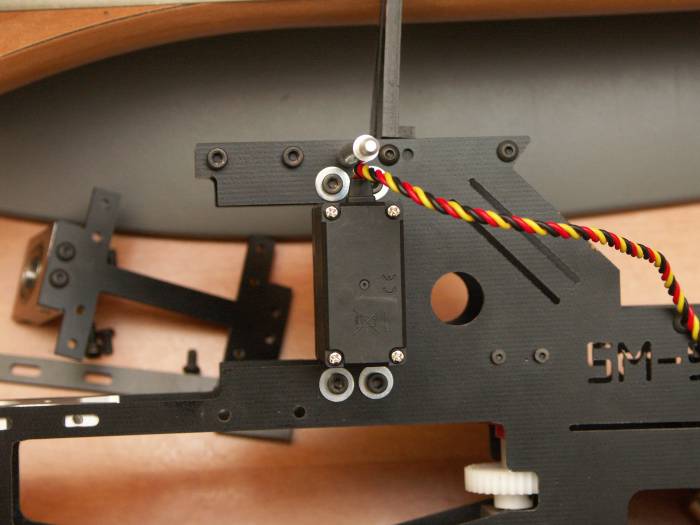

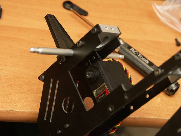

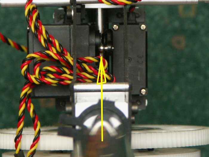

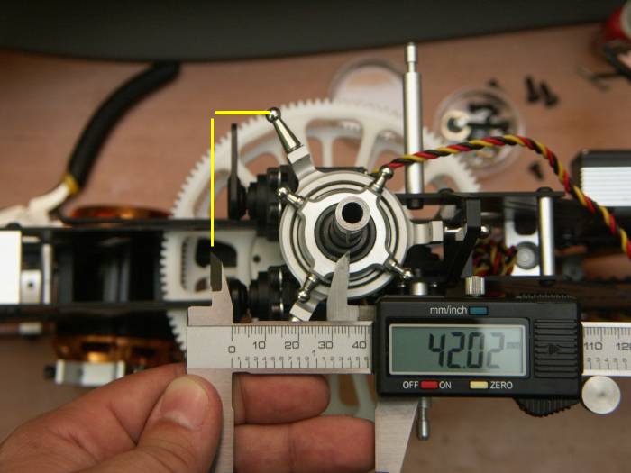

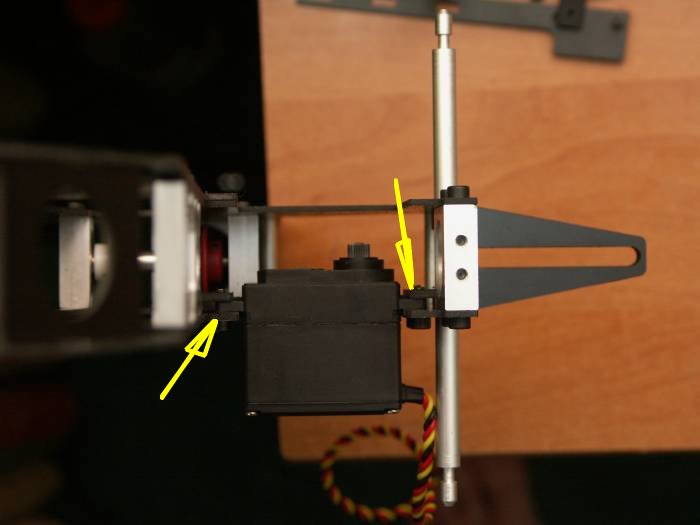

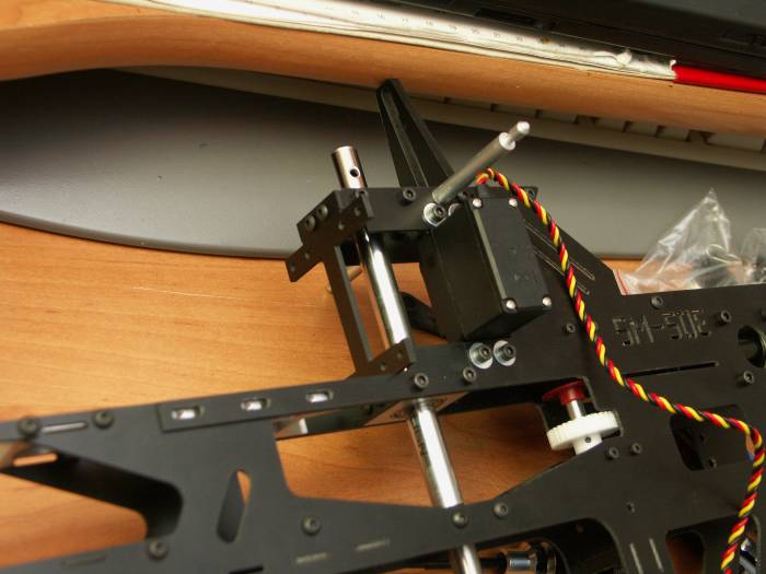

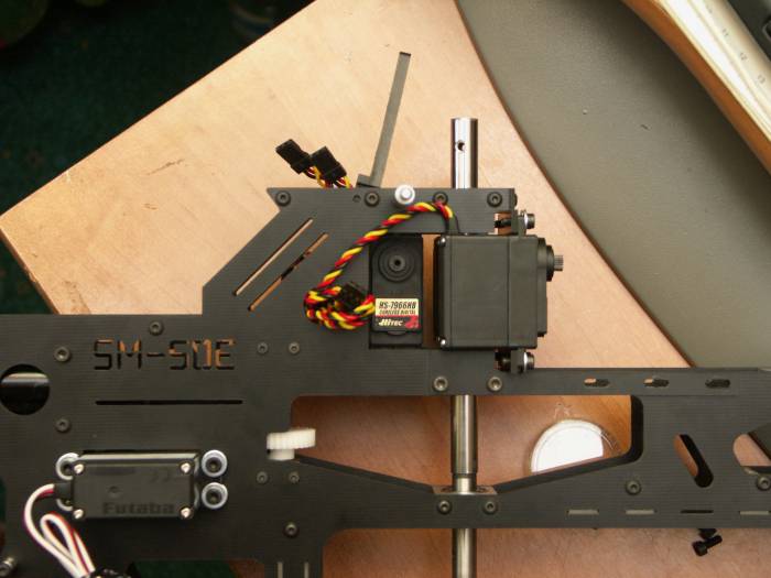

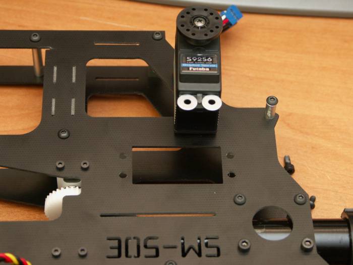

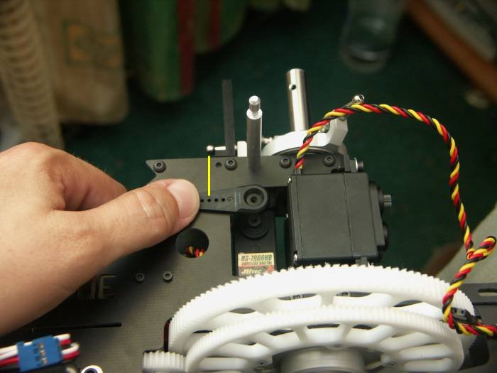

Na pierwszy ogień poszło serwo tylne (środkowe) ponieważ istniało ryzyko że trzeba je będzie mocować od środka ramy.

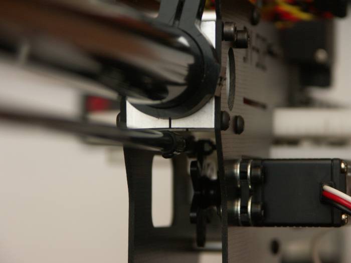

Przymiar od zewnątrz..
orczyk wypada dokładnie w osi symetrii więc kulka byłaby z boku - przymiar od wewnątrz...

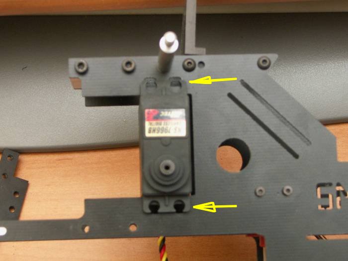

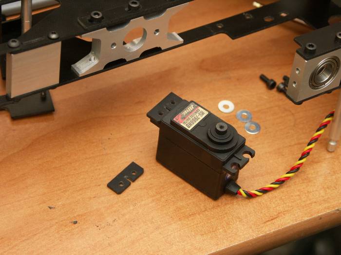

? tak będzie dobrze. Niestety do montażu znów muszę wyjąć uchwyt serw przednich (całe szczęście rama jest ciągle skręcona tylko prowizorycznie i bez kleju).

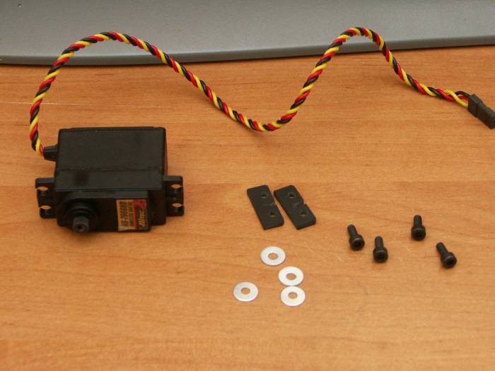

Do przykręcenia wykorzystam węglowe ?nakrętki? z zestawu

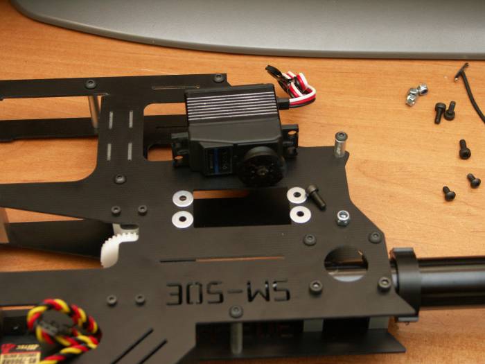

Niestety całość będzie się trzymała ?na słowo honoru? bo otwory w ramie są nieco zbyt rozsunięte.
po przykręceniu
i cacy... :).

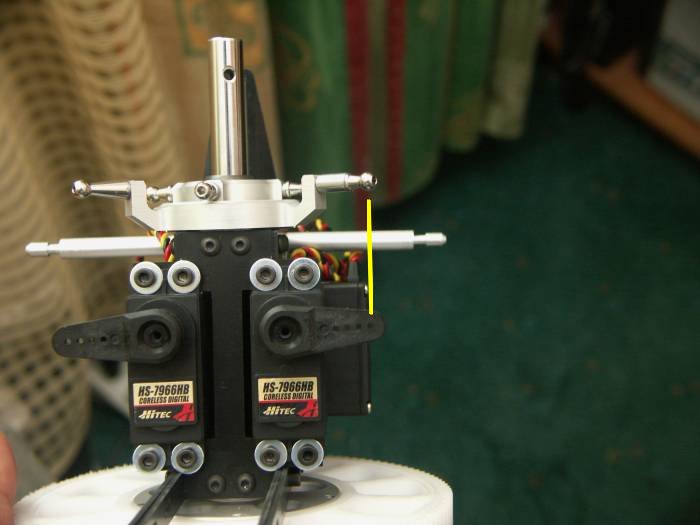

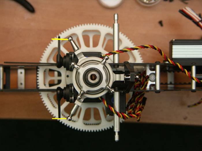

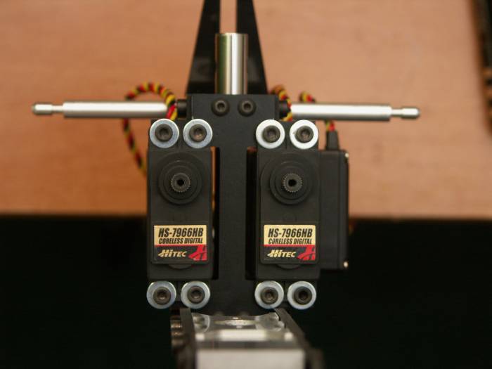

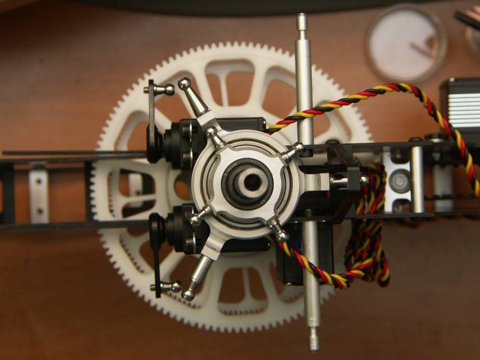

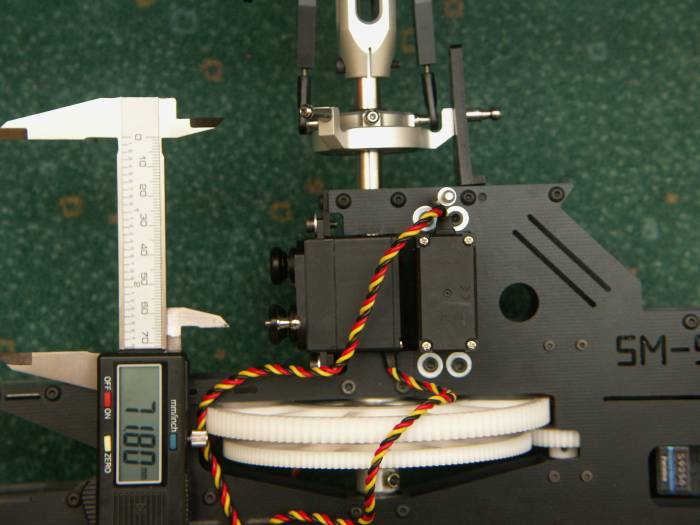

Po zamontowaniu serw przednich do uchwytu (otwory uchwytu są gwintowane) i wmontowaniu całości w ramę wygląda to tak...

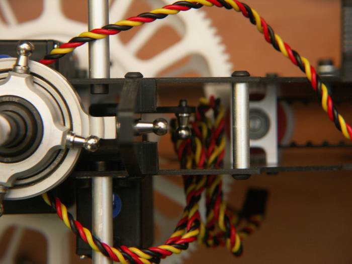

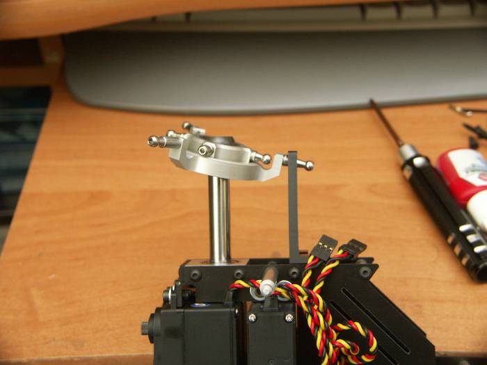

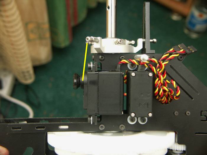

Zacząłem przymierzać się do popychaczy. Żeby popychacz dla serwa tylnego był równoległy do wału powinien celować w przedostatnią dziurkę orczyka.
Ale dla przednich serw powinien być na ostatniej dziurce

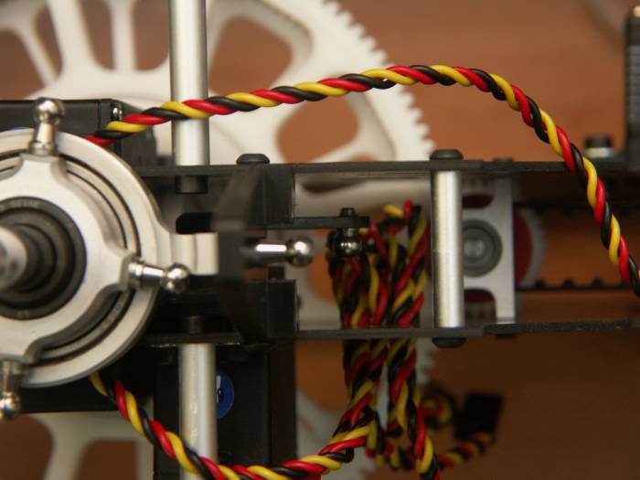

Ponadto przednie popychacze wychodzą pod kątem
więc pomyślałem żeby serwa zamontować za uchwytem...
ale niestety nie da się ? śruby mocujące serwa kolidują z ramą...

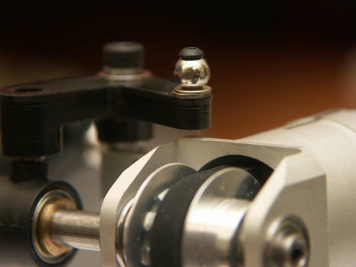

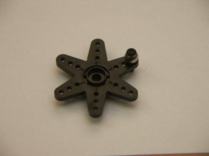

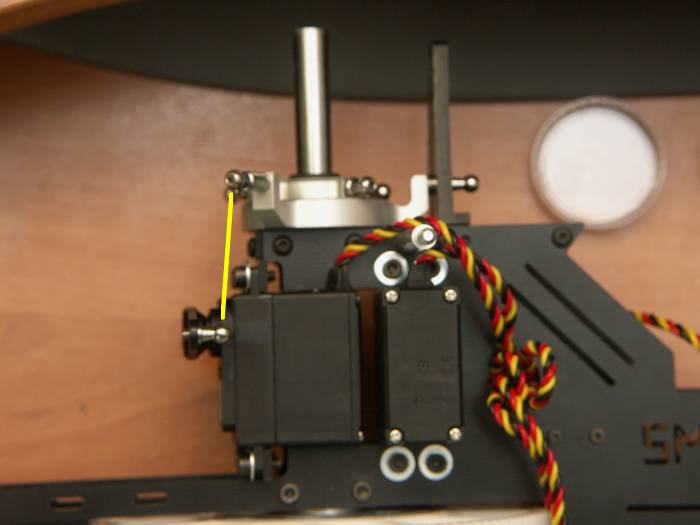

serwa wróciły na front uchwytu i zabrałem się za pasowanie kulki serwa tylnego ? do wyboru jest długa
i krótka ? ta jest lepsza
a jeszcze lepiej widać to od ogona
Gotowe kulki przednich serw
niestety popychacze będą lekko ukośnie
a tak z przodu
(lewy wydaje się krzywo ale to tylko efekt paralaksy ? zdjęcie było centrowane na prawy)
Przy okazji ?wyszło? że będzie można zrobić upgrade do CCPM 140

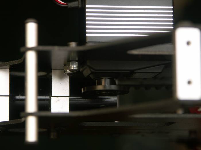

Gdy serwa tarczy już wylądowały na docelowych pozycjach zabrałem się za serwo ogonowe. Zależało mi żeby je montować od zewnątrz więc konieczne były podkładki żeby nie piłować grzebienia uchwytu
Przykręciłem z nakrętkami samokontrującymi
dostęp do przednich nakrętek nie jest łatwy ale możliwy
i po paru minutach gotowe. Dostęp do orczyka jest bezproblemowy.

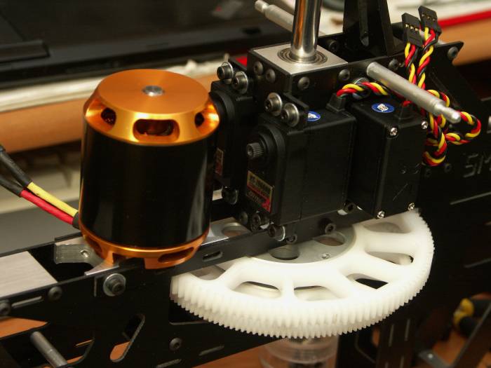

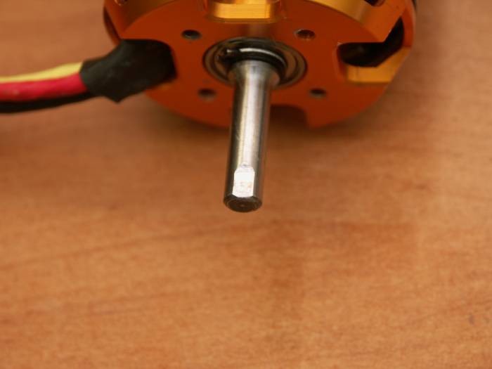

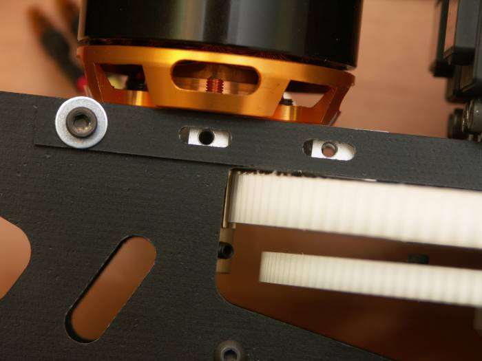

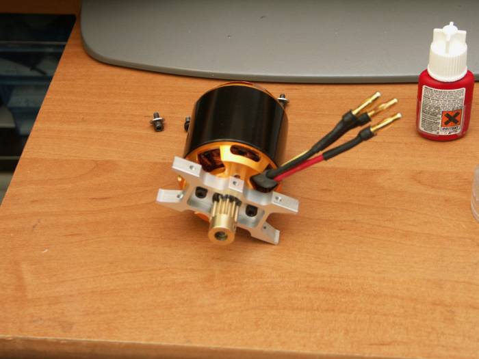

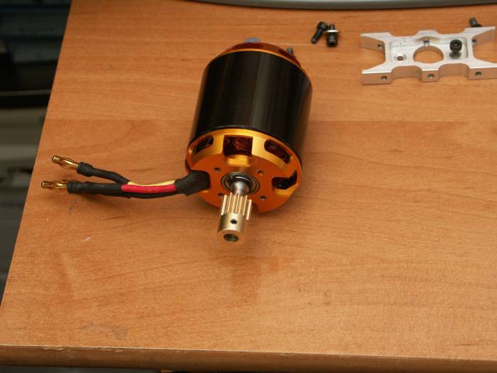

Dla odmiany pomyślałem żeby zamontować silnik ? przód się dociąży i przestanie mi spadać ogonem na ziemie...
okzało się że zębatka główna jest tak wysoko że zębatka silnika musi być ?odwrotnie?
do tego stopnia że wał silnika jest zagłębiony na 2mm w zebatce
Jeszcze tylko lekkie ścięcie wału
i zakładam zębatkę już na fest (z klejem)
i z łożem
Niestety będzie musiał czekać na montaż ostateczny do samego końca bo przeszkadza w maniupulowanie serwami

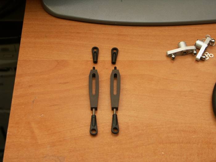

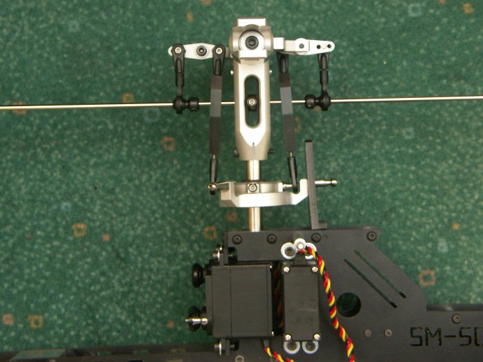

No i etap na dzisiaj ostatni ? popychcze...

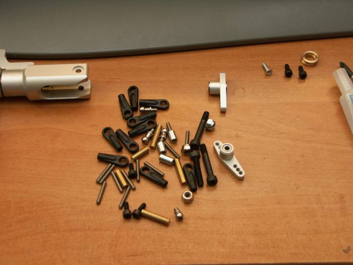

Wpierw poprawiłem łączniki flybar-miksery ? powinny mieć 30mm (kulka-kulka). Żeby to uzyskać trzeba było skrócić snap małej kulki o ok 3mm.
Tak samo snapy od drugiego ramienia miksera do ramki ? całość po korektach wygląda tak

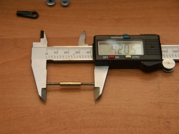

I tu zaczęły się schody których sforsować się nie udało :(.

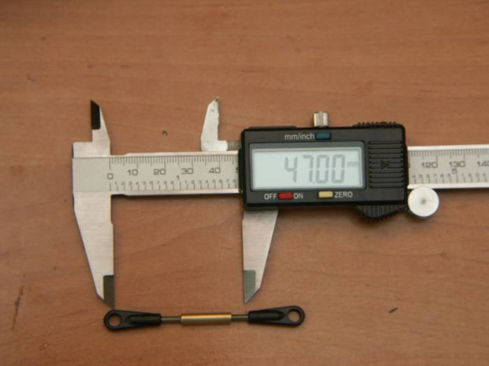

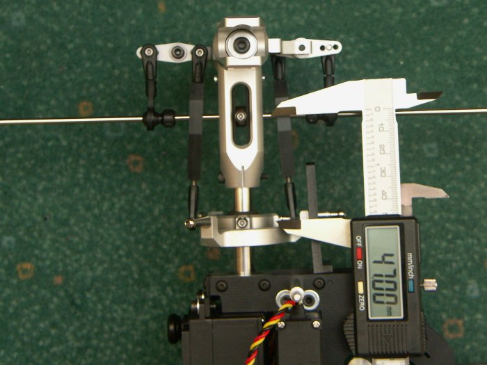

Zgodnie z pomiarami popychacze tarcza-kulka (flybar) powinny mieć 47mm (wszystkie dalsze wymiary są przybliżone ale dla uproszczenia relacji pomijam ?około?)

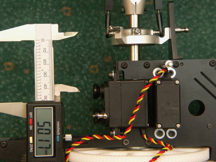

Popychacze serwo-tarcza powinny mieć ok 50mm
Ponieważ nijak takiej długości nie da się uzyskać (o czym dalej) więc pomyślałem że może odwrócę serwa żeby orczyk wylądował na dole ? wtedy popychacze miałby ok 70mm (w innych pomiarach wychodziło 65 ale to nie zmienia problemu)

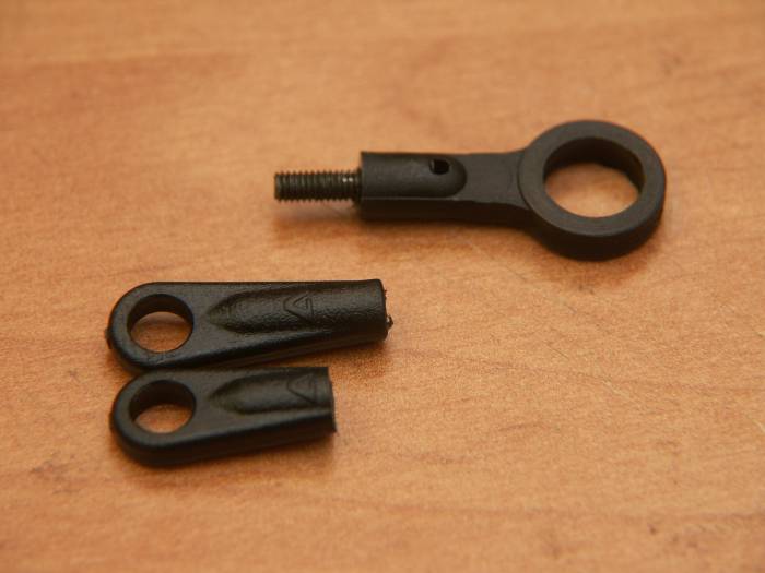

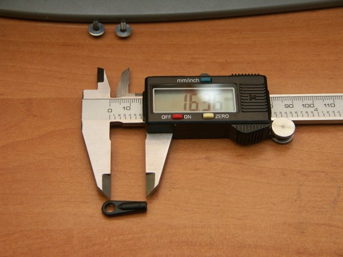

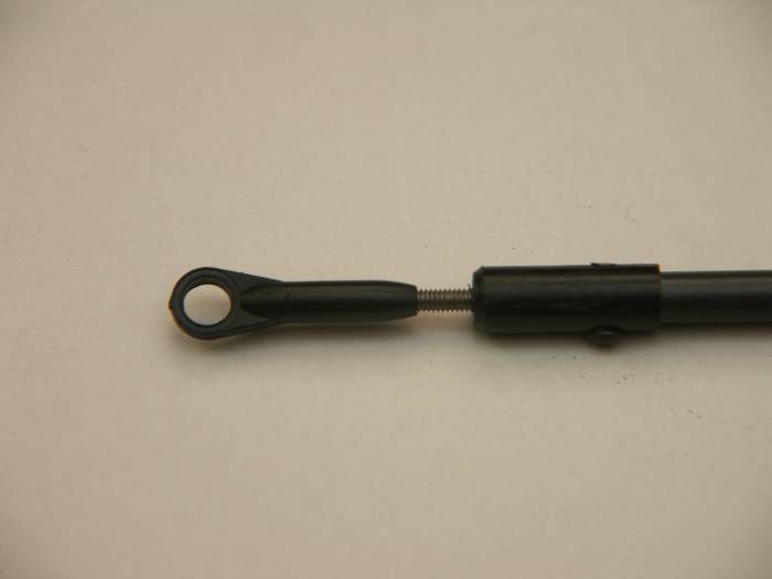

Sęk w tym że konstrukcja popychaczy przewidziana została jako połączenie mosiężnej, gwinowanej tulei 18mm, dwóch gwintowanych prętów 16mm (wkręcających się na ok 4mm), które po zmontowaniu mają 42mm (36 dla krótszych flybarowych)
i snapów (odległość kulka-stopa ok 16.5mm, długość gwintu ok 10mm).
Problem w tym że 2 pręciki + tuleja mąją razem 42mm co po nakręceniu snapów ? nawet do końca ? nie da mniej niż 55mm (42 +2x6.5) a powinno być 47-50.
Skrócenie snapów (od stopy) nie rozwiązuje problemu bo nie zmienia odległości otworu na kulkę od końca gwintu. Jedyną radą jest albo skrócenie pręcików albo wywiercenie głębiej i nagwintowanie tulei.
Ułożenie serw z orczykami na dole ? mimo że lepsze bo ?wyprostowałoby? popychacze też się nie da zrealizować bo długość popychacza kulka-kulka 70mm uzyskuje się przy nakręceniu snapów po dosłownie 2mm na pręciku ? za mało żeby połączenie było pewne.
To samo niestety dotyczy krótszych łączników tarcza-kulka ? powinny mieć 47mm a mają:
36 + 13 = 49 (w najlepszym razie ale de facto wychodziło więcej 51-53mm) i tarcza ląduje na nisko.
Tu mnie zastopowało i czekam aż mi przyjdzie jakiś pomysł do głowy bez dewastacji/przerabiania elementów. A może ja znów coś źle robie....?

Postautor: Ramotny » 17 lip 2010, o 23:04
tomek68 pisze:(lewy wydaje się krzywo ale to tylko efekt paralaksy ? zdjęcie było centrowane na prawy)
To nie żadna paralaksa a po prostu efekt upału -oba pod kątem obróć tarczę :mrgreen:
:) super że ktoś to w ogóle czyta.. :banana:
a na serio - fakt że oba są (będą) lekko nachylone ale żeby to dobrze pokazać to trzeba było inaczej zdjęcie zrobić a przyznam że przy tej pogodzie jakoś nie miałem weny... :oops:
Postautor: tomek68 » 17 lip 2010, o 23:25
Ten klamot skorpiona to tak dla przymiarki,czy docelowo. Kłóci mi się ten silniczek z założeniem lekkości modelu. Pod 10 S to raczej 4025 630 (mniej prądożerny lżejszy a mocy aż nadto)
Na szczęście serwa futaby mają troszkę większy rozstaw otworów montażowych :banana:

tomek68 pisze:Ten klamot skorpiona to tak dla przymiarki,czy docelowo. Kłóci mi się ten silniczek z założeniem lekkości modelu. Pod 10 S to raczej 4025 630 (mniej prądożerny lżejszy a mocy aż nadto)
Akurat taki mi się "napatoczył" w zapasach (przewidziany był do konwersji 600N->E na 12s) - może kiedyś kupię mniejszy. Moim założeniem było żeby SM-ek w ogóle poleciał ;)
tomek68 pisze:Na szczęście serwa futaby mają troszkę większy rozstaw otworów montażowych :banana:
To nie jest kwestia ogólnego rozstawu tylko tego że przednie gniazda mają rozstaw inny niż tylne.

Postautor: Ramotny » 18 lip 2010, o 22:47

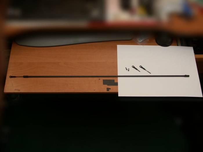

Narodzin SM-a dzień ósmy ...
W zasadzie niewiele zostało do zrobienia przy mechanice modelu ? poza popychaczami czekającymi na moją wene albo wskazówki z zewnątrz zostało: podwozie, uchwyt kabinki, podłoga, wsporniki ogona i popychacz ogona.
Żeby posunąć sprawy znów nieco dalej (i tak mnie to nie ominie) zabrałem się za to ostatnie...
Zestaw popychacza to długi pręt węglowy z metalowymi okuciami na końcach oraz trzy snapy z prętami o różnych długościach.
Po przymiarce wyszło że wstępnie założony najdłuższy trzeba zdjąć i użyć wyłącznie średniego i krótkiego ? dały razem odległość kulka-kulka 757mm.
Jedna kulka poszła na dźwignie...
oops! - wyszła trochę za bardzo i lekko zaczepiała o skrzynkę...
Dwie podkładki (jedna też wystarczy) definitywnie załatwiły problem
Kulka na orczyk posłałem (na razie) w ostatnią dziurkę (13.5mm)...
i zabezpieczyłem nakrętką.
Popychacz jest prawie idealnie ? równolegle do belki patrząc z boku i nieznacznie skośnie patrząc z dołu (brak foty).
Co prawda między skrzynką ogonową a okuciem pręta zostaje mało miejsca i trzeba go obrócić żeby robaczek nie zaczepiał ale to pryszcz.
Niestety idealne ułożenie popychacza ma jedną wadę ? nie ma miejsca na okucie wsporników belki.
? albo pręt musi iść ukośnie w dół do kadłuba albo okucie wsporników musi być ?do góry nogami?
Wnioski po ósmym etapie:
- rozwiązanie z serwem w kadłubie ma tę wadę że jakiekolwiek manewry przy belce (wsuwanie/wysuwanie) zmienia położenie suwaka i wymaga przeregulowania popychacza. Pod tym względem mocowanie na belce jest lepsze.
- koniecznie zdobyć pełną instrukcję...
Postautor: tomek68 » 18 lip 2010, o 23:11
Jakoś tak nie budzi zaufania ten popychacz bez żadnej przelotki. No i pewnie trzeba się rozejrzeć za węglową belką co by nie walczyć z napinaniem paska i regulacją serwa.
