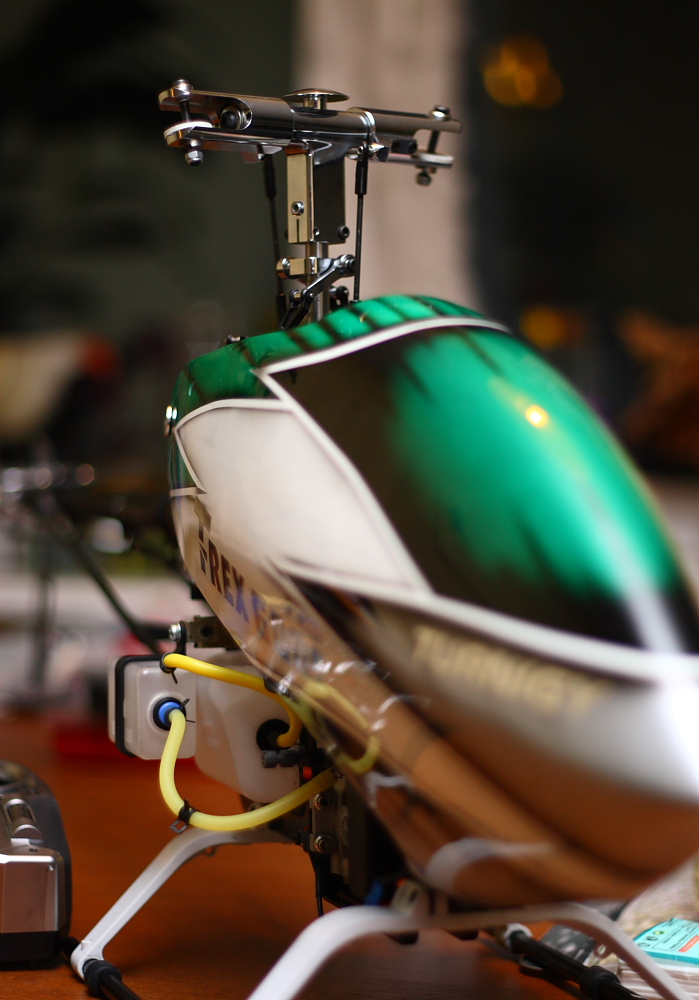

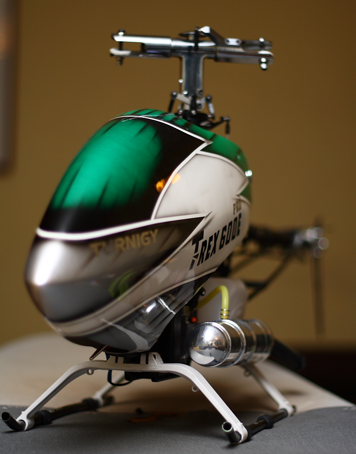

Postautor: wojtekr » 13 sty 2014, o 23:25
Czas na zmiany, przerabiam go na FBL, dodałem 3GX'a z dwiema satelitkami, governora, głowicę RJX i nowa kabinkę.
Było tak:
a będzie tak:
Postautor: Kowal » 14 sty 2014, o 00:14
Fajnie wygląda!!!
