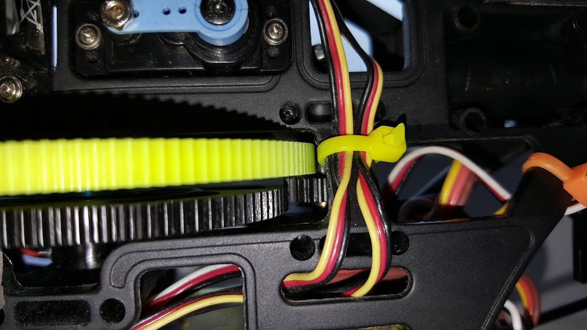

Witam...Jestem w trakcie budowy helika wersja pro i mam mały problem z dopasowaniem zębatki głównej do zębatki napędzającej wał ogonowy.
Zębata ogonowa nie przylega idealnie w pionie do zębatki głównej, wystaje minimalnie ok. 0.5mm
Pytanko czy ten mały feler może doprowadzić do zniszczenia zębatek czy jest dopuszczalny?
Odrazu chce zaznaczyć, że zębatka głowna została maksymalnie podniesiona do góry i nie ma mozliwości jej idealnie dopasować do zębatki ogonowej.

Postautor: mwx » 4 wrz 2017, o 13:32
U mnie dziesiątki albo już setki lotów i kilkanaście kretów przetrwała taka konfiguracja:
O 0,5mm zdecydowanie bym się nie martwił :P

Postautor: DonPaco » 4 wrz 2017, o 13:40
super...bo myślałem, że zaś trzeba będzie rozbebeszać....dzieki na info :D

Postautor: Don Mirson » 4 wrz 2017, o 14:41
Lataj ale przy najbliższym krecie popraw ;)

Postautor: mwx » 4 wrz 2017, o 15:03
No ale nie ma co poprawiać. Jest OK i niczemu to nie szkodzi.
Postautor: Ramotny » 4 wrz 2017, o 15:22
Gdyby to była przekładnia główna (silnik-wirnik) to może bym z tym walczył ale ogon ma znacznie mniejsze siły więc daj sobie spokój. Co jakiś czas sprawdzaj zużycie i tyle...
Postautor: Don Mirson » 4 wrz 2017, o 19:08
Aaa myślałem ze to od silnika. A to jasne. Olać. ..

Postautor: gumi » 5 wrz 2017, o 07:12
Można próbować przeszlifować mosiężną podkładkę na koszyku koła głównego lub przymierzyć inny egz. małej zębatki.
Niestety niekiedy te elementy, a szczególnie ich zamienniki nie trzymają parametrów.
Jeśli to wina ramy możesz próbować korygować rozmieszczenie otworów pod śruby mocujące elementy z łożyskami wału głównego, ale to już precyzyjna robota.

Postautor: mwx » 5 wrz 2017, o 07:46
Nic nie szlifować, nic nie korygować. Popsuć można sporo a naprawić nic.

Postautor: DonPaco » 5 wrz 2017, o 13:46
"Nic nie szlifować, nic nie korygować. Popsuć można sporo a naprawić nic."
i wszystko w temacie ;)...zostaje jak jest i jade dalej z elektroniką.

Postautor: Kamil_K » 8 lip 2020, o 08:06
Ja tak mialem. Dalem niżej pierscień na wale glownym. I zebatka glowna z rotacyjna poszły do gory.
