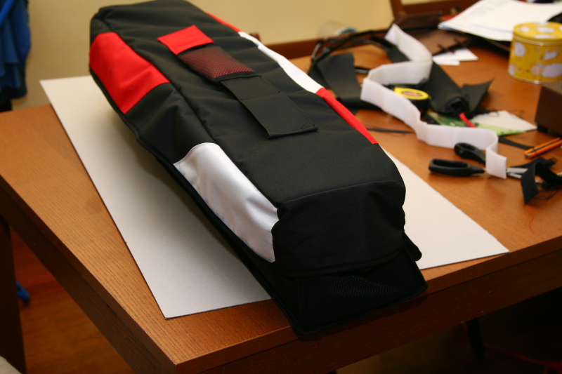

Postautor: wojtekr » 17 lut 2013, o 22:22

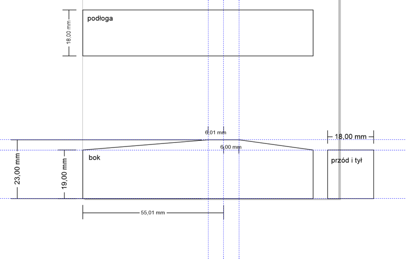

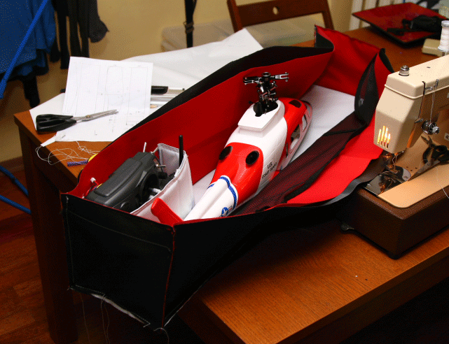

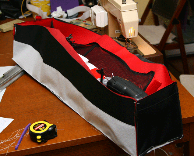

no więc jakoś opornie mi idzie, na razie tylko początek. Jak by ktoś chciał to wymiary do 450 z aparaturą i jedna łopatą przed modelem (tu będą cztery).
Absolutnie przesadzilem z grubością- dawałem pomiędzy dwie warstwy kordury karimatkę i to jest trochę za dużo.
W środku na rzepy aparatura, siatkowa kieszeń na pierdoły.
Na zewnątrz od frontu i tyłu dwie kieszenie.
Wymiary (oczywiście x10):
szycie krawędzie na zewnątrz, wykończenie lamówką.
na razie bez góry.

Postautor: szkubi » 18 lut 2013, o 00:55
Jeśli dokończysz to na takim poziomie na jakim widać to na fotkach to będzie jak seryjna jeśli nie lepsza ;)

Ładna torba wizualnie. Mam jedną uwagę...
Wielu producentów poleca torby mocowane na rzepy wewnątrz na narzędzia, pakiety i nadajnik. Jeżeli to się sprawdza z narzędziami i pakietami, tak wsadzenie gołego nadajnika do torby?
No nie wiem, niefortunne puknięcie i można wyłamać przełącznik. Jednak walizeczka jest niezawodna. Nawet jeżeli bez auta to można nosić na pasku.
Postautor: wojtekr » 18 lut 2013, o 12:39
ta kieszeń na nadajnik jest wyłożona karimatką i przełączniki są od środka, od strony modelu. Powinno wystarczyć zobaczymy.

Postautor: wojtekr » 19 lut 2013, o 15:10

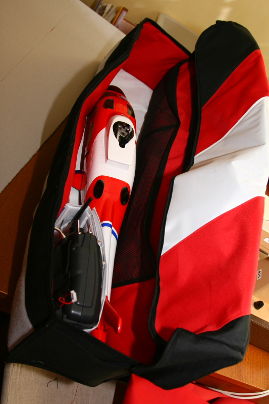

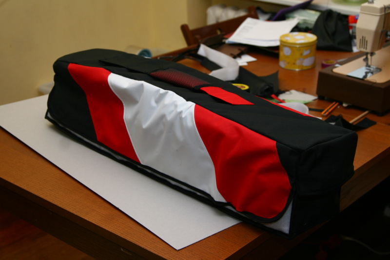

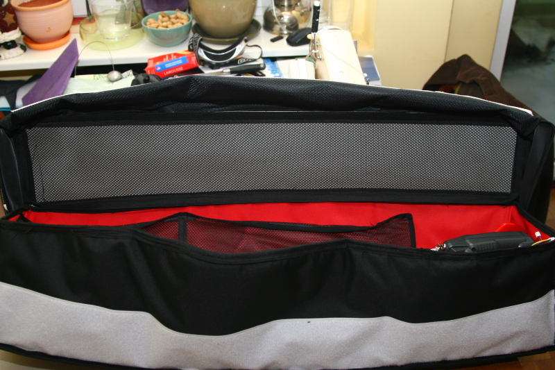

no i skończyłem
usztywniona góra a reszta usztywniona pianką z karimatki.
gdzie nie gdzie te lamówki nie do końca wyszły ale musi się ułożyć i będzie git. Druga będzie lepsza
zew. kieszenie na krótkich bokach i jedna w środku z przegródkami na narzędzia.
w środku kiesznie wzdłuż długiego boku
Postautor: AdamskY » 19 lut 2013, o 15:25
Torba pod kolor makiety. Super robota
Neomutant
Postautor: Neomutant » 19 lut 2013, o 15:26
W środku model przypinasz rzepami ? czy tak sobie lata w środku na luzaka podczas transportu ?
Postautor: wojtekr » 19 lut 2013, o 15:32
nie przypinam, ale nie lata.
Postautor: Gmeracz » 19 lut 2013, o 17:48
AdamskY pisze:Torba pod kolor makiety. Super robota
A właśnie że nie, zapomniał wszyć niebieską lamówkę :banana:
Postautor: wojtekr » 19 lut 2013, o 18:13
o cholera, rzeczywiście
Postautor: AdamskY » 19 lut 2013, o 18:45
Pedzelem moze domalowac :vhappy: (najlepiej lawkowcem)
