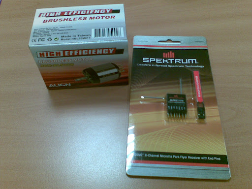

Witajcie!
Dziś przyczłapał do mnie Mr Postman z paczuszką, a w niej:
Odbiornik pójdzie do Kinga, natomiast silniczek zapewni napęd 500-tce:
Dzięki temu moja 500-tka przestanie być "Semi-classic". Nadchodzi "Sporting" 8)
Oczywiście po pierwszym locie krótkie sprawozdanie.
Kilka ciekawostek z ulotki Aligna:
- masa: 205 g
- wał: 5x36x61,1 mm
- moc: 1260W, max: 1470W
Zalecenia wielkości kątów natarcia i pobory prądu (wszystko dla 13T)
zawis: +5 st - 10,5A - 2160 obr./min
idle z krzywą płaską 100%: 0 stopni - 14,2A - 2890 obr./min; +-12 st - 32,5A - 2650 obr./min
Interesujące parametry. Nie mogę się doczekać próby. U mnie będzie latać na 12T póki co ze stokowym reglem.
Pozdrawiam!
Luke
