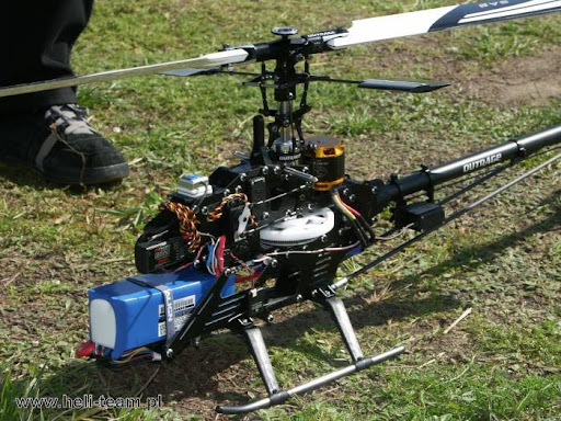

Najpierw kilka ujęć prezentujących rozmieszczenie elektroniki.
Prawa strona:
(Opaska na pakiet jest tymczasowa. Obawiam się, że z nią Out odmówi współpracy...)
Strona lewa. A przy okazji: jutro opowiem Wam historię tych pakietów widocznych na fotografiach...
Na straży ogona Futaba GY520 zamontowana z przodu, przed wałem głównym:
Na straży mocy: Scorpion 4020 - 1390 kV (około 2,6 KM):
Na straży łączności: 7-kanałowy odbiornik JR DSM2 (z przodu na dziobie):
I pomocnik strażnika łączności :nw:
Władza wykonawcza ogona, widok z tyłu:
Oraz z przodu:
Jeszcze raz mechanika ogona w stanie zmontowanym i gotowym do lotu:
Awionikę zasila BEC Castle Creations:

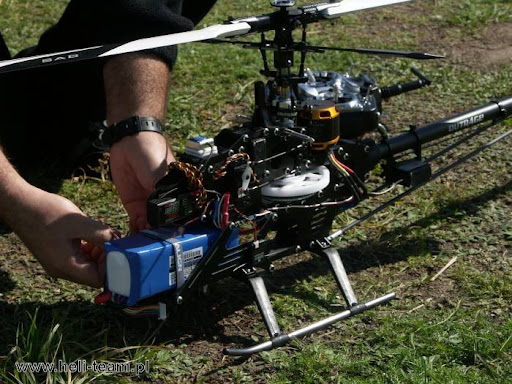

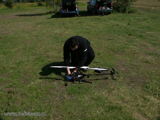

Jeszcze mam nieopanowane podłączanie pakietu i zakładanie kabinki. To pierwszy raz w warunkach bojowych!
Bestia zaraz ożyje. Pasek pakietu: nie dość, że tylko jeden, to jeszcze wersja "przejściowa" ;)

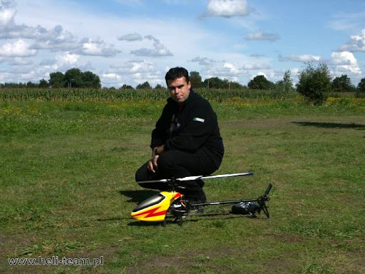

Tuż przed lotem

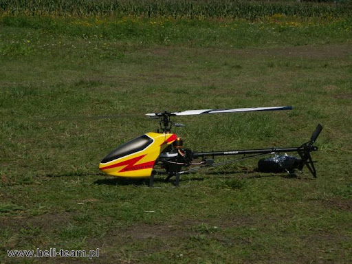

No to czas udowodnić, co jest warte moje 2 tygodnie (z przerwami) dłubaniny...
A jednak!!!
Pięknie jest... Wiatr był solidny, ale ten 3-kilogramowy klocek latał jak po sznurku!
No, teraz widać, że duma mi się uszami ulewa...
Morda zdaje się być uśmiechnięta, prawda?
