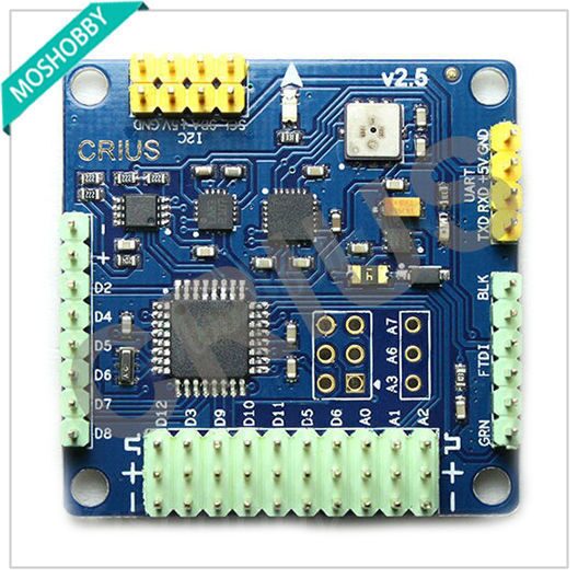

w każdym razie - niech mi ktoś na szybko wyjaśni czemu jeden kabelek który łaczy fc z odbiornikiem ma normalnie 3 kabelki i 1 końcówke
a 2 pozostałe mają z jednej strony 1 końcówkę a z 2 3 oddzielne(każdy pin osobno)

bo masa i zasilanie wymaga jednego przewodu i potem osobny (pojedynczy przewód) na każdy kanał

doszedłem do tego że podłączenie regulatora pod d5 + chanel 3 na odbiorniku - i mamy uruchomiony jeden silnik przy gazie w aparaturze(mode 2)

Z mojego zestawu juz nic nie bedzie:-) coś w środku tez poszło bo cała płyta się aż pali po podłączeniu pakietu.

fizjo pisze:Z mojego zestawu juz nic nie bedzie:-) coś w środku tez poszło bo cała płyta się aż pali po podłączeniu pakietu.
Że co :wow2: Po podłączeniu PAKIETU :wow2: To nic dziwnego, że poszedł dym :masakra: FC zasilane jest z 5V BEC-a regulatora :hammer:

Mam zrobiona płytkę elektroniczna (właśnie z podstawy tego quada)
I po podłączeniu pakietu do tej płytki miałem na mysli:-)
A fc uzyskiwał zasilanie dopiero gdy podłączyłem bec pod któreś z wejść oznaczone na twoim schemacie jako quadro silniki
Postautor: Artu » 22 sty 2015, o 00:57
Jaką płytkę hmm Zasilanie jest podawane z jednego BEC-a regulatora silnika. Z reszty regulatorów (z wtyczek) powinny zostać usunięte kable VCC (czerwone/środkowe).

W każdym razie o taką płytkę po prawo. Do niej mam przylutowane xt60 na kabelkach oraz wszystkie regulatory.
To może spalilo się dlatego ze ja miałem podłączone wszystkie 4 bec-e z wszystkimi kablami. No cóż życie - jak się nie słucha to trzeba płacić. .

Więc tak jeśli ktoś kupi Crius Se V2.5 - musi zaopatrzyć się w kabel TTL-USB (FTDI) który pozwoli nam programować to cudo. Płytka jest na tyle ograniczona że pozbawili ją micro usb:)
np:
http://abc-rc.pl/FTDI-USB-TTL-V1
Następnie gdy przejdziemy już do montażu:
warto wyposażyć się w tulejki dystansowe na których umieścimy nasz FC (żeby nie leżał przypadkiem "na podłodze" w naszej maszynie (bo przypadniem coś dotknie instalacji elektrycznej i będzie pożar....)
A jeśli chodzi o podłączanie musimy pamiętać żeby z Regulatorów usunąć +(PLUS - czerwony kabel) Bo po podłączeniu 4 regulatorów z bec kompletnym (czterema plusami) pożegnamy się z FC:)

Podłączając cokolwiek, podłączaj etapami testując kolejno poszczególne moduły. Nie wszystko naraz! Niektóre z elementów nie będą działać jeśli nie wykryją w systemie jakiegoś komponentu siłą rzeczy blokując cały system. Przykładem może być np procedura uzbrajania silników, kalibracji regli i RC. Do tego nie potrzeba GPS'a.
Istnieje naprawdę niewielkie prawdopodobieństwo, że wejdziesz w posiadanie modułu lub układu nabytego w popularnej sieci handlowej, który jest nieudokumentowany. W branży copterów koledzy przemłócili już chyba wszystko co możliwe, tak więc trzymaj się sprawdzonych konfiguracji dla których znajdziesz ślady użytkowania na forach. Na prekursora jeszcze przyjdzie czas.
Do porad stosuj się ze zrozumieniem. Nie na zasadzie małpiego naśladownictwa lub bezmyślnego wykonywania poleceń. Czerwony i czarny kabel to pojęcia umowne - nie oznacza to że zawsze na 100% pod czerwonym będzie (+) a pod czarnym (-). Multimetr Twoim przyjacielem, znajdziesz w nim również omomierz którym macaj wszystko co się da w poszukiwaniu zwarć, przebić i na sucho kontroluj kontakt zanim podłączysz zasilanie.
