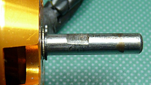

Jeszcze jedno, ośka silnika jest gładka, bez żadnych zagłębień, niesamowita prędkość i co mam tylko dokręcić śrubę blokującą :?:

Tak, tylko daj klej do śrub.

EDIT: ja dremelkiem lub dremelkopodobnym fazuję nieco wał - wystarczy 0.5mm

Oś można podszlifować pilnikiem, np tak:
Postautor: jedrus » 7 lip 2011, o 14:55
[youtube]http://www.youtube.com/watch?v=h4S9gxzQ39g&feature=mfu_in_order&list=UL[/youtube]
+ sporo innych filmików nt. silników Scorpiona na YT pod tym userem. Pamiętaj o zabezpieczeniu silnika przed dostaniem się opiłków do środka - najlepiej owinąć folią/torebką.
