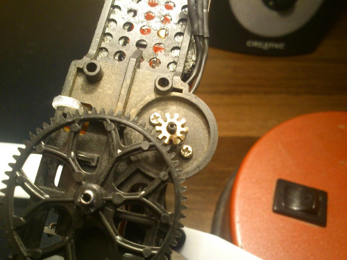

A ja ostatnio kombinowałem trochę z przełożeniem. Standardowo V977 lata na pinionie 8T, dla kogoś kto ma starszą wersję bez regulacji kątów trymerem, polecam pinion 9T, heli lata lepiej, jest jakby bardziej stabilny i ma więcej powera. Jednak cały czas zastanawiało mnie, jakby było z 10 zębami i kilka dni temu w końcu to sprawdziłem. Pinion wymagał niemałej rzeźby, ale udało się go w końcu założyć:
Nagrałem też krótki filmik z oblotu, ale sj4000 słabo nagrywa dźwięk i trzeba mocno podgłosić. Dodatkowo nie wiem dlaczego, ale yt przyjął jakość tylko 360p więc nawet tego nie upubliczniam na swoim koncie:
https://www.youtube.com/watch?v=HuuwtAKzyII
Dźwięk wysokich obrotów jest świetny, jednak to już trochę za dużo dla tego silniczka, przy szarpaniu kątami znacząco przygasa, ogon też nie wyrabia a konektorki łączące baterię z esc robią się dziwnie gorące :)
Myślałem jeszcze nad włożeniem 11T jednak przy tak słabych wynikach na 10T to już raczej nie ma sensu. Chociaż może dla samego dźwięku spróbuję :)
Reasumując, pinion 9T to optimum i dalsze kombinowanie w tym kierunku nie ma sensu.
