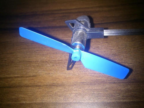

Postautor: przemek » 9 paź 2015, o 21:05
Rawro, nie chcę nic mówić, ale według mnie to śmigiełko masz założone tył na przód :)
Edit:
Tak mam u siebie i tak jest ok:
Btw widzę, że trochę mi się mikrus przykurzył :) No ale męczę teraz quada w fpv i 977 poszedł w odstawkę...
Ostatnio zmieniony 9 paź 2015, o 21:12 przez przemek, łącznie zmieniany 1 raz.
