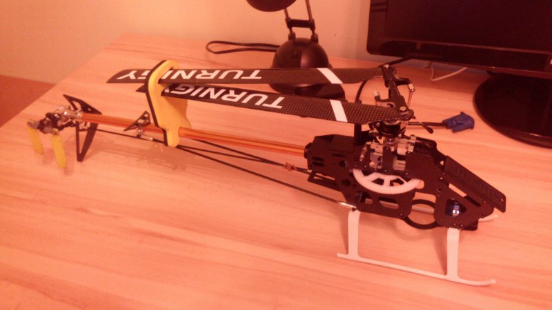

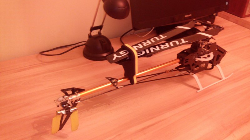

Postautor: Don Mirson » 8 gru 2014, o 19:45
.... Jeszze nic, ale już niedługo... :)
Postautor: Kenobi36 » 8 gru 2014, o 19:52
Tam trzeba wszystko rozkręcić i skręcić na locktie bo całość została skręcona aby sprawdzić czy czegoś nie brakuje. Tylko głowica była nie rozkręcona więc powinna się trzymać , ale w sumie też sprawdź.
No i gniazfka dsub w modelu nie ma :-)
Postautor: Don Mirson » 8 gru 2014, o 19:55
Jasne. Rozumie ze klej srubkowy tylko w metalowe? Mam jakis czerwony. Dzisiaj go wydlubie.
Co do elektroniki, to jest jakas sprawdzona koejnosc montazu, zeby wygodniej bylo czy jak bądź?
Postautor: Don Mirson » 8 gru 2014, o 20:04
W sumie, skoro i tak go rozkrece to moze od razu mu pasek wstawic? Mam klamoty pasko-tarotowe. Do nauki chyba bedzie lepiej? Czy sie myle?
Postautor: lin3e » 8 gru 2014, o 20:05
Jeśli masz czerwony loctite to odpuść sobie bo nie odkręcisz żadnej śrubki :)
Postautor: Don Mirson » 8 gru 2014, o 20:35
Nawet jak dam mniej a helika bede rozkrecal nad grillem?
W sumie to u mnie zadna srubka sama sie raczej nie powinna zdazyc rozkręcić pomiedzy "serwisami" ale mimi wszystko cos tam skapnąć trzeba będzie..?
Postautor: lin3e » 8 gru 2014, o 20:57
Jednak możesz mieć problem z czerwonym loctitem. Zwykły anaerobowy średni (zwykle niebieski) wystarczy.
Postautor: MacGyverek » 8 gru 2014, o 21:15
Tak zapytam, bo nie wiem czy to kwestia prespektywy zdjęcia czy.... Belkę ogona masz z 480tki, a łopaty 325??
Postautor: Don Mirson » 8 gru 2014, o 21:17
A bo ja wiem? :)
Perspektywa...
