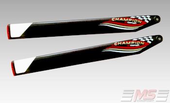

Dzisiaj polatałem z yoyokiem i wylatałem 5 swoich pakietów no i kurcze pożyczyłem pakiet i bęc :/
Po serii pirotictoców wyszedłem jakoś i zrobiłem coś piro nie wiem nawet co, ogon mi merdnął, wiaterek zawiał a chmurzyska dawały jakies paskudny cień i nie mogłem się zorientować w jakiej pozycji jest heli a był dość nisko. Pamięć pozycji zawiodła przez ten wiatr i machnięcie, i no cóż... muszę kupić nowe łopaty.
SAB czerwone były naprawdę odjechane, chętnie kupiłbym następne takie ale widzę, że Yoda nie ma na stanie więc muszę się posiłkować konkurencją. W modelemax mają MS composit champion. Teraz te kupię. Macie jakieś typy na łopaty, które wytrzymają ponad 3000RPM do 450tki?

Dzięki za typy. No już zamówiłem te championy MS Composit zobaczymy co to będzie :)
a póki co jak uda mi się poskładać jutro to popróbuję stare plastikowe albo carbonowe aligny, mam nadzieję, że wał sie od tego g... nie urwie :/
Gmeracz - SABy właśnie miałem te czerwone, są genialne ale chcę kupić w kraju więc jak u Yody nie ma to lypa. Tak czy inaczej następne tez będa te SABy. Wogóle nowe to teraz są te czarno-białe niby precision 3d. Ciekawa sprawa...

Postautor: Blade » 20 cze 2010, o 19:16
Dokładnie. Yoda daj nam spowrotem te czerwone SABy :)
dzisiaj próbowałem rozkrecic go na plastikach aligna. Przy 70% wpadły w taki flater ze myślałem ze mi helika rozerwie. OstatecZnie polatalem na krzywej 60% masakra. Czekam na te MSy... :/
