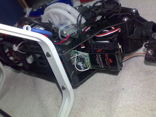

Wczoraj pomimo wewnętrznego przeczucia że nie powinienem latać zdecydowałem jednak pojechać na najbliższe lotnisko i podnieść mojego T500ESP/FBL w powietrze. No i oczywiście już w pierwszej minucie lotu pop...y mi się kierunki i w długiej niskiej beczce zamiast... no w każdym razie na pełnym gazie przyrżnąłem wirnikiem w glebę (a raczej w zboże). Furkotnął tylko kawałek jednej łopaty i zapadła cisza....
W sumie kret odwrócony okazał się być w miarę łaskawy bo cios poszedł w pakiet, wał i łopaty i dzięki temu oszczędził resztę konstrukcji. Straty: wał główny, zębatka główna, zębatka wałka ogona przednia, lekko wygięta belka ale wyprostowałem, oczywiście obie łopaty (MAH-y :( ) i zębatka silnika:
a siła uderzenia była tak duża że odbiornik wyleciał z własnej "obudowy"
(tak nawiasem to ta podróba za 15$)
Postautor: tomek68 » 3 sie 2010, o 19:19
No to się trochę zawiodłem,już myślałem że sprawdziłeś kretoodporność SMa :roll: .
A tak odnośnie odbiornika to max na co zasługuje to jakiś deproniak .
Postautor: Ramotny » 3 sie 2010, o 21:37
