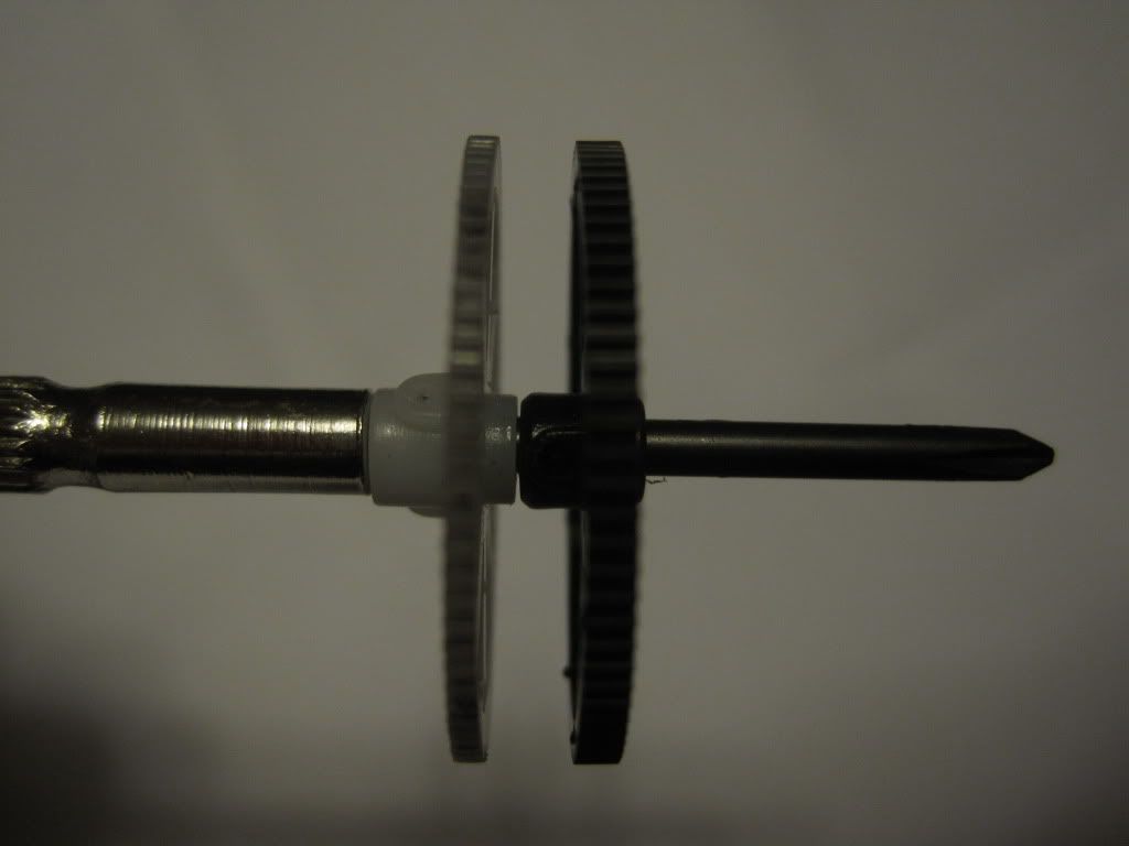

Szukam grubszej zebatki glownej do V911 . Gdzie mozna takowa kupic? ( taka jak na ostatnim zdjeciu )

O jakim luzie Wy mówicie na zębatce ? Zębatce zdawczej silnika, czy zębatce odbiorczej ? . Przecież zębatka główna jest blokowana na wale małą śrubeczką . To jak niby ma się na nim przekręcić ?
Natomiast zębatka silnika może obracać się luźno na wałku bo niczm nie jest blokowana ( jest wciśnięta na wałek). Wystarczy potraktować klejem CA . I po sprawie!
Miałem podobną sytuację wczoraj . Pełna moc silnika i dupeńka . Helik wznosił się z ledwością na jakieś max dwa metry. Wizualnie zębatki były O.K. Obie zębatki sa gównianej jakości ! Zdawcza silnika chyba jest wykonana z ołowiu albo cyny . Taka jest miękka.
Wystarczy lekkie przyblokowanie wirnika i helik przestaje latać. Jeśli nie zmieliło Ci w jednym miejscu zębów w zębatce głównej ( w co raczej nie wierzę ). To poluzowała się zębatka na silniku.
Jest jeszcze trzecia opcja że padł silnik. Ale to jest bardzo mało prawdopodobne.
Gdzieś poszukać taką zębatkę ( ta z prawej strony). Jest ona jakieś dwa razy grubsza od oryginalnej. Lepiej by sie zazębiała z zębatką silnika.
