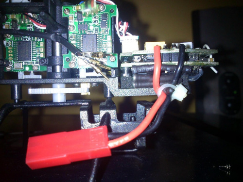

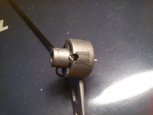

Przyszedł mi dzisiaj ogon, obczajcie z jakim upgrejdem :banana:
Oczywiście zauważyłem to po zdjęciu koszyka z belki i poluzowaniu kabelków, jak za uja nie mogłem wypchnąć silnika :masakra: Myśle sobie no, pewnie przykleili :lol:
Ale żeby nie było kolorowo, po max naciągnięciu drucików i tak nie mogę ich połaczyć z esc, pożałowali z 2 cm :masakra:
Muszę odciąć tą białą trytkę i poluzować kable od esc bo wydaje mi się że jest na nich trochę luzu, po czym ponownie je jakoś spiąć.
Ehh precyzja na najwyższym poziomie :)

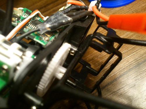

A ja postawiłem w końcu swojego na nogi. Przy okazji montowania ogona zapgrejdowałem sobie też mocowanie podwozia :D
Użyłem wkrętów z tego dołożonego woreczka z drobiazgami. Wcześniej nawet przy lekkich pompkach podwozie lubiło wysuwać się z przedniego mocowania i trzymało się tylko na baterii opartej o kabinkę, teraz już nie powinno być tego problemu.

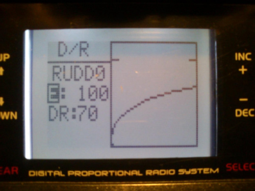

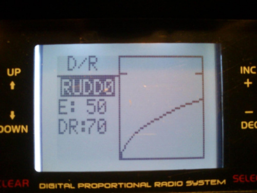

Poza tym deadband, używając modułu, bardzo frustrował i mnie. W prawo było jeszcze jak cie mogę, w lewo już nie do przyjęcia. Użyłem więc dzisiaj aparatury Hisky H-6, która przyszła mi razem z HCP60 noo i jest bez porównania lepiej :D Po dodaniu expa na rudderze jest naprawdę zadowalająco. DR-a zmniejszyłem do 70, bo przy 100 obracał się zdecydowanie za szybko i teraz moja krzywa wygląda tak:
i jest naprawdę dobrze, ale co ciekawe i co zauważyłem dopiero przed chwilą, aparatura pozwala na ustawienie expa do 100 i patrząc na krzywą deadband powinien wtedy zniknąć już całkowicie:
Pewnie w miarę precyzyjne sterowanie ogonem z takim expem może być już trochę trudne, ale na pewno sprawdzę to na polu, bo dzisiaj były tylko zawisy w piwnicy.

Postautor: Don Mirson » 23 gru 2015, o 00:01
Patent na podwozie genialny... tez tak zrobię.. czymś wierci les ta dziurkę na wkreta czy żeś to zrobił moja ulubioną metodą na chama?
