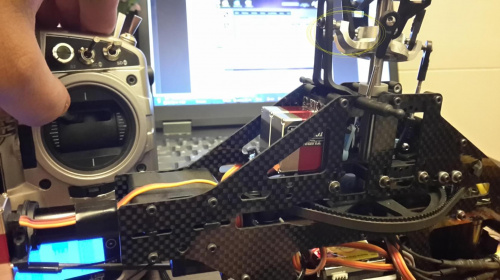

Postautor: Don Mirson » 28 maja 2015, o 22:33
Krótkie pytanie...
Ustawiam zyxa... i zastanawiam się jakie ustawić travel...
O ile stopni maxymalnie powinny wychylac się te boczne serwa w skrajnych pozycjach?
- max ujemne kąty, prawy drag do siebie i w lewo
lub
- max dodatnie kąty, prawy w gore i lewo?
Na razie mam tak:
I chyba źle ;)
Posty: 16286
Podziękował: 1772 razy
Postautor: aikus » 29 maja 2015, o 07:44
Maksymalnie ile sie da, zeby sie tylko tarcza nie bindowala. W protosie najszybciej tarcza binduje sie o wal...
Postautor: Jazz » 29 maja 2015, o 07:47
+- 16 stopni
Postautor: Don Mirson » 29 maja 2015, o 08:03
OK. Ale to co budzi moje wątpliwości... to ta nakrętka tego pipczyka metalowego na którym trzyma się popychacz na orczyku...
Zobaczcie na dolnej fotce... Powyżej pewnego wychylenia w dół ta nakrętka szoruje o ramę i odkształca orczyk...
Czy to oznacza, że za bardzo się orczyk wychyla, czy te niebieskie są za krótkie?
