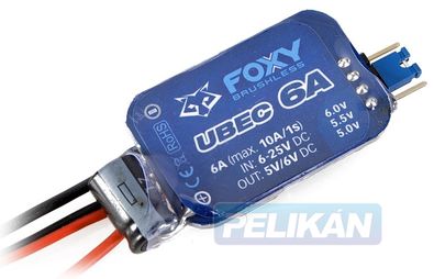

Wczoraj kilka lutów i mam tego ubec'a w modelu http://www.modelemax.pl/images/sklep/Re ... 6AUBEC.jpg
Ma trzy ustawienia na wyjściu 5V / 5.5V / 6V. Ustawiłem go na 5.5V ( po co ma się grzać na maxa).
Napięcie spoczynkowe - 5.58V
Ruchy tarczą - spadek do 5.46V

Ponieważ kolega automaciek miał ostatnio pytania pytania co do zewnętrznego bec'a, a ja obiecałem zdać relację z użytkowania tego poniżej
to zdaję. Uwaga: jest ok :) Testy na warsztacie wypadły pomyślnie, model ma za sobą ok 20 lotów z tym bec'iem i wszystko gra. Loty postępowe, szybkie wznoszenie, nieśmiałe autosy - brak przycięć na serwach, wszystko chodzi płynnie. Nie wiem czy nadaje się do ciężkiego 3D ale do mojego stylu latania wystarczy.
