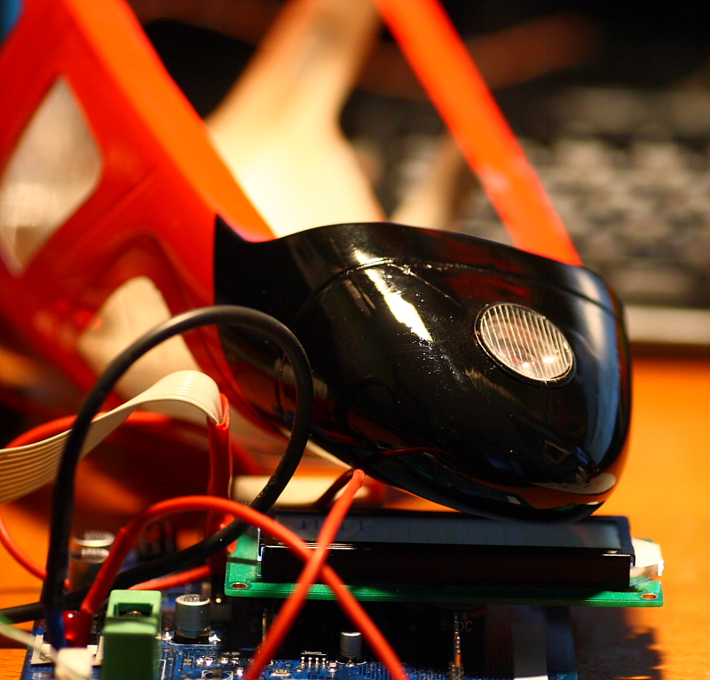

Postautor: wojtekr » 4 mar 2013, o 14:03
i skończony reflektor na dziobie

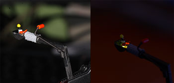

Postautor: wojtekr » 10 mar 2013, o 15:05
Udało mi się trochę popchnąć sprawę:
- większa gaśnica
- apteczka lepiej wyposażona niż poprzednio
(Wiem, że butelki w apteczce będą się wywracać żona mi powiedziała :D )
