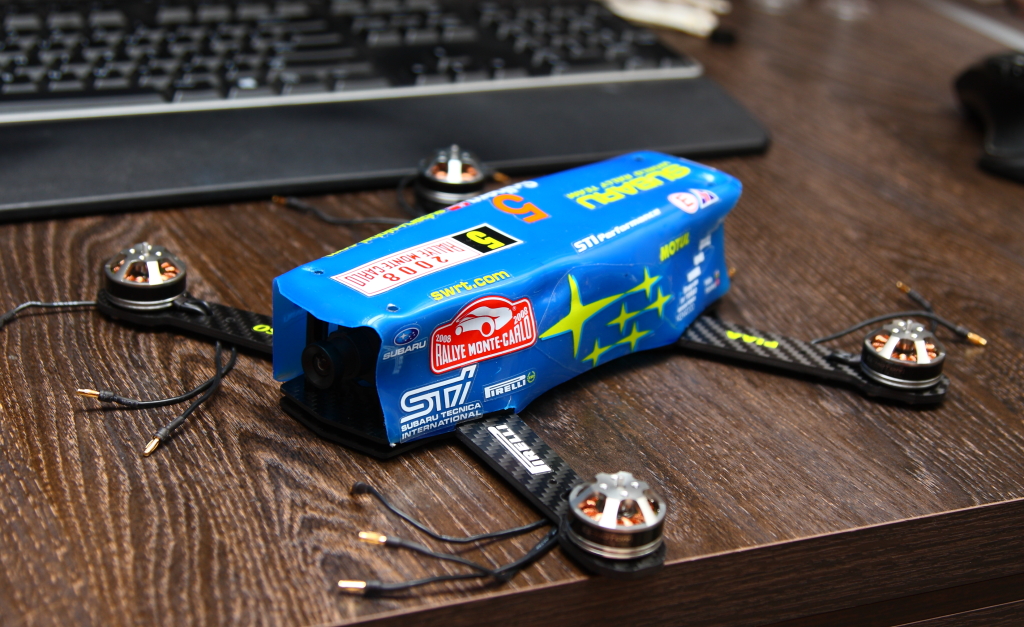

Postautor: ocean_wro » 11 lut 2016, o 13:33
Hej
Że pogoda nie lotna to domęczyłem quada na pdb. Nie bez kozery zmieniłem tytuł wątku. Nie jest to już bezkablowiec i jest to jego ostatnia wersja. Projekt jest tak pechowy, że nie zdziwię się jak wyjdę na oblot, uniosę quada i jebnie w niego piorun paląc go doszczętnie... :-)
Ale do rzeczy.
Jakiś czas temu zakupiłem dwie płyty do tego quada i jedną z nich niniejszym założyłem. Jak ta ulegnie awarii, to albo wszystko zrobię na kablach bez pcb, albo wykorzystam ostatnią płytę, zrobię ganc nówkę quada i wystawię na allegro dla nowicjusza wisielca. Ostatnia płyta (druga) po zderzeniu z ziemią pękła rwąc połączenie z fc-regiel. Tu fakt moja wina bo chcą wyratować quada przywaliłem na maxie prędkości plecami w ziemię. Pakiet złamawszy górny pokład złamał również samo pcb. Mocne te tattu :-)
No dobra, co nowego w nowym:
Płyta pcb jest teraz zamocowana do dolnego pokładu w 12 miejscach, a nie tylko w 4 (ramiona). Wszystkie alu wsporniki są mocowane do dolnego pokładu i całość jest teraz mega sztywna. Same wsporniki są krótsze od standardowych o 5 mm, więc też lepiej dla sztywności. Bec-e na kabelkach, dołożone zdublowane połączenia fc-regle, oraz video. Mocowanie kamery drukowane (węglowe ponoć potrafiło z biegiem motogodzin przetrzeć pcb i się zewrzeć), nadajnik wideo przeniesiony na drukowany wspornik na tył - powinien być mniej podatny na zniszczenie + więcej miejsca na pakiet. GPS wymieniony na M8 - zbiera się w kilka sekund i obsługuje ruskie glonasy + mocowanie elegancko do górnego pokładu. Sam nadajnik video naprawiony - wymieniony uszkodzony wyświetlacz, dołożony brakujący switch, a całość zalana klejem termo. Cała pcb również zalana, ale plastikiem 70, regle, kamera, bece, fc i minimosd również. Pomiędzy ramiona, a płytę pcb wsadzone podkładki z tworzywa na wszelki wypadek. Nowe mocowanie mobiusa - elastyczny druk - bardzo mi się podoba.
Waga do lotu nie powala - 600 gram z mobiusem, ale 4s + cobry gwarantują niezłe doznania.
Quad na stole chodzi OK, jak będzie pogoda to wylezę na pole (oby tylko ten piorun się nie pojawił.......)
Zaraz wrzucam foty przez srapatalka.
