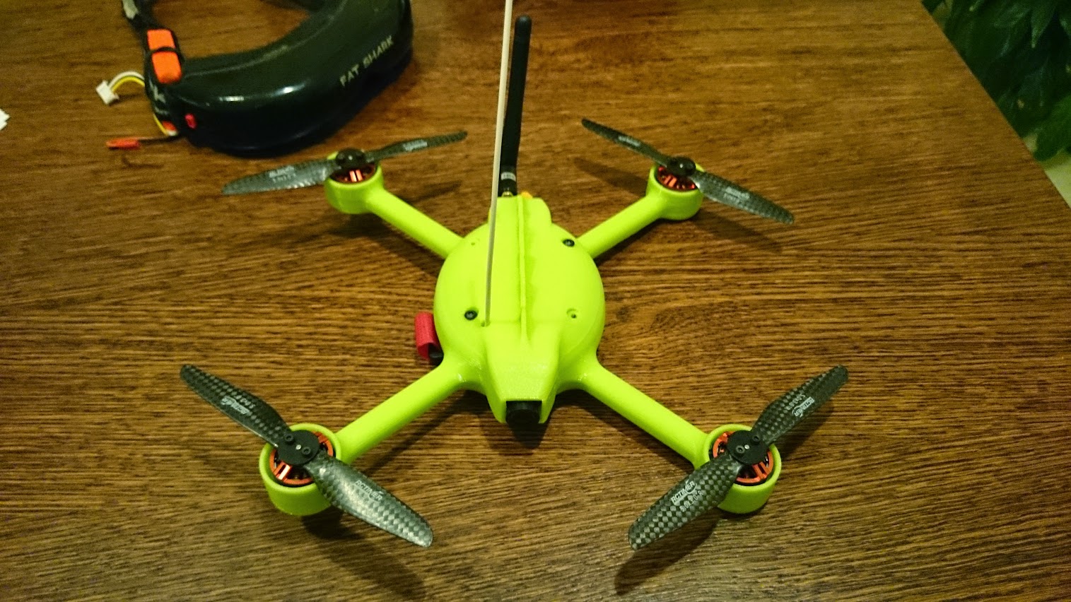

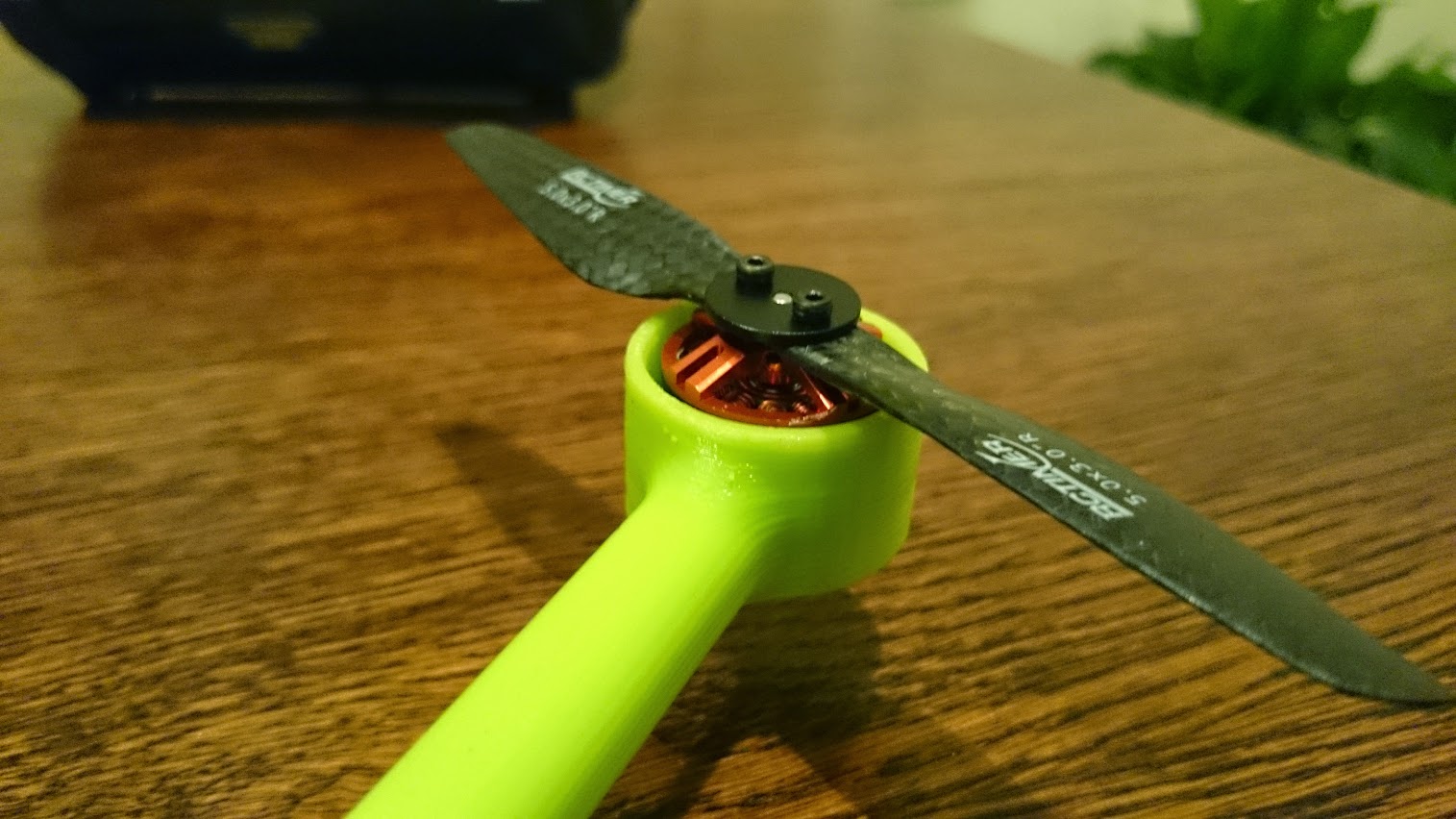

marbalon pisze:Witam Kolegów,
Od czasu jak zanabyłem w drodze kupna drukarkę 3D to usilnie wszystko co potrzebuje to drukuje ;) No i przyszła kolej na quadzika. z uwagi na to że gotowe projekty jakoś mnie nei przekonują estetycznie to postanowiłem coś samemu zaprojektować, lekko nie było bo miesiąc temu jeszcze nie malowałem nic w 3D, ale jak to mówią: dla chcącego...
W głowie miałem zawsze projekty firmy mikrodrones, ładne, zwarte, zabudowane silniki itp. no to pomyślałem aby stworzyć miniaturkę do latania dla przyjemności ;-)
Oczywiście wydruk musiał się zmieścić na drukarce więc przekątna wyszła 24cm, smigło 5"... a cały setup to:
- silniki DYS 1806
- regulatory HK 10A + blheli
- Śmigła RCTimer 5x3" carbonki
- no i rama z PLA 107gram docelowo może z ABS ale na razie postanowiłem nie zmagać się z odklejaniem, skurczem itp.
- IMU kfc32FTB bezpinowe wszystko wlutowane
- Kamerka Sony 600tvl w małej obudowie 25x25mm
- nadajanik 200mW 5.8
Cały kopter bez baterii waży 284gramy. No i tu ciekawostka bo przy tej mocy silników to ja bez problemu mogę założyć baterię 2700mA dualsky która waży 200 gram bo i tak będzie dla niego za lekko ;-)
Obloty na razie pokojowe się odbyły, bez wyważania itp. lata na domyślnych PID co jest zaskakujące bo te małe kopterki są wrednie w tej kwestii. Jak pogoda pozwoli to testy polowe w weekend. Poniżej fotki.
