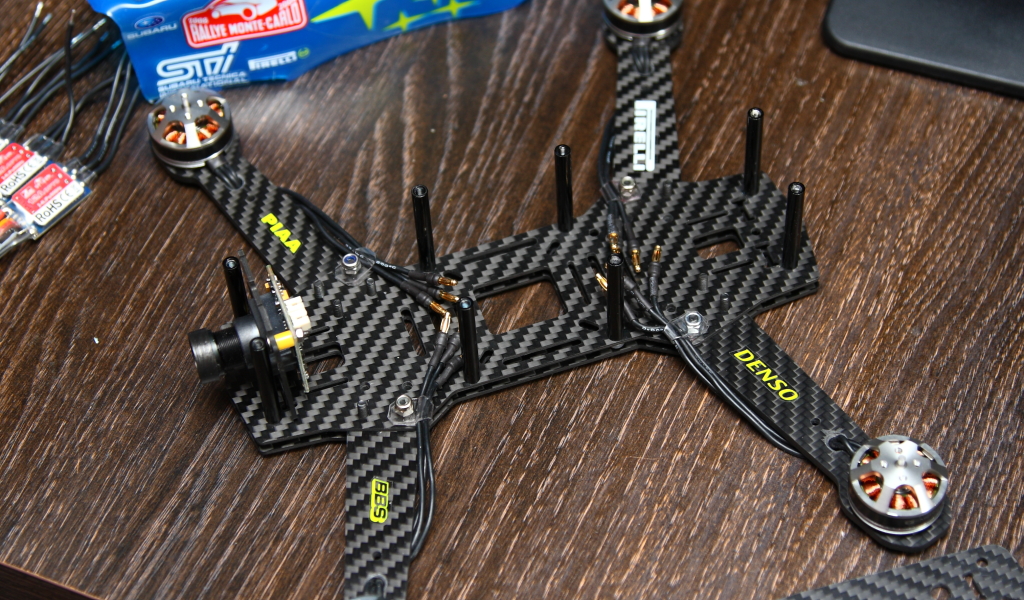

Postautor: wojtekr » 18 lut 2015, o 16:29
Jako, że mój poprzedni quad poszedł do kolegi Xeo nastał czas na nowe.
Postanowiłem zrobić prawdziwą wyścigówkę.
silniki T-Motor 2204/2300
ESC ZTW Spider 12A Simonk
CC3D
śmigła na razie 5x45 a potem CF 6x2
edit: silniki 2204

Postautor: wojtekr » 18 lut 2015, o 17:32
a naklejki już mam :)

Postautor: wojtekr » 18 lut 2015, o 18:27
1806 2400 na 4s? Te RCX'y?

Postautor: wojtekr » 18 lut 2015, o 22:22
Tu masz wszystko o moim poprzednim. Ten będzie tylko trochę inny.
viewtopic.php?f=107&t=3612&hilit=ala
postanowiłem regle walnąć do środka, ponieważ buda jest otwarta od przodu i tyłu więc olewam grzanie

Postautor: wojtekr » 18 lut 2015, o 23:15
ja też, działa ok?
