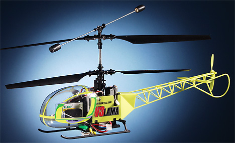

Lama V3
Jest to najstarsza i moim zdaniem najlepsza wersja lamy. Tania oraz posiadająca nie skrócone fabrycznie orczyki, dzięki czemu jest szybsza od pozostałych lam z wyjątkiem Robinsona 22. Lama V3 jest wzorowana na francuskim śmigłowcu Alloute Lama.
