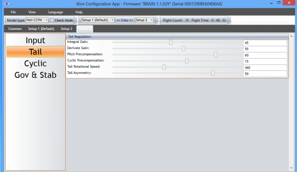

Postautor: Don Mirson » 3 kwie 2016, o 22:18
Pitch compensation - poszukaj tego w ustawieniach. Bo zakladam ze gain juz masz wyciagniety na tyle ile bylo mozliwe?
Postautor: wojtekr » 3 kwie 2016, o 22:54
pitch precompensation, tylko ważny jest kierunek i sprawdzasz to dla ruchu drążka od kątów 0 do maksymalnych a nie od min do max:
Postautor: Don Mirson » 4 kwie 2016, o 05:18
Dlaczego nie od min? Przy ticticku wlasnie ponizej zera najbardziej by sie przydalo, zwlaszcza jak nadrabiasz cyklike pitchem ;)
Postautor: wojtekr » 4 kwie 2016, o 07:41
mówię o ustawianiu, żeby to dobrze zrobić to sprawdzasz działanie PP przy ruchu od 0 do max, wtedy ogon musi reagować we właściwym kierunku i po to ustawiasz wartość PP dodatnią lub ujemną.

Postautor: Piotr_67 » 4 kwie 2016, o 08:11
Wojtku,
wiesz może czy ta funkcja pitch precompensation występuje gdzieś w setupie BTM-a (ja nie mogę znaleźć) bo tylko taką mam komunikację z zyx-em, po kablu nie działa mimo wysiłków :(
