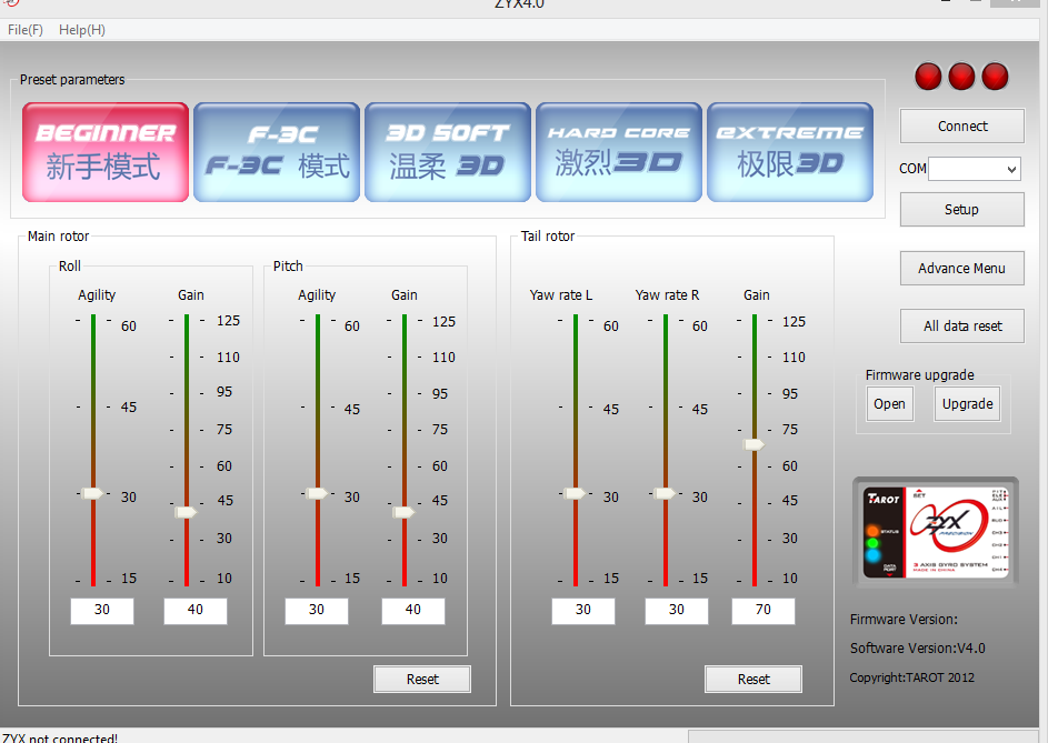

mam pewien problem z ustawieniami tego systemu. Na ustawieniach standardowych helikopter generalnie zachowuje się nieźle z wyjątkiem ogona. Ma on dwie przypadłości:
- wpada w lekkie oscylacje w przypadku zwiększenia czułości, można zmniejszyć czułość ale wtedy nie nadąża za akcjami rotora. Czyli wszelki zmiany THR powodują niestabilność i przekręcanie ogona
- druga przypadłość jest podobna do pierwszej to znaczy ogon nie trzyma kierunku przy szybkich lotach do tyłu.
Zmiana Tail Rotor Gain powoduje zmiany czułości zmixowanego pokrętła do tego parametru- czyli można labo tym albo pokrętłem
Knuliśmy z Kowalem jakieś zmiany ale bez spektakularnych sukcesów.
Generalnie ustawienia sa takie:

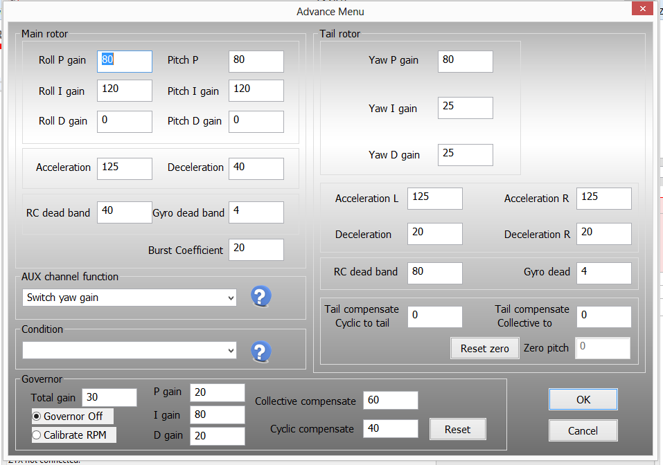

Neomutant
Postautor: Neomutant » 20 cze 2013, o 18:14
Opiorę się na wiedzy o PID w IKon, spróbuj: 1 + 2 albo 1 + 3
1) zmniejszyć I Gain dla ogona w Advanced Menu
2) podkręć TailRotor Gain
3) nieznacznie zwiększ P Gain
4) ewentualnie zamontuj większe łopatki ogonowe :)
Postautor: wojtekr » 20 cze 2013, o 18:15
A co to jest P I D dla roll, pitch i tail yaw?
Postautor: wojtekr » 20 cze 2013, o 18:20
miał jeszcze delikatne pionowe drgawki ogona przy dodawaniu gazy ale Roll P gain i Pitch P na 60 pomogło. Napiszcie co jest od czego o tak to jest strzelanie w ciemno i nie wiadomo kiedy jakis syf wyjdzie
Neomutant
Postautor: Neomutant » 20 cze 2013, o 18:23
Pewnie w Tarocie P I D oznaczają to samo w algorytmie korekcji. Te są oznaczenia z IKONA
gdzieś tam znalazłem te PID-y jak szukałem problemu z driftem u siebie w Ikonie
jak zmieniałem u siebie pidy to zauważyłem że zwiększanie "I" szybko powoduje wzrost oscylacji, natomiast efekt którego szukałem otrzymywałem zwiększając "P"
Kod: Zaznacz cały
Here's a tuning cheat sheet for tuning your cyclic gains:
"P" gain: increase if you have a vague drifty feel on cyclic. You want the heli to be crisp, locked in and responsive. Decrease if you observe wobble after quick jabs on the cyclic stick, or when descending into the wind with the disk unloaded. My understanding of this particular gyro is that you should increase P until you see wobbling in the hover, than decrease by 1/3. That is, take the value that caused wobble and multiply by 0.66 for your best fit P gain.
"I" gain: increase if your heli drifts, or does not maintain disk attitude in FF. Decrease if you have a slow wobble in the hover, or instability in FFF, or inconsistent roll/flip rates.
"D" gain: increase if flip/roll stops are sloppy or bouncy. Decrease if you see a fast wobble after roll/flip stops.
The best tests for these latter two gains is to do 3 or more consecutive rolls/flips and observe the stopping behavior.
As always, if it flies fine stock, leave the PID settings alone.
ps: PID-Y dla cykliki nie polecam zmieniać, tylko ogona. Generalnie zasada tycząca się pid-ów = "jak wszystko działa dobrze to ich nie ruszaj"

Yaw Rate L i R dla ogona w pierwszej zakładce się bawiłeś ? próbowałeś zwiększać ?
Postautor: wojtekr » 20 cze 2013, o 18:42
próbowałem ale tak o około 20%
Postautor: Wiktor » 20 cze 2013, o 20:44
może i mija wypocina nie bedzie miałazbyt wiele wsp z Twoim problemem ale gdzieś czytałem że na softach 4 cza mieć wstępną kompensacje ogona (nie wiem bo mam stock 3.xx i działa oki) a mnie drażniła reakcja serwa pgpnowego na postoju i dalem deadrc=> 8. kolejna sprawa to że w zasadzie ten system do poprawnego latania potrzebuje jakiś tam tylko wstempnych korekt i działa.
Postautor: wojtekr » 20 cze 2013, o 20:52
W zasadzie lata poprawnie, sprawa rozbija się o szczegóły.
możesz rozwinąć myśl odnosząc się do screenów i wartości?
deadrc
o kóre dead... Ci chodzi?
Postautor: shacker » 20 cze 2013, o 21:08
Polecam lekturę http://fbl.net.nz/download/15 bo tak na ślepo grzebiąc to można popsuć sporo.
A później http://www.helifreak.com/showthread.php?t=485789
Wersja firmware ma znacznie, zwłaszcza przy parametrze D.
Postautor: Wiktor » 21 cze 2013, o 08:13
w tail rotor RC DEAD BAND masz 80. ja zmieniłem na 8
