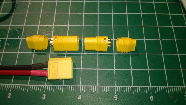

Dziś przyjechała do mnie paczusia z HK w której m.in. były:

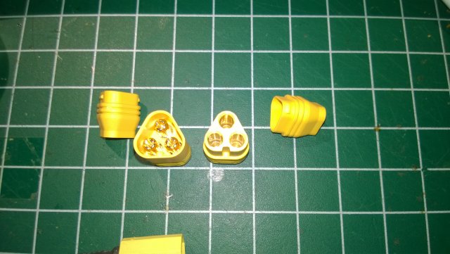

Złączki XT-Delta - do podłączania silników 3f
Na zdjęciach w HK wydają się duże ale jak widać są stosunkowo małe - zbliżone objętościowo do XT60 choć oczywiście w innym kształcie.
Co ciekawe chińczycy zrobili klin zabezpieczający przed "złym" połączeniem złącza - oczywiście jak wszyscy wiemy nie ma to absolutnie żadnego znaczenia.
Poważną wadą - czego można było się spodziewać - jest dość duża siła niezbędna do rozłaczenia (większa niż XT90 o których poniżej). Z jednej strony to dobrze bo sie nie rozłączy samo przypadkowo ale jeśli ktoś będzie miał je w ciasnym miejscu to szybko je znienawidzi. Szczególnie jak ma grubsze palce...

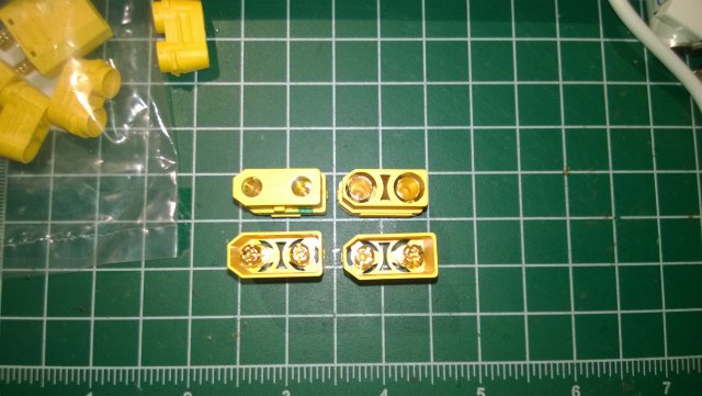

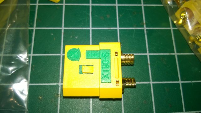

Last-but-not-least - dwa gatunki XT90 - zwykłe i z układem przeciwiskrzeniowym.

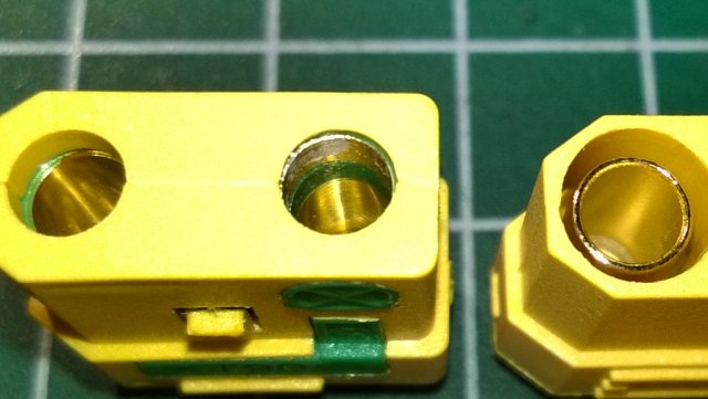

Pierwsza w oczy rzucająca się różnica to zielony kolor tworzywa zaślepiającego rezystor (na obudowie stoi że 5.6ohm), nie bardziej wystające jedno ze złączy żeńskiej pary i jej nieco inna obudowa czołowa. Wtyki męskie są identyczne (sprawdzone z żeńskim) choć mają inną nazwę.
Dokładne oględziny pozwoliły stwierdzić że dłuższa tuleja jest dzielona i ma wstawką izolacyjną
Ku mojemu zaskoczeniu XT90 rozłączają się dość łatwo - nie lekko ale łatwo. "Na oko" łatwiej niż moje dotychczasowe XT60.
