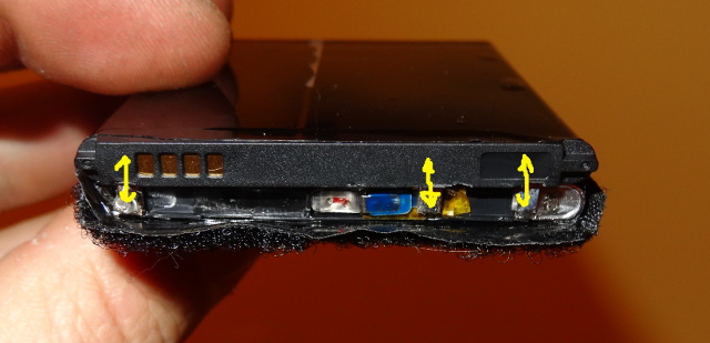

Ostatnio kupiłem nową oryginalną i stwierdziłem że nie wiele pomogła to oznacza zę ta stara nie była jeszcze w złym stanie więc postanowiłem je połączyć. Na początek rozebrałem starą aby się nauczyć jak jest zbudowana i aby nie zniszczyć przy rozbiórce nowej. Musiałem poczekać pół dnia aż mi się nowa rozładuje do poziomu stare i ją też rozebrałem. Odlutowałem elektronikę, zmostkowałem obie baterie cienkimi mosiężnymi blaszkami (tworząc układ 1s2p) (punkty oznaczone na zdjęciu na żółto) i przylutowałem elektronikę, oczywiście tylko jedną. Zresztą tę ze starego lekko uszkodziłem.

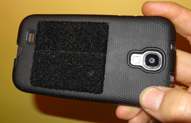

Najwięcej czasu zajęło jako tako estetyczne wycięcie otworów w obudowie oraz znalezienia czegoś do oklejenia wystającej baterii. Folia wyglądała ochydnie, później próbowałem cięnką gumę ale ta niestety mi ściągała ubranko, i stanęło rzepie. Będę musiał pomyśleć nad czymś innym bo jak wiadomo rzepa śmiecie się czepiają i długo estetycznie wyglądać to nie będzie.

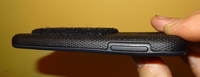

Bateria wystaje nie wiele, ok 2-3 mm ale to tylko dlatego że samo ubranko Casemate Tougth jest dosyć grube.
Telefon zdecydowanie dłużej się ładował, chyba ze 2-3 godziny są teraz potrzebne. Zobaczymy jak się będzie sprawować.

A..., nie obeszło się bez incydentów, podczas dopasowywania obudowy jak otwór jeszcze był ciasny podczas wciskania doszło do krótko trwałego zwarcia, bateria momentalnie się ngrzała, szybko wyjąłem z telefonu i myślałem że zaraz wybuchnie bo przez pewien czas temperatura rosła, na szczęście w końcu zanim zdecydowałem się wrzucić ją do zlewu, temperatura się ustabilizowała a potem zaczęła spadać. Musiałem odlutować jeszcze raz elektronikę i zabezpieczyłem środkowy minusowy mostek (na obudowie jest plus) twardą i wysokotemperaturową folią z pakietów lipo.
