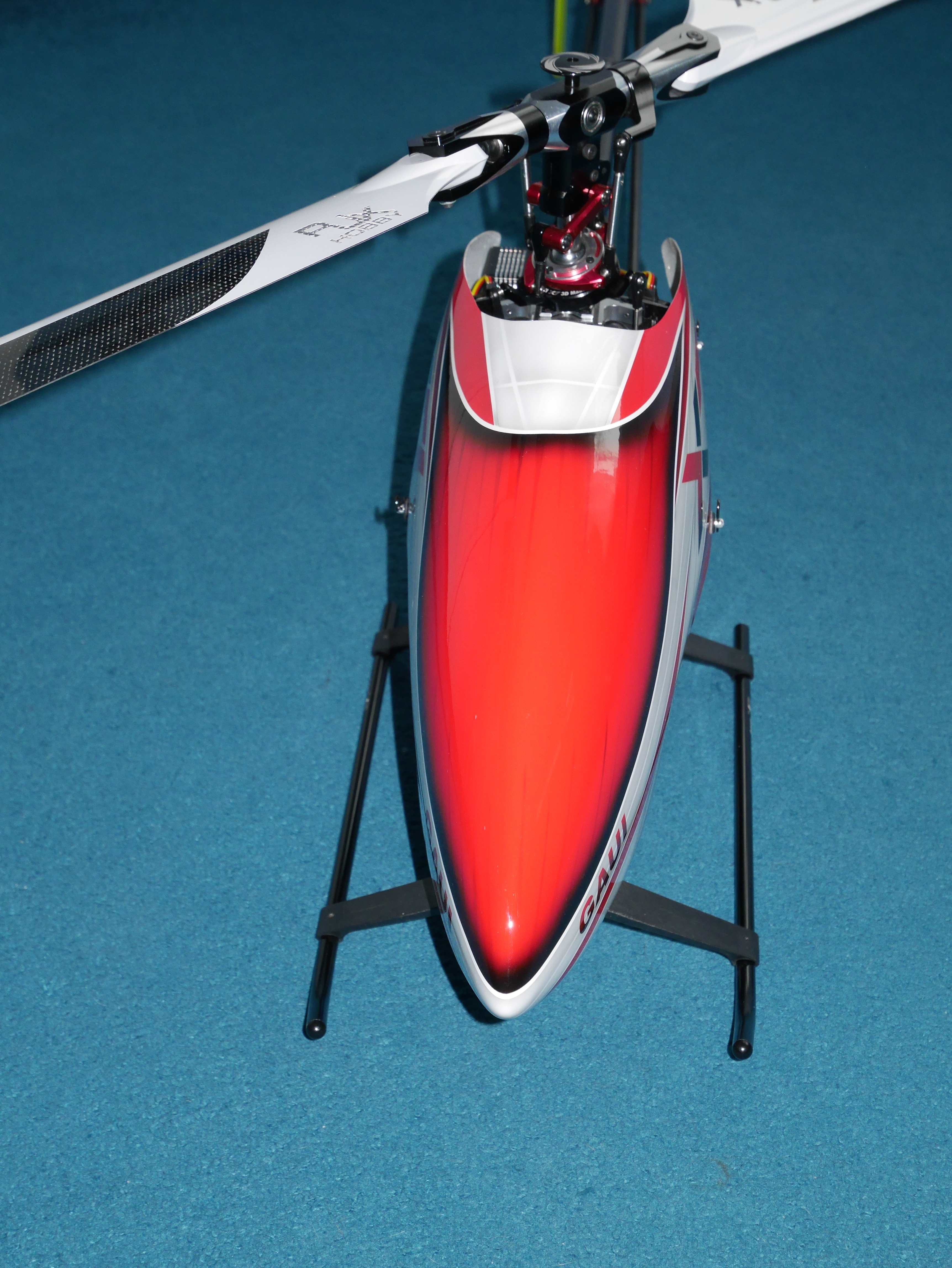

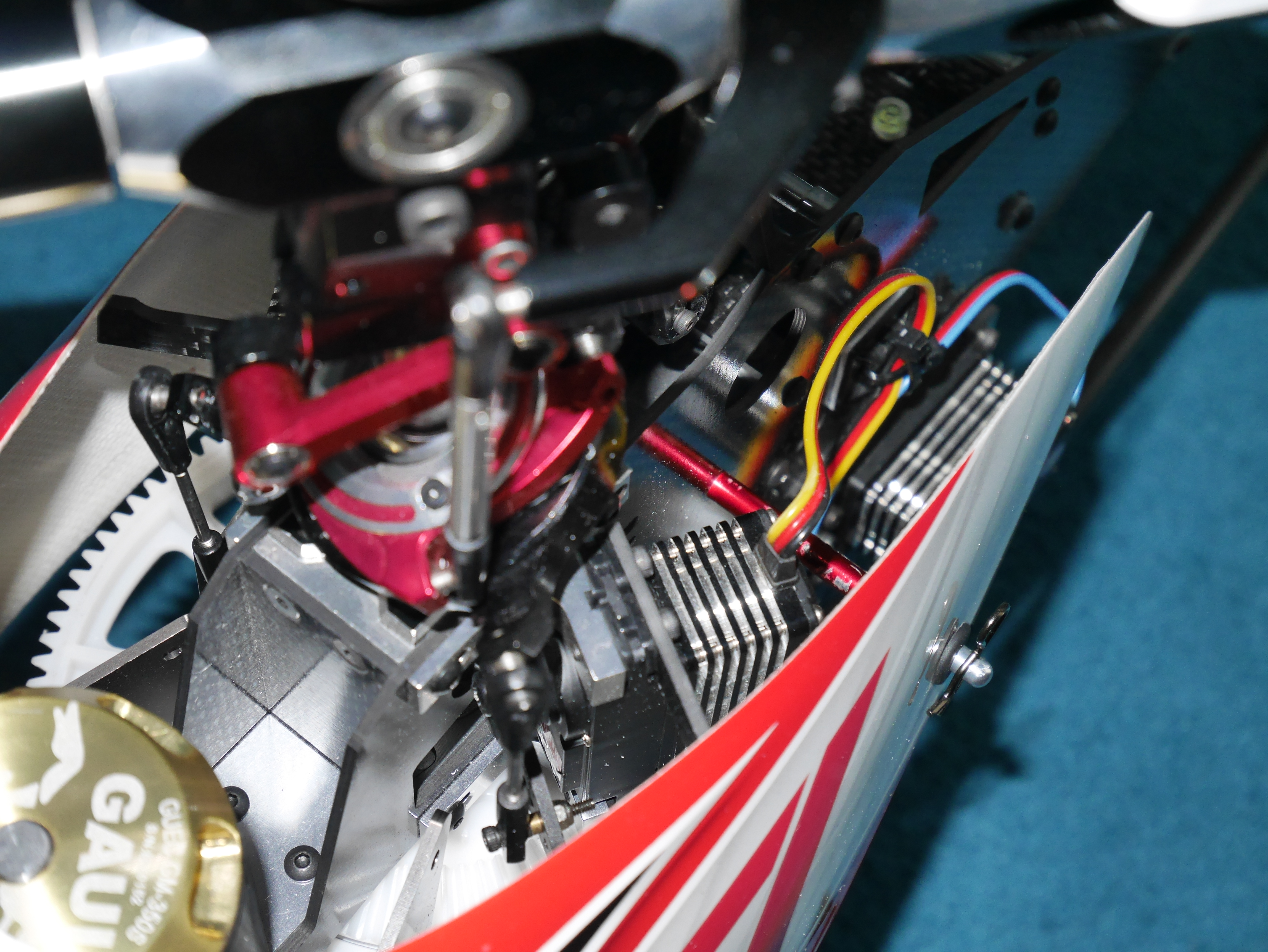

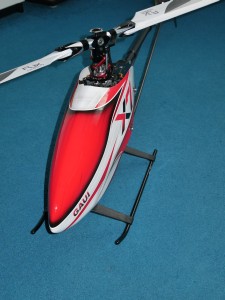

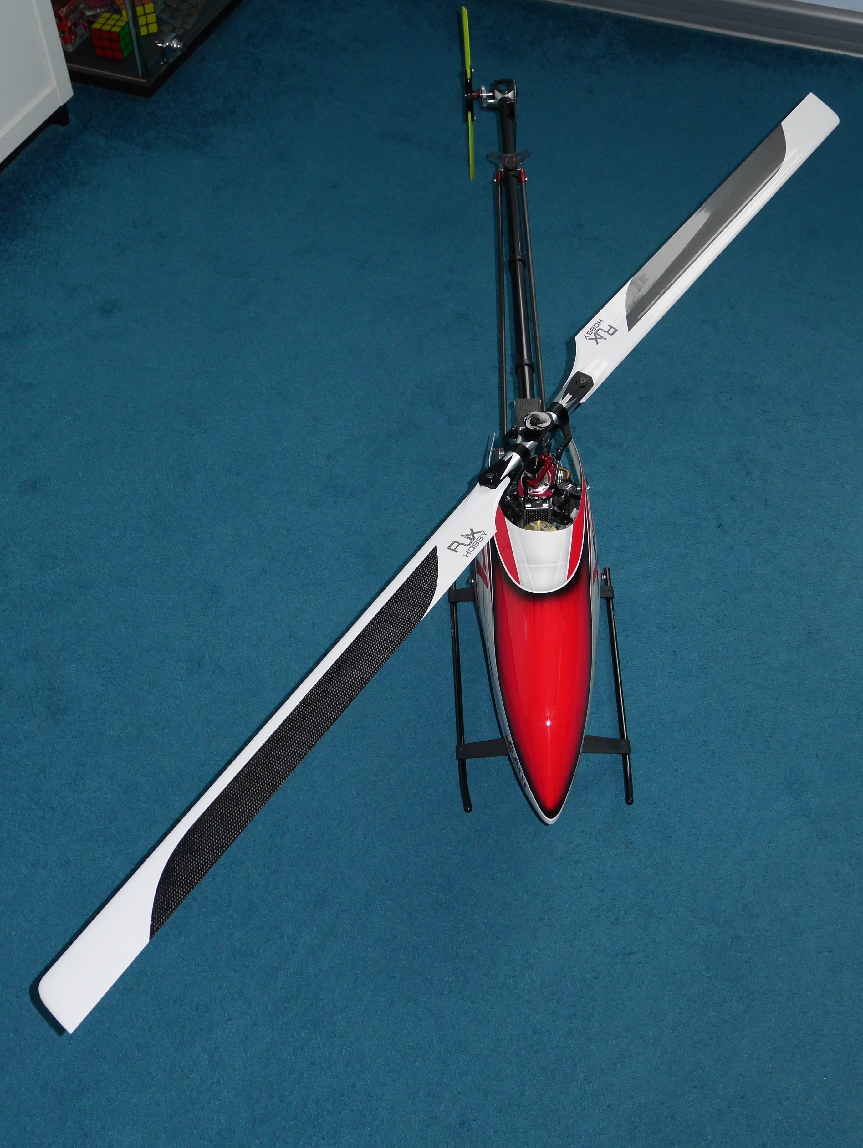

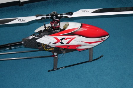

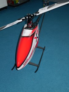

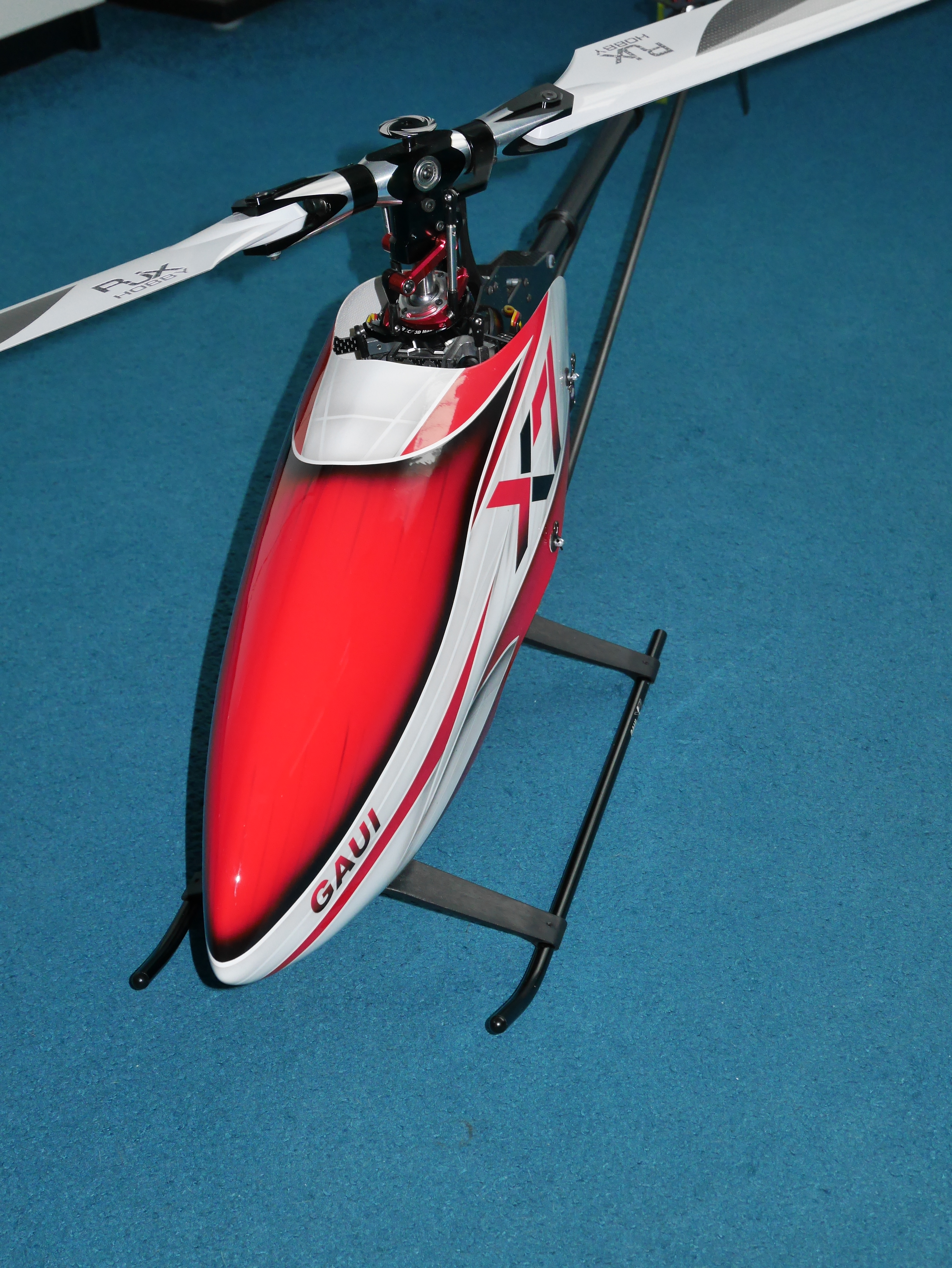

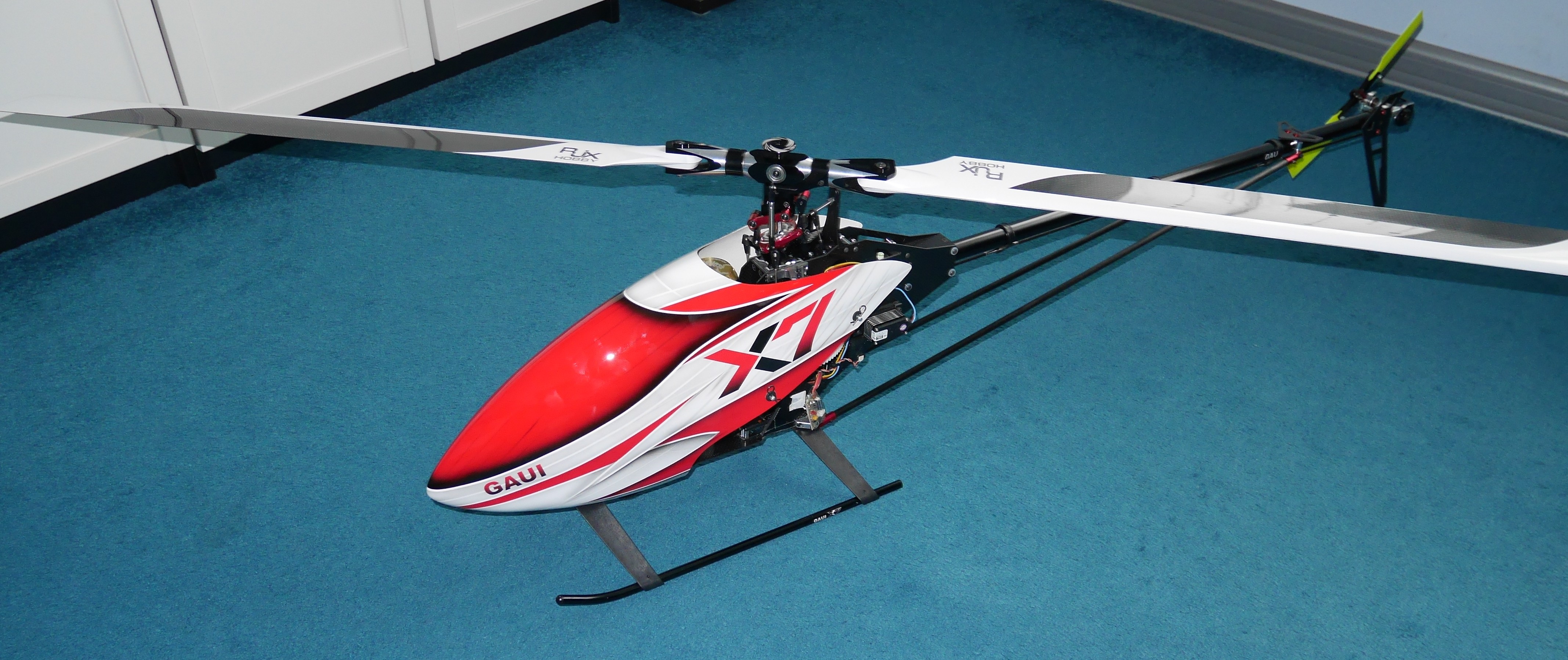

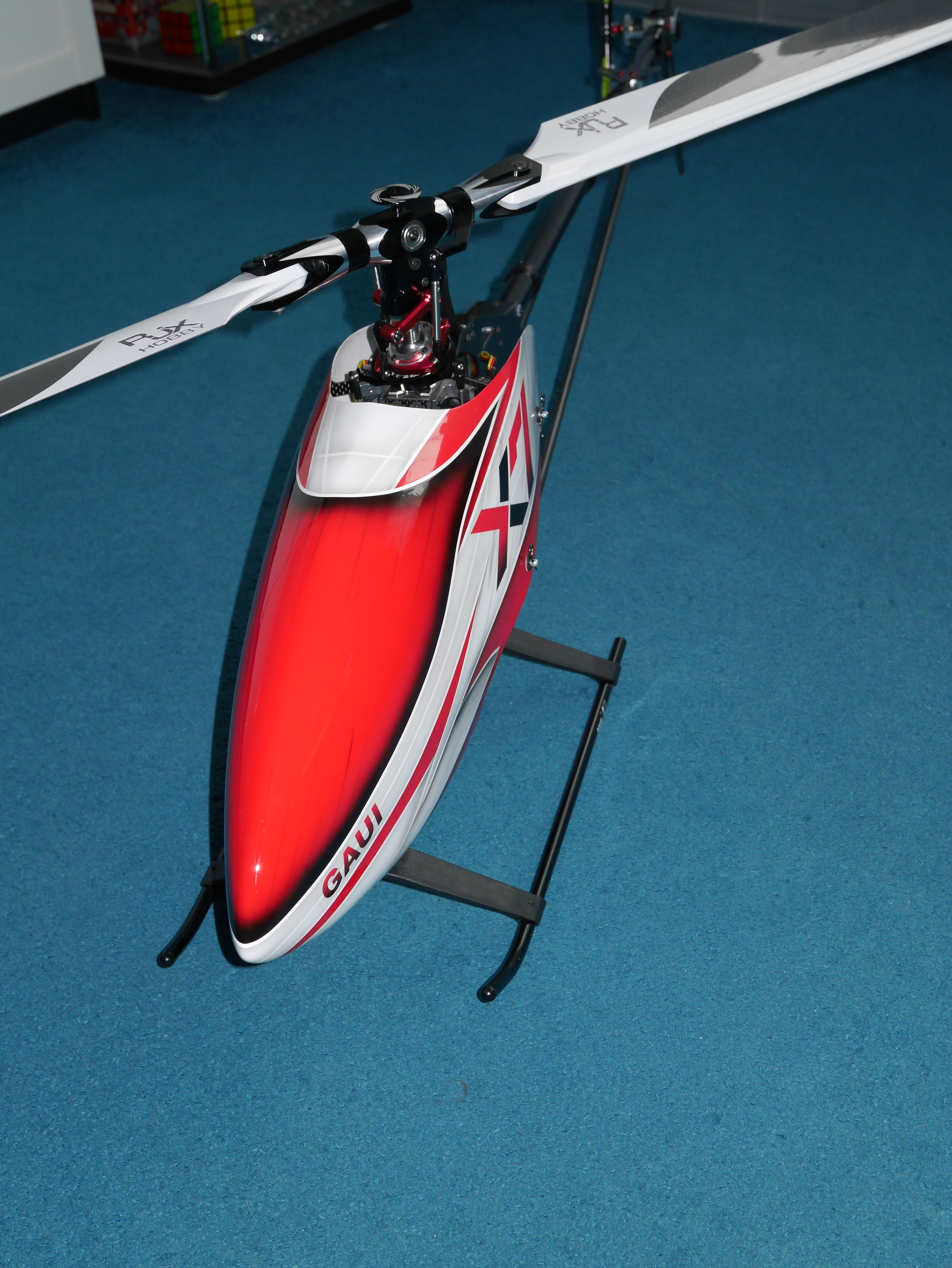

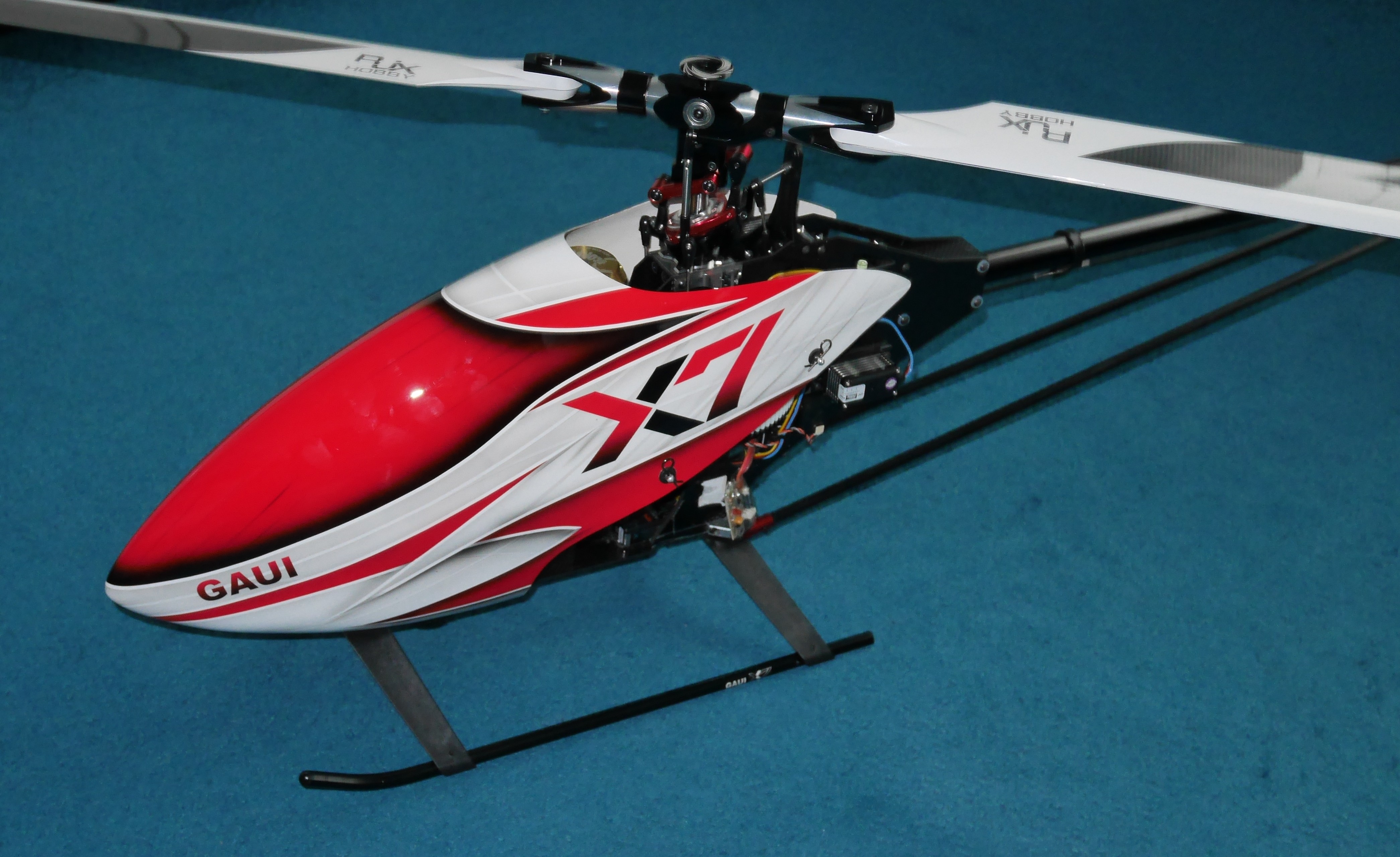

A ja dzisiaj postanowiłem mojej X7 zdjąć "pełne ubranko" i założyć "zwykłą" kabinkę:
Powód? W tym sezonie miałem dwa twardsze przyziemienia X7-ką. W zasadzie jedno przyziemienie i jednego kreta :-) Jeden z mojej winy (odlepił się w locie FBL), a drugi... hm... sam nie wiem. Odcięło napęd w modelu z przyczyny nieustalonej. Podejrzanych zbyt wielu: ESC, słabe kabelki, wtyczkologia, odcinanie temperaturowe, zaniki zasięgu w FBL, uszkodzona satelitka, walnięty nadajnik.
Ponieważ pełna kabinka GAUI to koszt ok. 700 zł stwierdziłem, że dopóki nie będę absolutnie pewny mojej gały :) to założę zwykłą kabinkę :-)
Jak ktoś chce to mam ich więcej - wystawione w supermarkecie :P

Postautor: Extra330 » 18 wrz 2016, o 18:05
A to nie to co u mnie, że regler zgasł?
Pozdrawiam Władek
Gaui X2, X5, X7, MX3
Goblin 420, 500HPS3, 700C
Posty: 1543
Podziękowano: 119 razy
Postautor: zborecque » 18 wrz 2016, o 18:10
Extra330 pisze:A to nie to co u mnie, że regler zgasł?
Możliwe. Ale teraz już nie pamiętam czy coś świeciło czy nie, nie mam telemetrii ani logów. Na razie tematu nie ruszałem. Poza tym miałem podobny objaw później w 450 więc nadajnik też podejrzewam... Nie ma tego złego, z tym ubrankiem X7 nadal wygląda kozacko.
