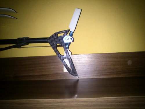

Mirek, a podpora ogona przy takich lopatkach wystarcza?
Postautor: Don Mirson » 25 mar 2015, o 23:36
Jak udepcże trawe na gładź :)
No właśnie się zastanawiam co z tym zrobić. Odstęp do podłoża jest ale mały. Trzeba będzie na gładkim startować chyba.
Z drugiej strony żeby podpore dać większą to bym musiał dać tez podwozie większe żeby nie kolebotał...

Postautor: przemek » 25 mar 2015, o 23:54
U siebie mam tak:
i jest troche lipa, pomimo tego ze podpora jest dluzsza to lopatki i tak czasem obcieraja. No ale ja mam pasek to mi wolno ;)

wcale nie, zlap za statecznik pionowy i podnies do gory :D
jutro postaram sie wrzucic foto bo tez mialem podobny dylemat :)

Mi tam rzadko na łopatkach 68 o ziemie przycierał, jak masz jakiś stary statecznik zawsze możesz samą końcówkę dokleić na CA

C0 do statecznika... w sobotę przetestuje jak wygląda sprawa na trawie. Będzie haczyc to wydłuże właśnie na doklejke... ewentualnie 500tkowy przytnę?

A nie myslales, zeby zrobic jeszcze inaczej?
Statecznik pionowy wywalic w ogole, za to podwozie zrobic takie, zeby ogon sterczal do gory jak w Goblinie 380.
Znaczy statecznik moze zostac, ale przerobic podwozie.
I nie ma bata zebys zawadzil lopatkami.
Sprawa sprowadza sie tak naprawde do skrocenia przednich goleni podwozia, tak zeby helik "przykleknąl" ... i juz.
