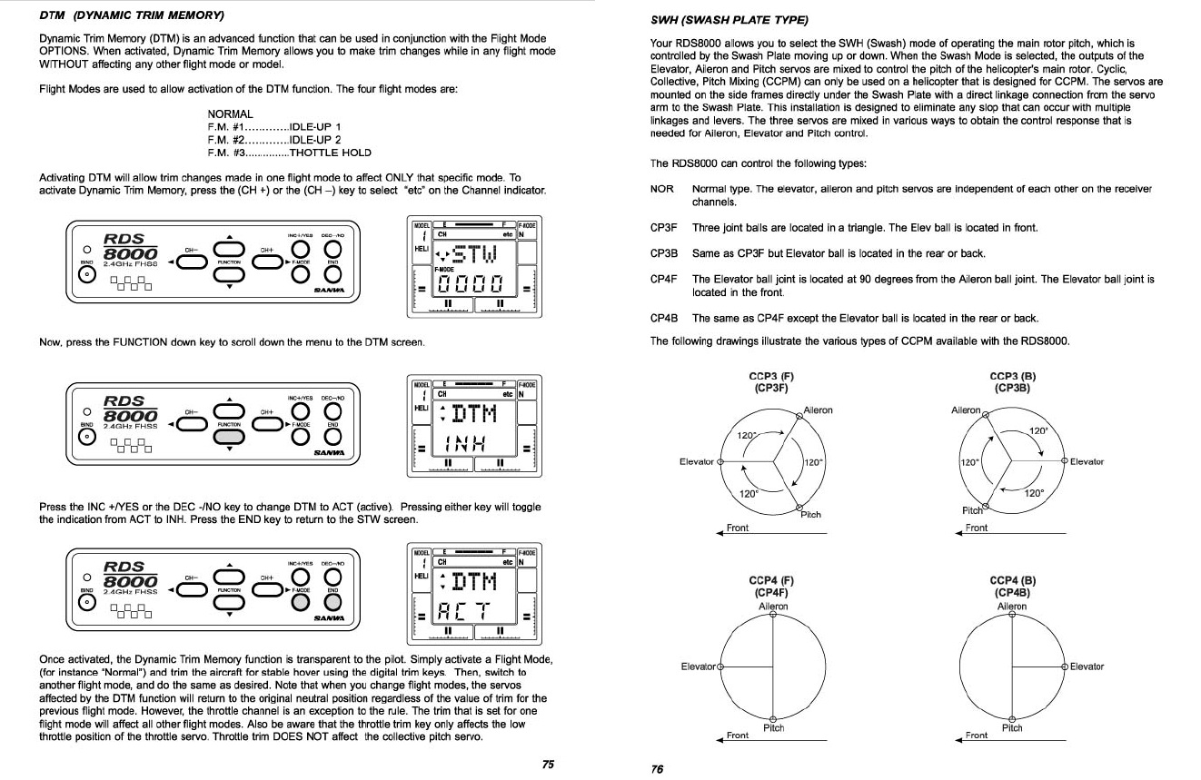

Afcht
Posty: 5
Rejestracja: 01-06-2014
Postautor: Afcht » 2 cze 2014, o 19:05
podłączyłem tak jak mi podałeś zaczynam konfigurować i zatrzymuje się na tym, nie wiem co robię nie tak ale u mnie nie ma tych funkcji jak na foto.
Jeśli można to proszę mi inaczej prościej wytłumaczyć.
Link do serwisów-ki
http://obrazki.elektroda.pl/2899912800_1401732164.jpg
Postautor: Ramotny » 2 cze 2014, o 19:13
Te po lewej sobie odpuść ale po prawej (SWH) musi być po włączeniu typu modelu HELI
