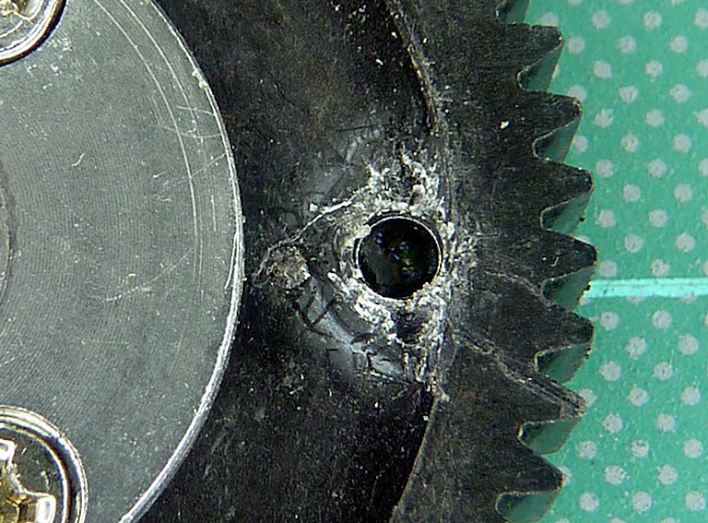

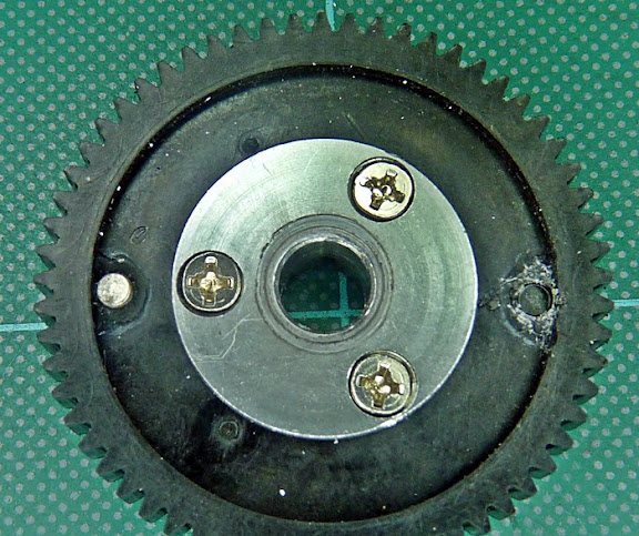

Wlasnie zamowilem w/w zestaw. Gmeracz wiem, ze Ty wywiercales dziurki w glownej zebatce w Gaui 425. Moglbys pokazac na fotkach, jak to wyglada w praktyce. Chcialbym podpatrzec jak to zrobic.

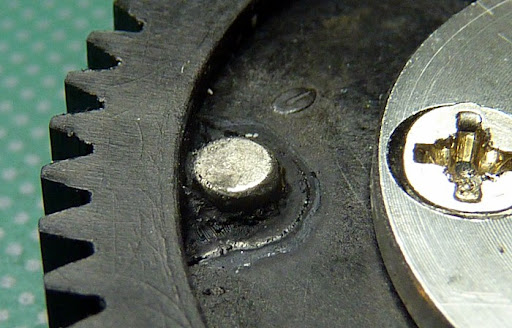

Nawiercasz otwory tylko do uzyskania średnicy i wklejasz - ja użyłem gęsty cyjanoakryl
Były dwa, ale wykres ząbkował więc wyjąłem jeden i jest dobrze. Przy tych obrotach nie jest potrzebna przeciwwaga, ale można dać.
Pamiętaj że magnesiki są zaznaczone czerwonym znakiem która strona idzie do środka.

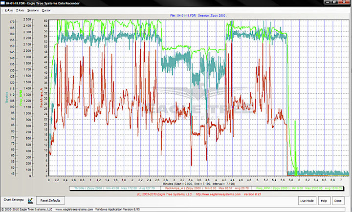

Popatrzmy na wykres z loggera:
Idle to faza 1 i 3, w środku normal. W idlu fikałem, w normalu szybkie przeloty, ósemki i parę zawisów. Wykres gazu jest poszarpany ale z mojej winy - nie skalibrowałem tego w loggerze przed lotami.
Miałem w gotowości inny setup kątów, -12..+12, ale podczas lotu wróciłem do Idle1 bo model zrywał za bardzo strugi. Na razie nie potrzebuję aż takich kątów. Możliwe że w wersji z łopatami 550 to się zmieni.
Co do ewentualnego zrywania zębatek - ja robię tak że ustawiam górę krzywej gazu Normal wyżej niż Idle więc przy przełączaniu nie szarpie mi głowicą.
Odnośnie zmian w setupie głowicy nie będę tu się rozwodził bo każdy posiadacz Gaui wie, że ta ma dużo możliwości ustawień więc aby wyjaśnić szczegóły wkrótce opublikuję osobny tutek na ten temat.
Jeszcze jedno - duży potencjał setupów tkwi też w zmianie zębatek. Szczerze to można się w tym pogubić bo to dziesiątki nowych kombinacji. Moim dążeniem było uzyskanie optimum bez wymiany standardowego wyposażenia.
Na zakończenie dodam, że potwierdziły się w pełni założenia zmian i oczekiwania z pierwszego artykułu, z czego jestem bardzo zadowolony. Dzięki wyrównaniu snapów model nabrał wigoru w różnych położeniach, tic-tocki robi wreszcie z zapasem energii z pleców, odskakuje a nie zjeżdża na ogon (ok, mówię o moim poziomie pilotażu), w funnelach mogę nareszcie rozciągać figurę na dużą beczkę wielkości łąki a nie mały lejek :thumb: i kilka takich jeszcze drobiazgów. Poza tym czerwono-szaro-biała kabinka wygląda smacznie i bojowo w locie :)
Poza korektą czułości gyra nie robiłem nic z regulacji. Teraz pozostaje tylko ćwiczyć na symku i... myśleć o FBL + wałek na wiosnę :rotfl:

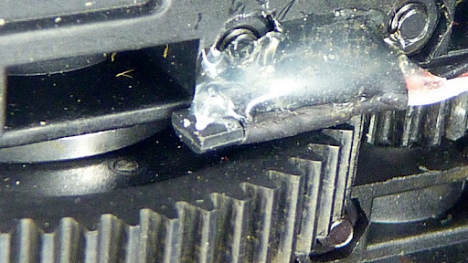

Oto fotka z moich przygotowan, do pomiaru obrotow.

A z tego wszytkiego jak zalalem magnes CA to mi sie zmazal czerwony znacznik. Co moze sie stac jak pomyle strony???

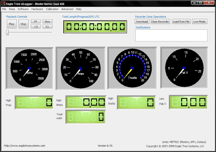

W aplikacji loggera masz tryb "live mode". Odpalasz model bez łopat i patrzysz, czy na żywo rejestruje obroty. Jeżeli źle wkleiłeś magnes czujnik nie będzie działał prawidłowo (odwrotnie wkleja się dla przeciwwagi)

Cos mam problem, z tym czujnikiem. Przykleilem czujnik, w programie utawilem aby pokazywal obroty, wlaczylem LIVE MODE .... i dzialaja inne paramerty, ale nie obroty. Myslalem, ze czujnik za daleko ale go przykladalem tak ze, dotykal prawie megnesu. Magnes przyklejony czerwonym znakiem do zebatki, moze cos zle robie? Gmeracz jaki masz parametr na panelu glownym w programie ustawiony jako odczyt RPM ??
Pozdrawiam, Karol

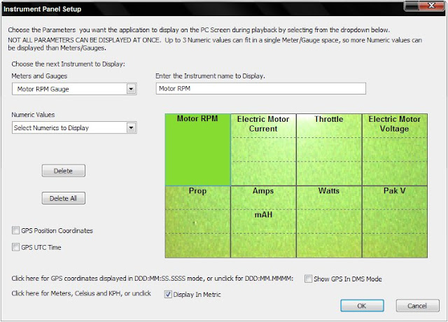

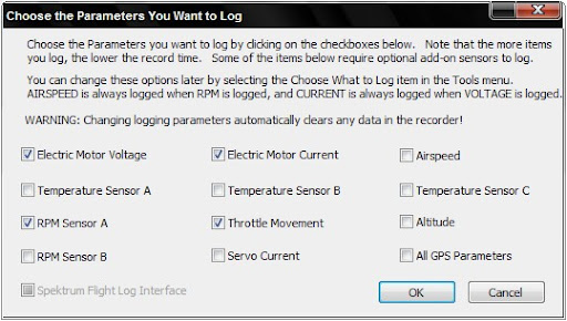

Postautor: Gmeracz » 6 sty 2011, o 01:52
Na ekranie głównym wybrałem "Motor RPM Gauge" a w opcjach Hardware -> Choose Parameters to log in the Recorder zaznaczam opcję "RPM Sensor A".

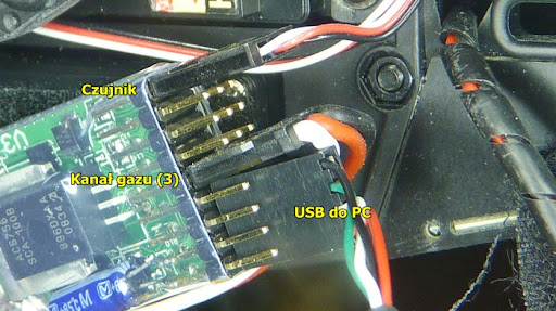

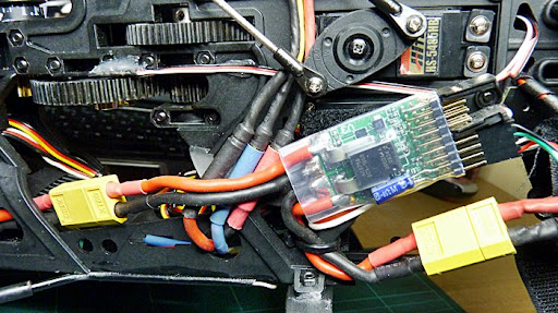

Czujnik nie musi być krytycznie zamontowany, ja zrobiłem tak że położyłem na koło kartę kredytową, przykleiłem czujnik - to ważne, ścięciami czarnej końcówki w stronę magnesu - to wystarczy w zupełności.
Dalej do czujnika mam podpięte wszystko tak:
I widok ogólny

Dziekuje, Gmeracz za rysunki pogladowe :D Dzis udalo mi sie po krotkiej wymianie zdan z kolega Ramotnym, wreszcie uruchomic czujnik :thumb: Nie wiem co poprzednio mialem zle, ale teraz zamontowalem czujnik scieciami do dolu i .... :banana: dziala. Mam na zebatce 2 magnesy, po przeciwnych stronach, jak sie szybko okazalo, obydwa dzialaja. Od razu zrobilem pierwszy test ... i jakze sie zdziwilem :dk: ponizej wykres
odrazu stalo sie jasne, ze czujnik zlicza obydwa magnesy. Wiec ustawilem w kalibracji czujnika, ze sa dwa magnesy, a nie jak domyslnie jeden. Odrazu przeprowadzilem test :wow2:
wynik mnie nie powala :cry:
2178 rpm przy zerowych katach lopat i przy 100% throtle w IdleUp. Pakiety byly juz tygodniowe (tzn ladowane tydzien temu), moze to, a moze poprostu slabiutkie sa. Jutro przeprowadze probe na Rhino 2250mAh 3S 11.1v 25C Lipoly Pack troche powisze itp.
