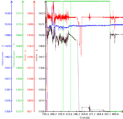

Ja wylatuję we wtorek nad ranem do Krakowa i wysyłam wadliwe żyro do producenta. Jak napisał Klenio - "dokładnie je sprawdzimy". Trochę to zabrzmiało jak hmmm... :dk: No tak, może mamy tu czyjąś urażoną dumę, bo po pierwszych zgłoszonych problemach dostałem odpowiedź, że "... sam osobiście sprawdzałem czujnik..."
A tak wygląda jego działanie:
Może się mylę i żyro jest dobre, a logi to na pewno od wibracji się takie jakieś porobiły. A poczciwe GY-401 wrzucone do Gaui zgłupiało albo jest za stare i dlatego nie macha ogonem jak Kleniowe.
Faktem jest, że Klenio z ekipą zrobili kawał roboty, bo w końcu zaprojektowanie i zrobienie żyra nie jest proste. Po obiecujących zapowiedziach, projektach i emocjonujących relacjach z produkcji para zeszła z rur i wyszedł brak dogłębnych testów na różnym sprzęcie i konfiguracjach. Bo w sumie 2-3 modele i kilkadziesiąt lotów rekreacyjnych Kleniowym modelikiem bez ostrego wycisku znawców tematu sprawy nie załatwiają. Szkoda, że nowa tricopterowa miłość Klenia może zabić cały wysiłek włożony w ten produkt i zrazić do siebie swoich własnych klientów. A tu jeszcze Diem depcze po piętach swoim zaawansowanym quadrocopterem...
