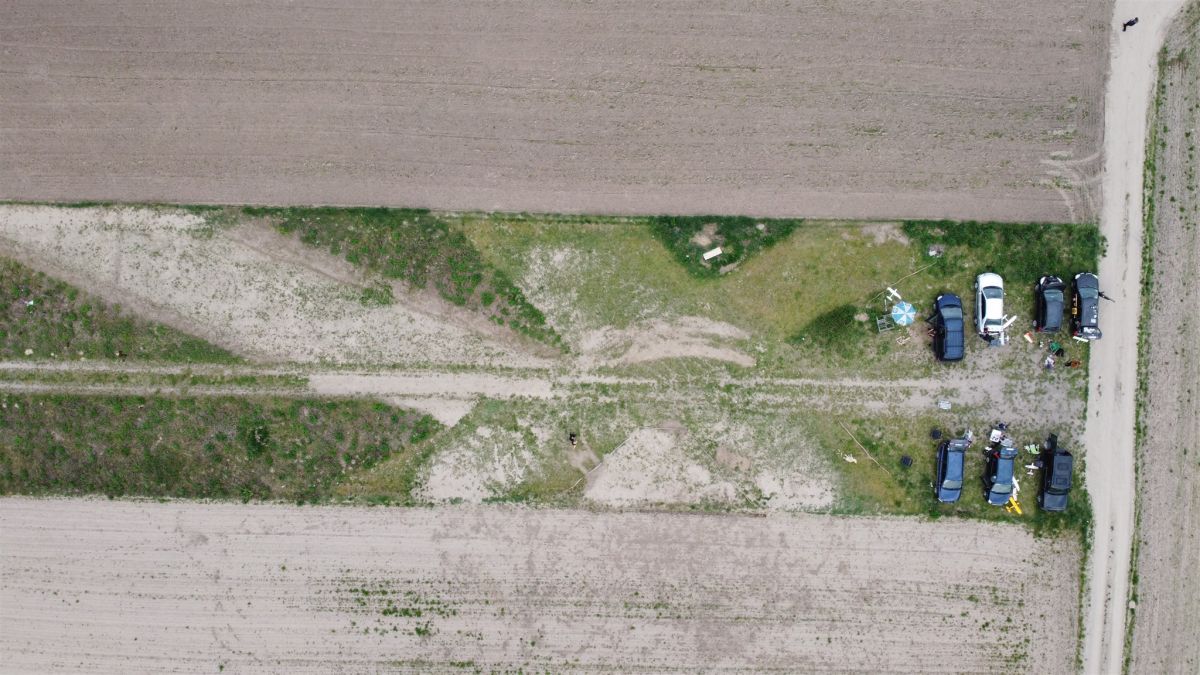

Postautor: Artja » 10 maja 2020, o 10:08
Fajne było strzelańsko jak choilera! wywaliłem coś ze 2/3 puszki ołowiu :))
Co do ogniska, moim zdaniem jest zbyt sucho. Co prawda jeszcze nic nie ma na polach, ale cała okolica to suche łąki i torfy. W świetle ostatnich pożarów lasów należy domniemywać że dymek spowoduje interwencję służb, choćby kontrolnie.
Druga sprawa to nowi przybysze. Panowie, zwracajcie uwagę nowym żeby nie parkowali na pasach, oni mogą tego nie wiedzieć, a precedensy spowodują że nie będzie już hamulców. W przypadku rozjeżdzenia pasow rezygnuję z ich utrzymania i tyle
