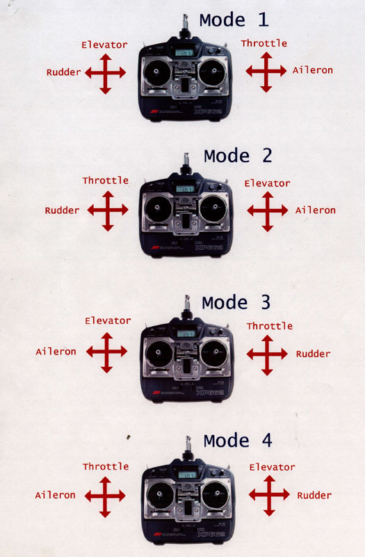

A i jeszcze jedno wydawało mi się że już rozróżniam mode1 mode2 ale teraz mam zagryzkę bo na lcd apka pisze mode1, a zwiększanie-zmniejszanie obrotów silnika (wznoszenie-opadanie), oraz obrót (prawo-lewo jak jest w zwisie) jest na drążku po lewej stronie aparatury. :?:

Postautor: shacker » 24 mar 2014, o 10:59
Chińczycy różne rzeczy piszą, dla nich nie ma znaczenia czy napiszą MODE1 czy MODEL1.
Tak chyba najprościej:
Throttle = Gaz (przepustnica)
Aileron = Lotki (przechylenie)
Elevator = Ster wysokości (pochylenie)
Rudder = Ster kierunku (odchylenie)
