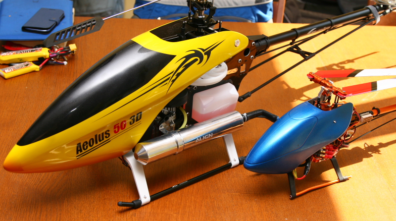

W tak zwanym międzyczasie zaistniała potrzeba klecenia czegoś większego niż 450. Ponieważ zawsze chciałem mieć coś spalinowego więc postanowiłem poszukać i znalazłem taki kit:
http://www.ahf-eu.com/product_info.php? ... ucts_id=30
Występuje on tez w HK ale raczej na pewno trzeba dodać cło i VAT ze względu na gabaryty. W duńskim sklepie kit wychodzi około 700 zł i nie ma problemów z reklamacjami (musiałem wymienić sprzęgło).
Całość jest super opisana w manualu, do wszystkiego są dokładne rysunki rozstrzelone, podawane są wymiary do regulacji etc. Po prostu czysta przyjemność. Wszystkie elementy są pogrupowane i popakowane w osobne torebki więc jak składamy głowicę to wyjmujemy torebkę z jej częściami i skręcamy.
Resztę części można dostać w modelemax- najtaniej jak znalazłem.
Oczywiście trzeba mieć świadomość, że jest to tani kit i część elementów jest plastikowa, nie pozbawiony jest tez drobnych mankamentów jak za krótkie śruby do podwozia, zbyt ciasne pasowanie wymagające liźnięcia gwintownikiem ale tak na prawdę to raczej drobiazgi.

Myślałem, że 450 to duży helikopter

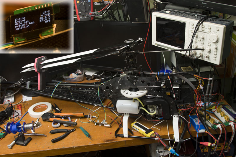

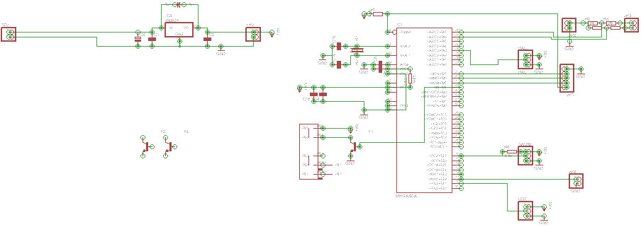

prace trwają- silnik dotarty. teraz powstaje okablowanie i finalne składanie. Dorobiłem komputerek pokładowy. Jak by ktoś potrzebował to zapraszam, mogę udostępnić płytki i wsad do procka. Posiada następujące funkcję:
- pomiar temperatury
- pomiar napięcia- u mnie dwóch pakietów
- włącza z aparatury świecę.
- mierzy maksymalne obroty na sprzęgle.
jest to również baza do telemetrii własnej konstrukcji.
można bardzo łatwo dodać buzzer i coś sobie popiskiwać czasami.
jest tez miejsce na dwa dodatkowe tranzystory, dzięki nim można dodać coś jeszcze wedle potrzeb.
schemat (trochę zrobiony na kolanie)

Zawsze mnie bardzo kręciły takie rzeczy. Czy można się nauczyć jak zrobić coś takiego czytając materiały na sieci czy potrzebne jest bardziej profesjonalne przygotowanie?
Wygląda rewelacyjnie, tylko napis w trakcie bootowania bym zmienił na Heli-Team jeśli jest taka możliwość ;)

Gdzie umieściłeś czujnik temp.? Dodaj do komputerka średnią temp. i maksymalną.
Posty: 8023
Postautor: wojtekr » 20 sie 2013, o 11:58
czujnik jest na głowicy, rzeczywiście dodam maksymalną
