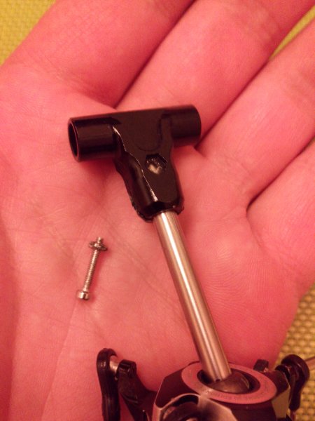

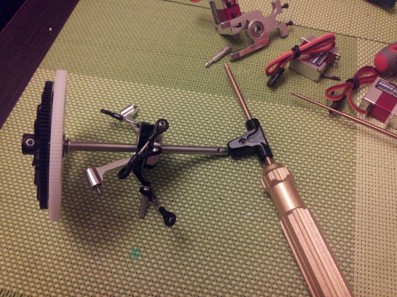

Jak odkręciłeś nakrętkę to wypchnij np imbusem 1.5mm
Postautor: wojtekr » 9 gru 2014, o 22:28
ale śruby tam chyba nie ma jak kręci hubem na wale
Postautor: Don Mirson » 9 gru 2014, o 22:42
Nakretke wyjalem od razu. Mam wrazenie ze zaraz ten wal ukręce ;)

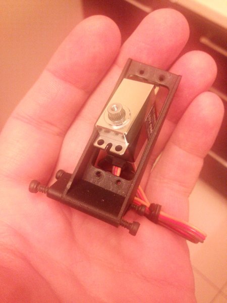

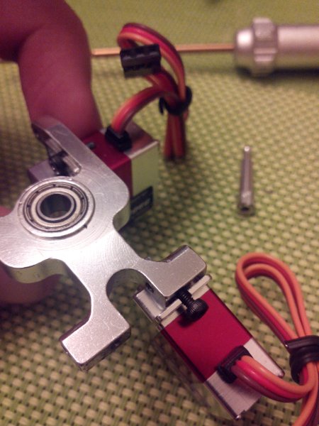

Edit. A co do serw, to szukac krotkich srubek czy podkladki jakies są obowiazkowe?
Postautor: wojtekr » 9 gru 2014, o 22:51
one potrafiły mocno siedzieć ale jak się kręci na wale to musi zejść-
kręć, pchaj, ciągnij, przyj, napieraj
Postautor: Don Mirson » 9 gru 2014, o 23:03
Poszedł. O mały włos a bym sie zes..ł...
Pytanie 2: jak go teraz tam wepchnąć? LOL :D
Postautor: wojtekr » 9 gru 2014, o 23:07
z takim samym wektorem siły, w tym samym kierunku tylko z innym zwrotem :)
Może go przesmaruj czymś jak tak ciężko chodzi- trzyma się i tak na śrubie.
Postautor: Don Mirson » 9 gru 2014, o 23:10
Troche go rozciagnalem. TerZ wchodzi z oporem ale bez ryzyka porodu...

IMO zamiast walczyć z ciasnymi hubami, które zazwyczaj są dobrze spasowane, jeśli nie ma ewidentnego babola to lepiej wsadzić wał na wkrętarkę, owinąć papierkiem ściernym na długości obsady huba i zakręcić kilka razy. Czasem zostaje na wale zadziorek albo przetłoczenie w miejscu otworu na jezuska i tam właśnie robi się ciasno. Po kilku kretach, kiedy wał zostaje prosty lecz łopaty dostały bęcki, śruba jezuska potrafi wyklepać owal otworu w wale i bywa podobny problem.

Wiesz na tym etapie za wiele wałów pojdzie u mnie zeby zbytnio przy nich dlubac. Chcialem sie jedynie upewnic ze sie zatkało a ze niebwyrywam walu z moze jakaś drugą śrubą o ktorej nie wiem :)
No nic. Ide szukac krotkich srubek albo podkladek i wkrecam serwa. Do weekedu malo czasu...

Sama prawda, ale warto również wspomnieć o śrubie na łączeniu wał główny-zębatka. Nie potrzeba nawet kretów by się otwór rozjechał. Narobiłem się wyciągając wał z łożysk bloków głównych... Teraz obowiązkowo przed montażem dremelkiem podbieram otwory, aby rozbity materiał nie wylazł poza "przekrój poprzeczny" wału. Jest git!
