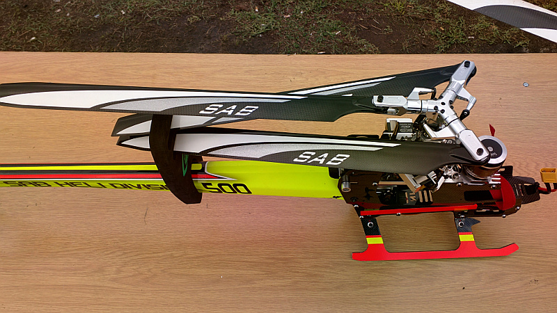

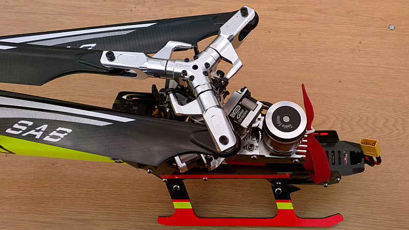

Phasing w Brainie jest. Advaced / Common / CCPM
Ta głowica nie wymaga zmian w Phasing
Wczoraj był oblot, Daniel musi się pochwalic wrażeniami.
Z tego co pamiętam to cyklika jet bardziej precuzyjna, natomiast troszkę brakowało collectivu. Ale był to zestaw będący altrrnatywą dla pary łopat 500mm a Daniel lata nornalnie na 550 i na oko kąty sloku były poniżej 12st.
Ustawiena gainów i kąty cukliki chyba były takie same jak dla 2łopatowej.
