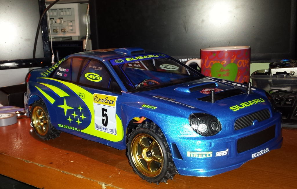

Postautor: wojtekr » 8 mar 2014, o 14:56
powoli powstaje moja nascada :
Postautor: Don Mirson » 8 mar 2014, o 19:10
Skladasz czy kupiles od kogos calosc? Fajnir wyglada!!!
Postautor: wojtekr » 8 mar 2014, o 21:32
składam pomału, nie było nigdzie RTR tych za okoo 400 więc i tak tak jest taniej.
