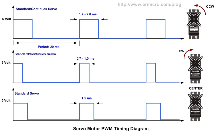

Każdy kanał możesz sobie wyobrazić jako długość sygnału dla serwa które determinuje jego wychylenie. Pod uwagę brane jest dual rate i expo i wyliczane końcowy czas dla serwa.
