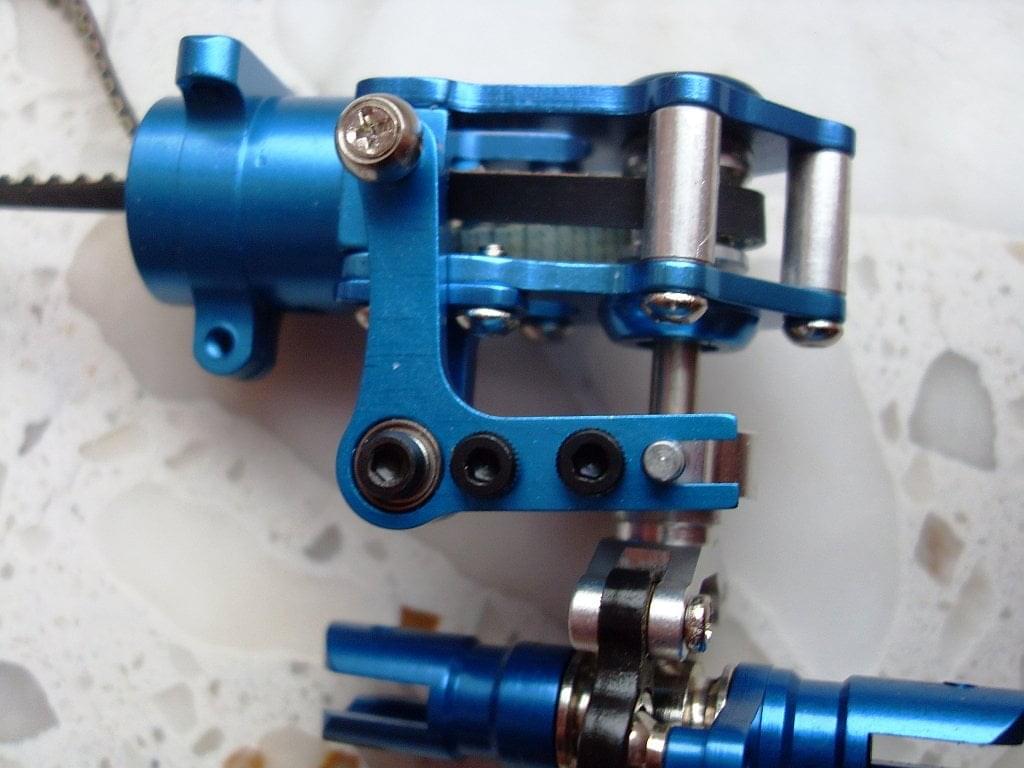

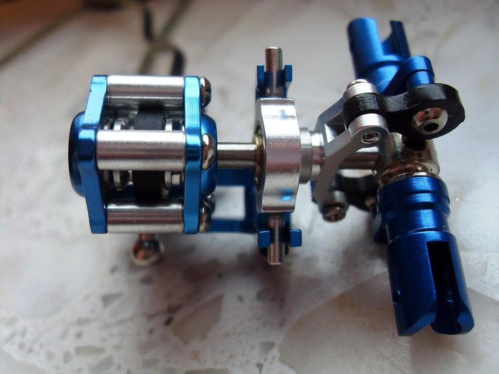

Kiedyś wspomniałem Wam o problemie ze ślizgaczem wałka ogonowego. Z angielska ta część nazywa się: Tail Rotor Control Set. W obu tych elementach ( ślizgacz i widełki zmiany kąta łopat) miały pozrywane gwinty.
Wkręciłem to jakoś na klej " kropelka ". Chciałem kupić nowy ten element. Tylko,że nigdzie nie mogę go znaleźć. :wall:
Popychacz i ślizgacz są firmy Henge. Popychacz jest dwuramienny. Więc i ślizgacz ma dwie kulki ( u góry i u dołu.
Może ktoś z Was gdzieś się natknął na ten element. To prosiłbym o namiary. Do HK , CopterX widzę ,że są popychacze jednoramienne.
Postautor: Artu » 21 lip 2013, o 09:58
Zobacz takie rozwiązanie: Metal Tail Rotor Control Set Upgrade For Trex 450
Po montażu wygląda to tak:
Przy "okazji" warto zaopatrzyć się w inne części do "450"-tki u tego sprawdzonego sprzedawcy :thumb:
Postautor: shacker » 21 lip 2013, o 11:18
Artu pisze:Zobacz takie rozwiązanie: Metal Tail Rotor Control Set Upgrade For Trex 450
To wygląda jak rozwiązanie do KDS 450SV i podejrzewam, że ma te same wady. Bardzo szybko te widełki się wycierają i łapią luz. Na początku to rozwiązanie wydaje się super, a po kilkudziesięciu lotach jest luźniejsze niż jednoramienne.
Z dwuramiennych niestety najlepsze i najdroższe jest rozwiązanie Aligna z łamanym ramieniem, w pełni łożyskowane. Chodzi jak marzenie, ale cena lekko odstrasza, a do tego nie ma poszczególnych części zamiennych.
Postautor: bejo » 21 lip 2013, o 11:45
Właśnie oglądałem te zdjęcia na E-bay, tylko na innej stronie.
Tutaj widzę metalowy popychacz. W widełki popychacza wchodzą wystające bolczyki ślizgacza.
W moim heli popychacz (Henge ) jest plastikowy. Natomiast ślizgacz ma wkręcone kulki ( podobnie jak w głowicy kulki- snapy). Te kulki wchodzą w widełki popychacza.
Niby rozwiązanie to samo. Tu bolczyki ,a tu kulki. hmm . Na Ehirobo jest w promocji do CopterX-a kompletna głowica główna + kompletny wirnik ogonowy za 30 dolców.
Może by to kupić ? hmm Zamiast wyszukiwać po internecie " Tail Rotor Control Holder" do Henge .
