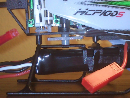

Dopchniecie pakietu - dokładnie tak. Od ma na końcu takiego jakby grzyba, na którym się zatrzymuje ;)
Podwozie - jest takie miękkie, przez co pakiet się jakby ciągnie wychodząc. Ale może dzięki temu jest odporne...

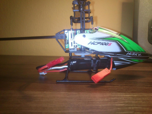

Z tym że z tak głębokim wsunięciem baterii heli traci wyważenie i pochyla się na nos.
Idealne wyważenie jest z pakietem wsuniętym mniej więcej tak:
Faktycznie śrubka jest trochę blisko ale raczej sama z siebie ocierać nie powinna.

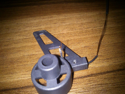

A teraz o kreciku. Niestety z mojej winy, pomyliłem się i heli przywalił w ziemię.
Pomimo zapięcia holda stosunkowo wysoko prędkość helika była dosyć spora no i te obroty na głowicy są chyba z 2 razy większe niż w 977 przez co nie wyhamowuje tak szybko. Jedna łopata uszkodzona, druga trochę przerysowana, ale najgorsze jest to że wyrwało silnik ogonowy którego już nie udało się znaleźć :/ A nawet gdyby, to druty są wyrwane chyba ze środka i raczej ciężko byłoby je jakoś przylutować.
Kupiłem już cały ogon bo bg ma go od ręki ale silniczka będę jeszcze szukał. Gdyby się udało, to czy mistrz Danielus robi również takie pierdki? ;)
